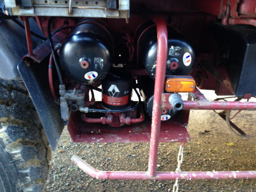

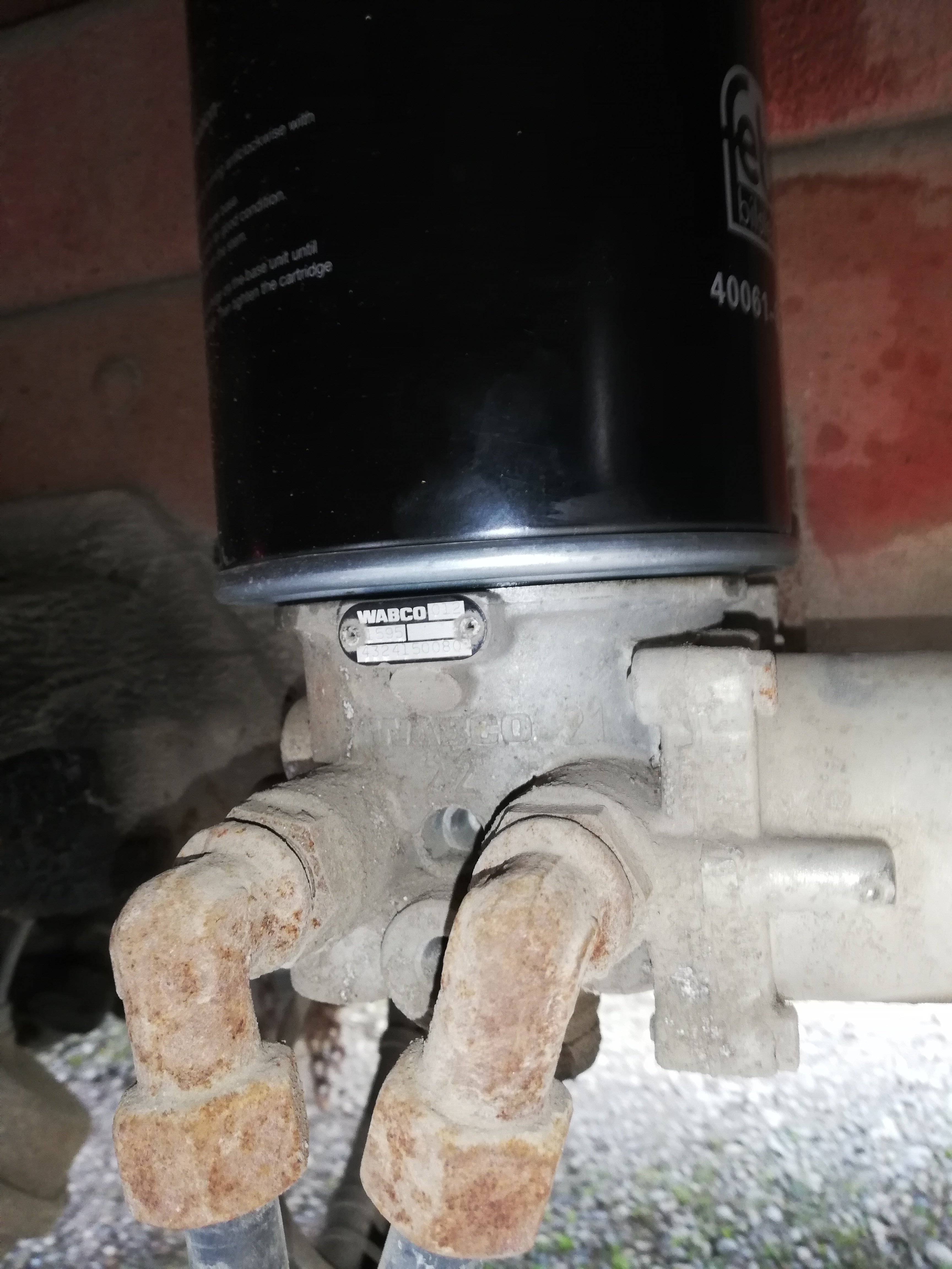

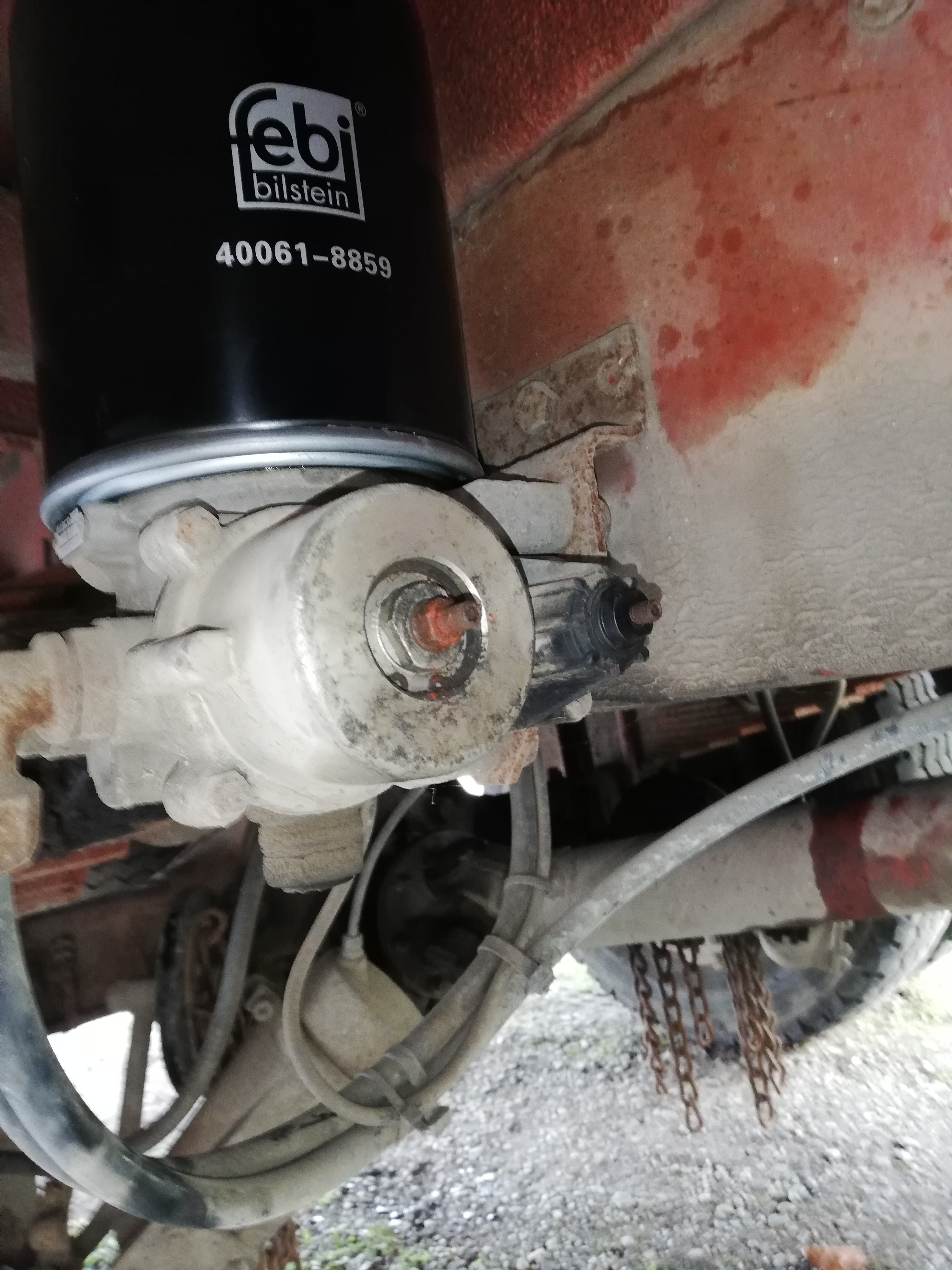

Oui c est un dessicateur wabco avec cartouche
Il y a 2 vis de reglages dessus, en cherchant sur le net il semblerait qu une sert a la regul de pression et l autre c est un reglage de temporisation.
J essayerai de le prendre en photo

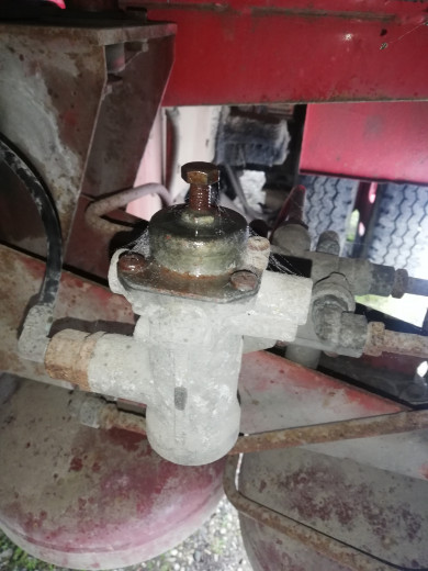

Par contre pret de la vanne 4 voies il y a une pièce avec vis de reglage, sans savoir ce que c est.(sur la photo j ai mis du degripant sur la vis)

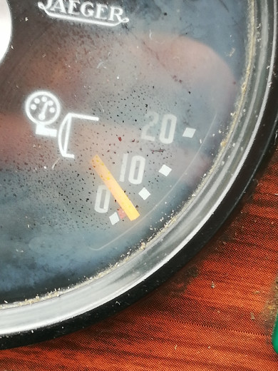

J arrive au mieux a ca

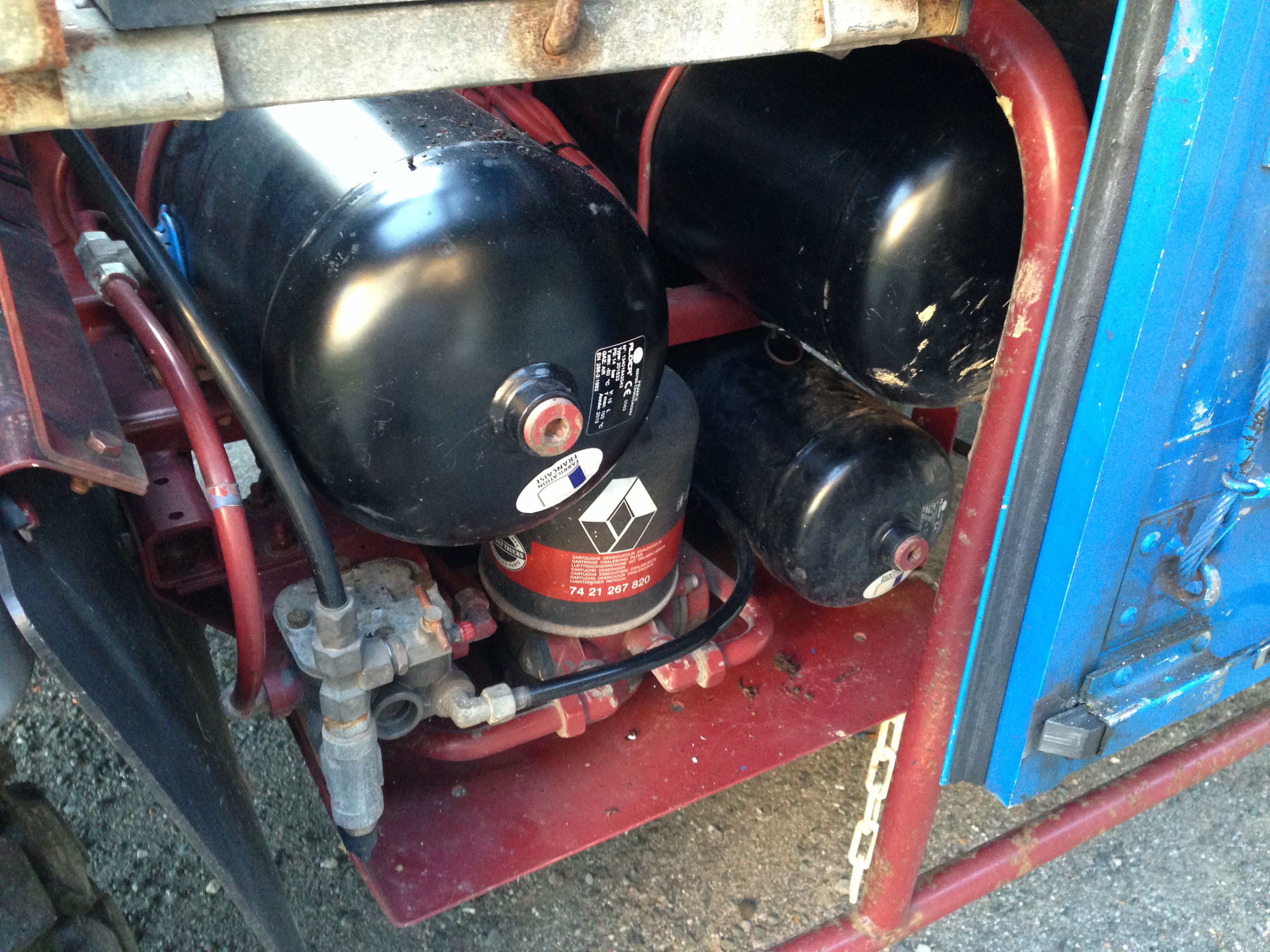

SAlut,
Je viens de regarder le montage (photo) que j'avait sur mon M180 avec dessiccateur... en effet le mien aussi faisait aussi limiteur de pression.
l'autre composant avec la vis ressemble à un régul/abaisseur de pression... pour les accessoires
En images comme çà tu peux avoir une autre version....

Bon j ai essayé de jouer avec les reglages sans grand changement.
Est ce que ts ces elements peuvent être verifier, graisser ou autre? (Regulateur/dessicateur, vanne 4 voies, etc...)

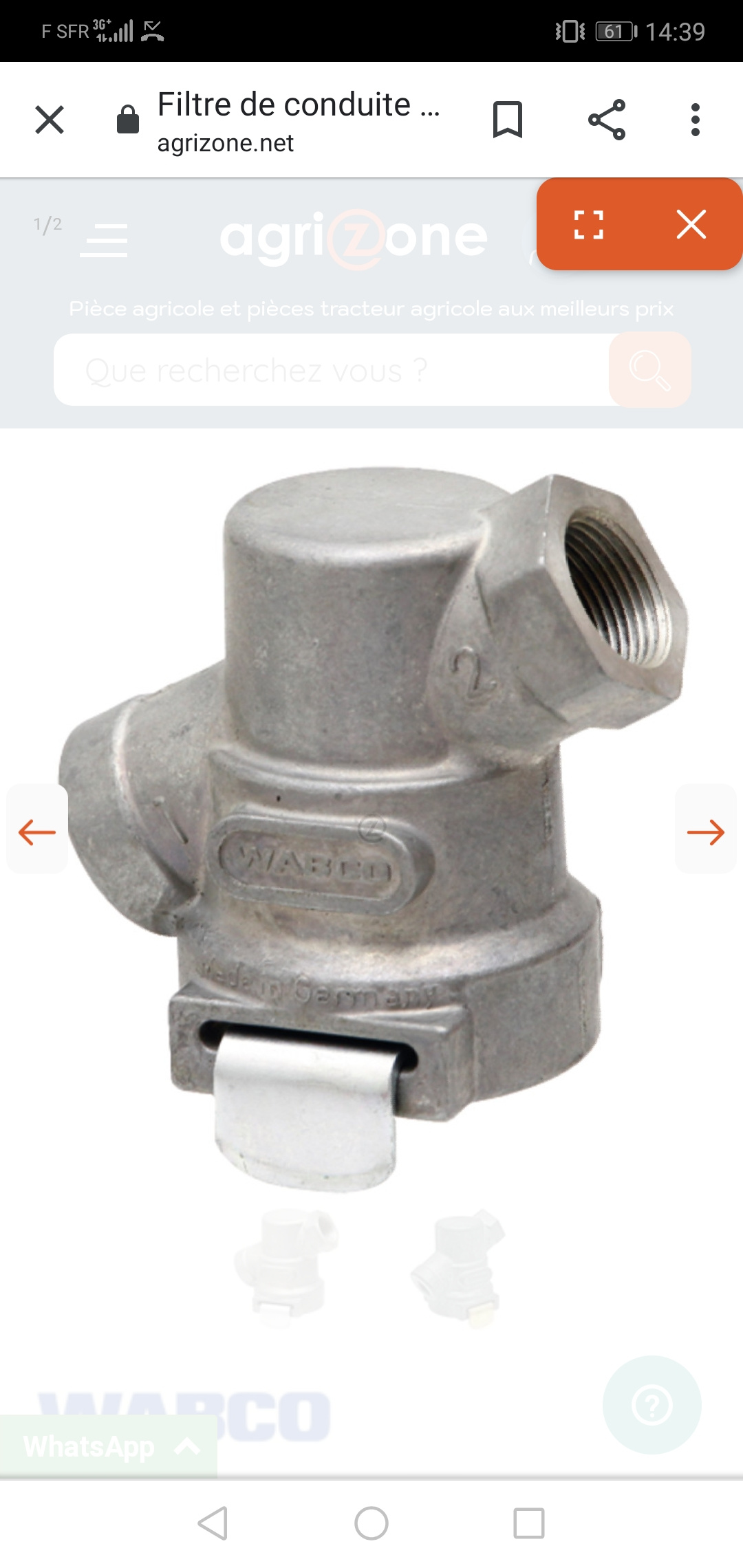

Et autre question , a l avant derriere la calandre il y a des filtres sur le circuit pneum.
Peut on les ouvrir pour nettoyage?

Il s agit de ces filtres

Suivant ancienneté du matériel on arrive à trouver des kits de réparations avec le référence qui se trouve sur eux.

pipo a écrit : 25 janv. 2021 14:38 Et autre question , a l avant derriere la calandre il y a des filtres sur le circuit pneum.
Oui on peut les ouvrir pour les nettoyer.

Mais je sais que moteur tournant si je surveille le mano, la pression monte jusqu a la valeur vue sur la photo.
même entre 2 regulation du dessicateur ca ne bouge pas.

J avais fait un test sur le dessicateur, j ai serré un peu la vis de reglage coté châssis, les regulation ce sont espacées, mais le mano n est pas monté plus haut.
Je ne comprend pas tout.
