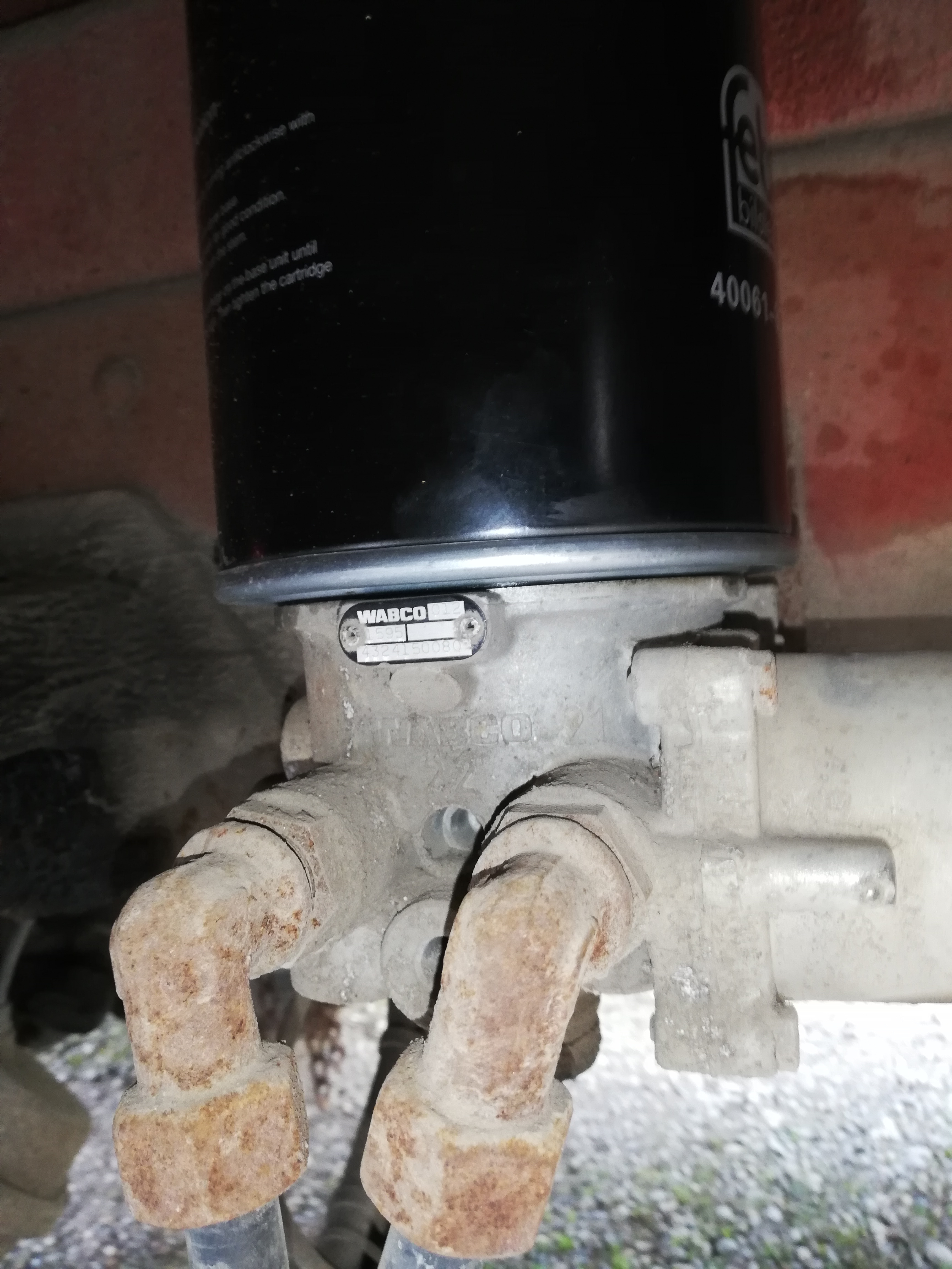

Oui c est un dessicateur wabco avec cartouche
Il y a 2 vis de reglages dessus, en cherchant sur le net il semblerait qu une sert a la regul de pression et l autre c est un reglage de temporisation.
J essayerai de le prendre en photo

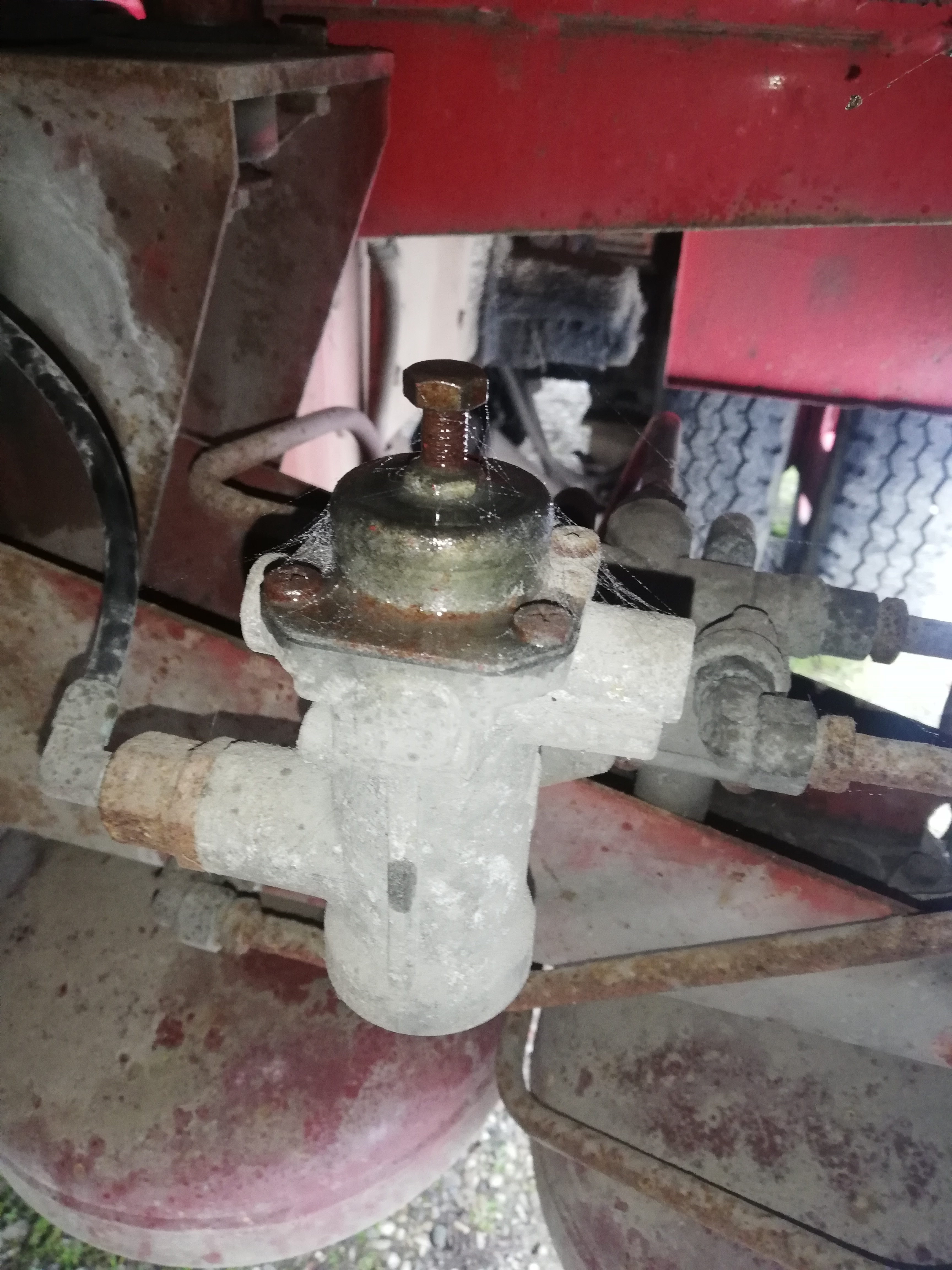

Par contre pret de la vanne 4 voies il y a une pièce avec vis de reglage, sans savoir ce que c est.(sur la photo j ai mis du degripant sur la vis)

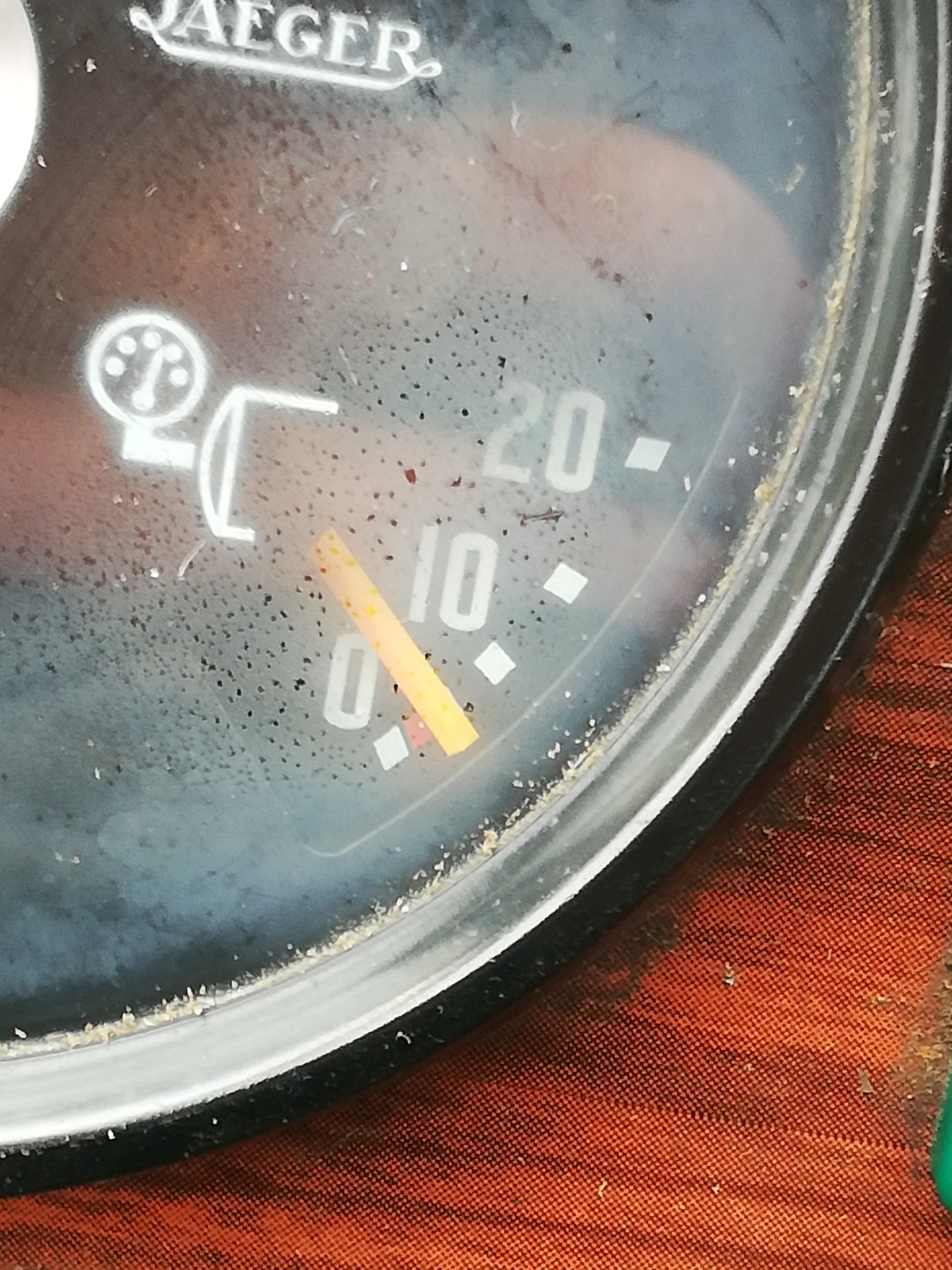

J arrive au mieux a ca

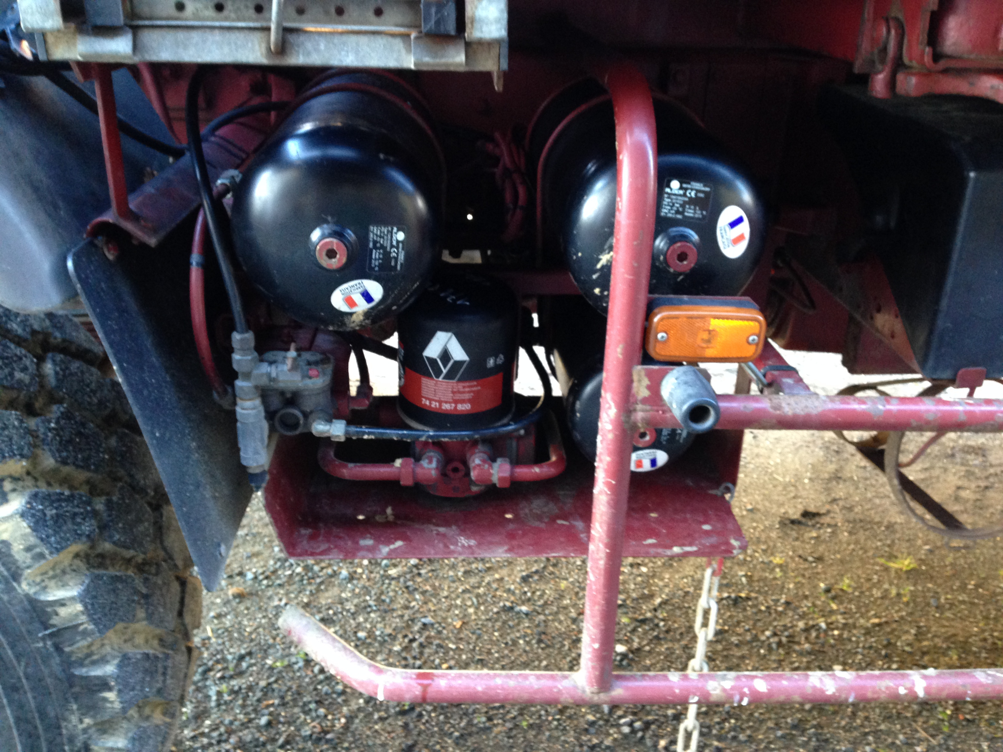

Je viens de regarder le montage (photo) que j'avait sur mon M180 avec dessiccateur... en effet le mien aussi faisait aussi limiteur de pression.
l'autre composant avec la vis ressemble à un régul/abaisseur de pression... pour les accessoires
En images comme çà tu peux avoir une autre version....

Mais je sais que moteur tournant si je surveille le mano, la pression monte jusqu a la valeur vue sur la photo.
même entre 2 regulation du dessicateur ca ne bouge pas.
