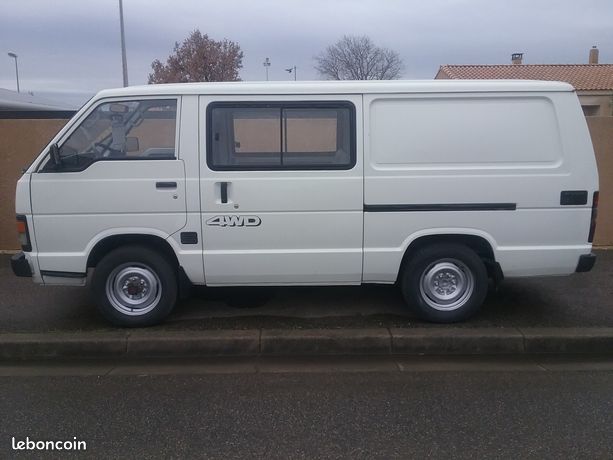

je m'appelle Marie, j'habite à Paris, et je viens d'acquérir un Toyota Hiace de 1989, modèle LH66 en 4x4 sur lequel j'ai fait poser un toit relevable type champignon ultra plat.

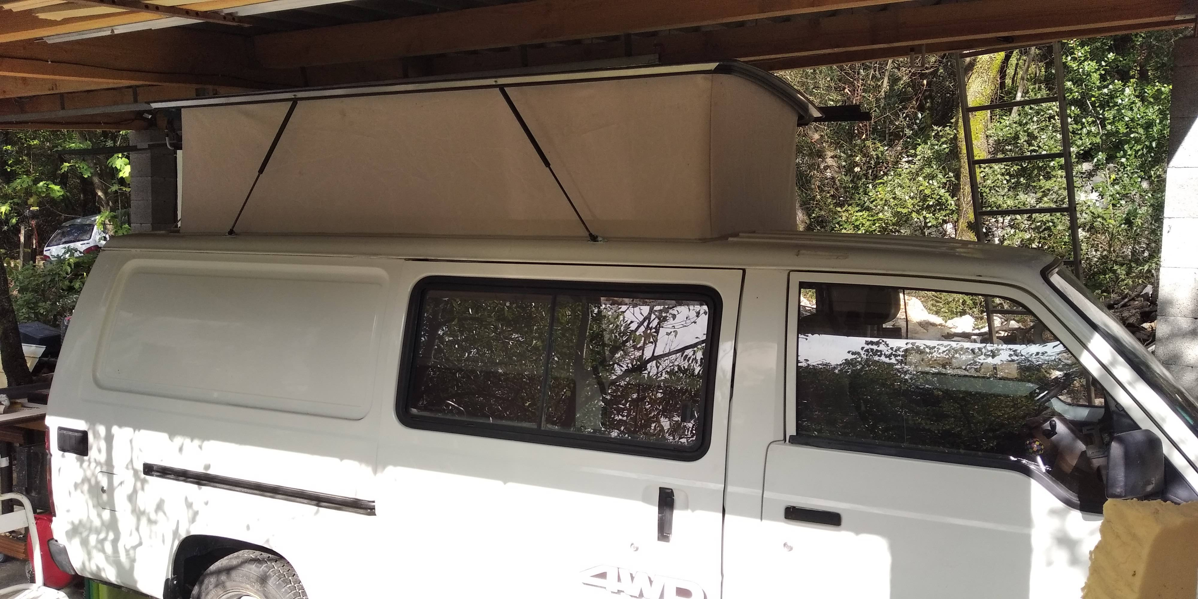

Bienvenue sur ce forum Marie !
En voilà un van génial !
Bravo pour cette acquisition et d'avoir fait installer un toit ouvrant spacieux !
Tu vas apprécier d'avoir du volume intérieur !

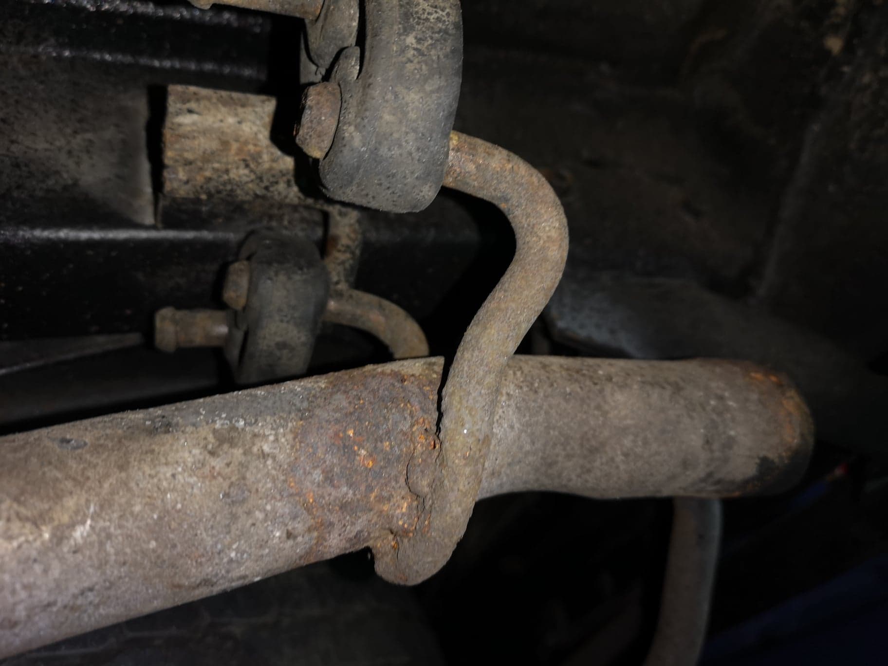

fait nous des photos du pot, là ou il est pourri

Je vais essayer de prendre des photos de l'échappement mais je n'ai pas pu constater le défaut de soudure chez le garagiste, le van n'était plus sur le pont.

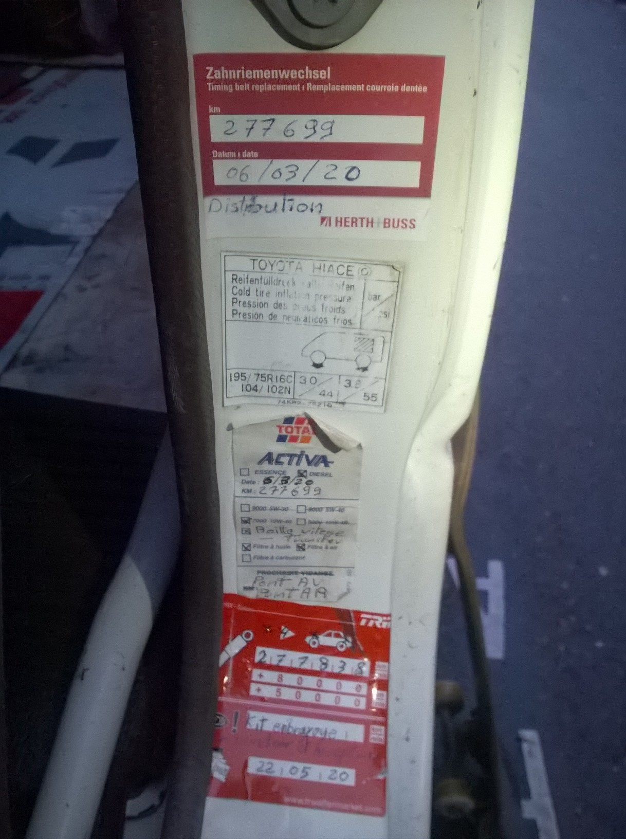

Je n'ai aucune facture, juste des étiquettes collées à l'intérieur, près du siège conducteur. J'espère que tout a été changé dans l'embrayage car j'ai payé 1300 euros...

j'ai essayé de faire des photos de la ligne d'échappement. Est-ce que vous voyez un souci ?
J'ai aussi pris en photo les vignettes qui sont collées côté conducteur pour les révisions faites.
L'annonce disait "Roule très bien. Rien à prévoir" Mouhaha
STF, je veux bien le contact de ton ami Suisse pour l'élec :thumbup:
Merci et bonne soirée !
Messages : 5053
Re: Toyota Hiace de 1989
y va très bien ce pot.... les soudures sont pas top,mais s'est difficile de souder du papier a cigarette, en reparation ils on mis un coude en inox (dernière photo)
mais tant que ça fuit pas, il ny a aucun pb pour passer le ct,laisse le comme ça...
mariekoxinelle
Pompiste
Pompiste
Messages : 13
Enregistré le : 18 janv. 2021 18:37
Message par mariekoxinelle »
Merci Come ! Rien d'alarmant alors, du moins d'après les photos, ça me rassure :)
