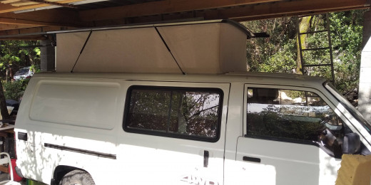

je m'appelle Marie, j'habite à Paris, et je viens d'acquérir un Toyota Hiace de 1989, modèle LH66 en 4x4 sur lequel j'ai fait poser un toit relevable type champignon ultra plat.
Merci pour ce forum, ça fait plaisir de pouvoir rencontrer d'autres propriétaires de ce beau véhicule et j'ai hâte d'échanger avec vous !
:thumbup:
A bientôt !

Bienvenue sur ce forum Marie !
En voilà un van génial !
Bravo pour cette acquisition et d'avoir fait installer un toit ouvrant spacieux !
Tu vas apprécier d'avoir du volume intérieur !
On est curieux de voir des photos et de connaître tes projets de voyages.

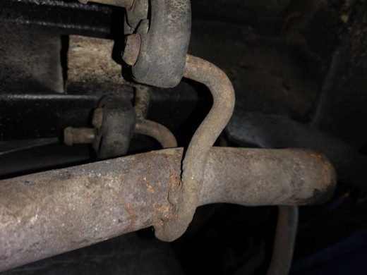

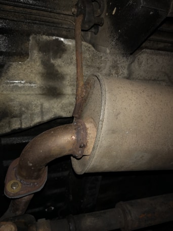

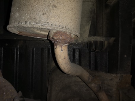

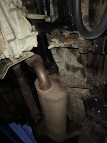

j'ai essayé de faire des photos de la ligne d'échappement. Est-ce que vous voyez un souci ?

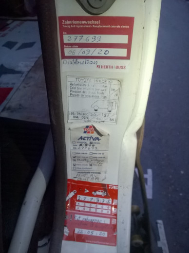

J'ai aussi pris en photo les vignettes qui sont collées côté conducteur pour les révisions faites.
L'annonce disait "Roule très bien. Rien à prévoir" Mouhaha

Messages : 5061
Re: Toyota Hiace de 1989
y va très bien ce pot.... les soudures sont pas top,mais s'est difficile de souder du papier a cigarette, en reparation ils on mis un coude en inox (dernière photo)
mais tant que ça fuit pas, il ny a aucun pb pour passer le ct,laisse le comme ça...

Merci Come ! Rien d'alarmant alors, du moins d'après les photos, ça me rassure :)
