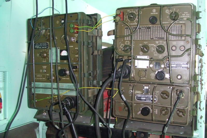

tu me l'aurait dit plutôt, j'avais ça dans le 2087, et je les ai refourgués sur le net :
avec ça tu peux déclarer la guerre à n'importe quel pays juste pour rigoler :twisted:
