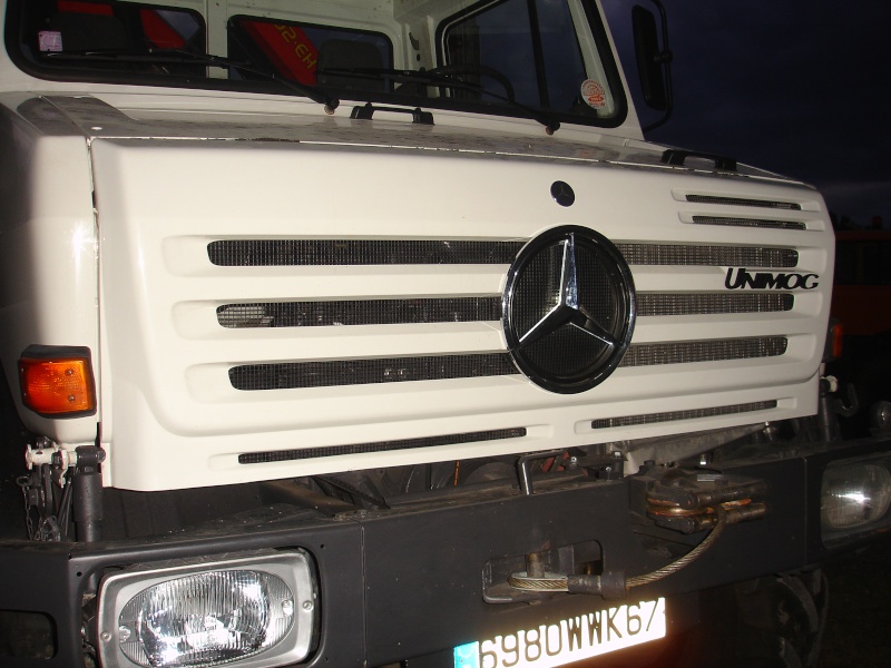

Pour les treuils, comme le dit Fab 38, je suis aussi pour en installer un à l'arrière du camion....
Electrique / Hydraulique... je ne sais pas encore... lors dernière discussion avec un Technico-Commercial de chez CEV... pour lui aujourd'hui avec de bonnes batteries et un treuil bien dimensionné et en utilisant un mouflage si besoin de tirer fort... çà fonctionne correctement. Et fera l'affaire....
Un hydro.. c'est très bien pour un usage répétitif... C'est clair que c'est un peu plus fiable en terme de longévité (pas d'entretien ou de contrôle des batteries). Il suffit que le moteur tourne....
C'est un choix fonction des besoins et personnel.
Pour les capacités... le CCF (Camion Citerne Feu Forêt)sont majoritairement équipé des treuil 10/12000LBS /5.0/5.4 T de traction.

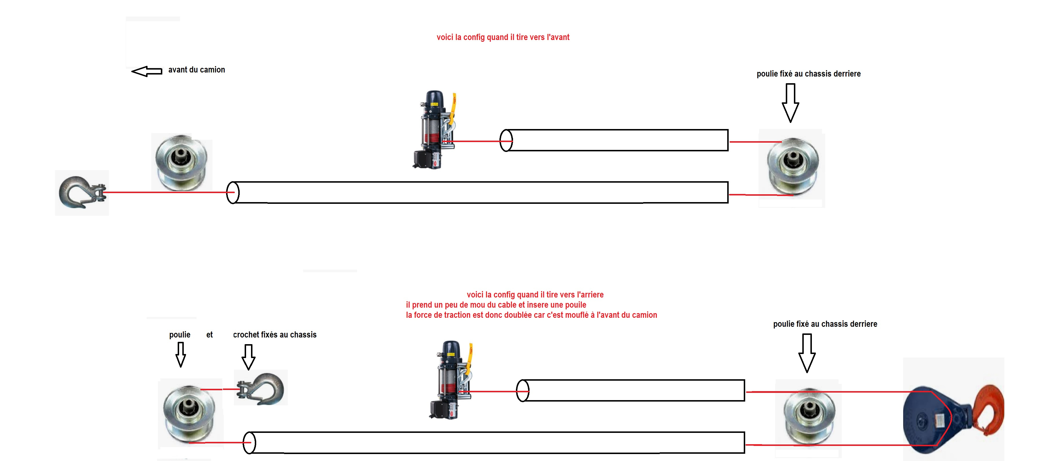

On ne peux pas vraiment comparer un treuil électrique et mécanique , on ne joue pas dans la même cour.
Il y a aussi la solution du treuil mécanique.
On peut monter le treuil en central et prévoir la possibilité de sortir le câble vers devant ou derrière et même sur le coté avec un renvoie d'angle.
Quand à l'emplacement av/ar tu peux être sûr qu'à la première occasion il sera du mauvais coté.

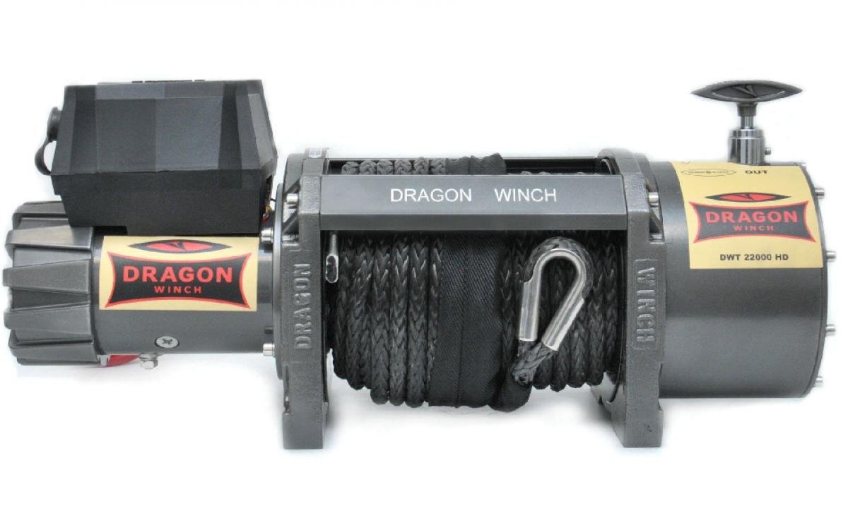

j ai déjà fait qque recherches et je me suis arrêté sur ce modèle
https://www.dragonwinch.com/fr/gfx/big/ ... 4.0313.jpg
il y en a pour un bon billet mais je préfère mettre le prix et pas y revenir
connaissez vous cette marque ?

Concernant la marque Dragon Winch, c'est ce que j'ai actuellement 14500 lbs au lieu de 22000. Bien sûr c'est une chinoiserie, mais bon pour le nombre d'heures de fonctionnement auquel on le destine, pourquoi. Nous en avons eu besoin qu'un seule fois dans notre trip américain, et cette fois-ci il était en panne.
Démontage... le boitier contenant les relais et le récepteur radio était rempli d'eau. Clairement d'eau de ruissellement car on a pas traversé de rivière. Donc étanchéité du couvercle nulle, et comme il n'y a pas de trou d'évacuation c'est une baignoire. J'ai vidé, séché, et fait 4 trous dia6 dans le fond. Les relais ont tenu l'immersion prolongée, par contre le système récepteur radio pour le télécommande était HS et ne permettait pas le fonctionnement manuel. Du coup en le supprimant il reste fonctionnel avec la commande filaire.
En électrique... inconvénient de la montée en température... mais je n'ai jamais sollicité à ce point.

Si je devais monter un treuil, je pense que je me prendrais un peu le chou pour faire comme Bernard-52 sur son Brutt avec le câble qui peut sortir devant ou derrière.

Le plus simple a installer,reste l electrique,et avoir de la qualité,c est mieux ( warn,gigglepin...avec du frein filet fort sur les boulons de montage,pour eviter de se le faire chourave..
),ou un poil moins,genre Winchmax,comme j ai sur ma saucisse,ça fait bien le taf...
Et surtout,ne pas hésiter a oversizé la bête.
Le treuil hydraulique a un rapport poids puissance fiabilité inégalé,mais j y vois 2 inconvenient,le poids et le bordel de l' installation qu il faut derriere..,et l'absence de position debrayable,du moins sur ceux que j ai pu utiliser.
Le problème de la sortie de câble avant et arriere par renvoi de poulie,en general sous châssis,c est que quand on est bien tanqué,dans la boue ou la neige, c est moyen de partir en plongée dessous pour aller mettre le câble du bon coté,parcqu'evidemment,il n'y sera pas .....
Un a l avant,et un a l arriere,si l usage le justifie,reste un bon choix,a mon avis.

J'avais mis une fois quelques photos de mon treuil central.. je ne me rappelle plus où ??
Tout prochainement (24-48 heures), je vais créer un Post à ce sujet sur mon blog et je vous mettrai le lien ici :-)
PS: Je l'ai utilisé 2-3 fois, je suis satisfait de ma réalisation.

mon collègue a un treuil dans le châssis, fixé juste derrière la cabine
le câble passe ensuite dans 2 tubes de guidage :
l'un débouche à l'avant et l'autre à l'arrière
il y a une poulie à l'arrière pour mettre le câble dans l'alignement des 2 tubes
ensuite il peut utiliser le treuil soit en face avant, soit depuis l' arrière :
cliquez sur les images pour les agrandir
voici le principe :
voici le principe :
