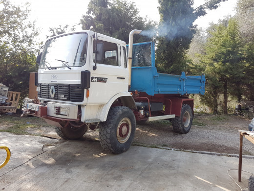

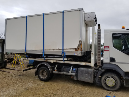

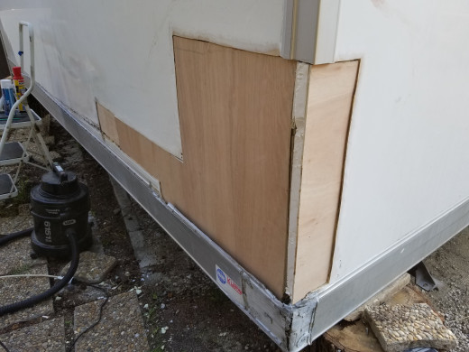

bonjour a tous,

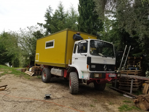

alors voila un peu la présentation de l'avancement de notre projet sur le M180 (1994, 3,4m d'empattement, 180000kms).
on à donc rallongé et repeint le châssis du camion après avoir enlevé la benne. Puis achat de la caisse et réparation du coté accidenté.

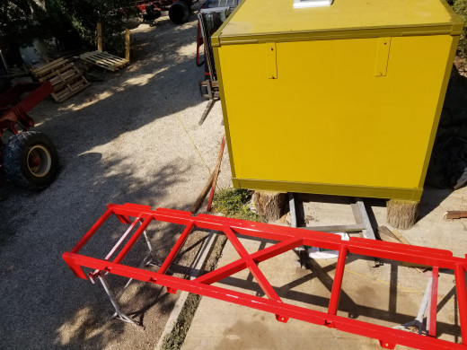

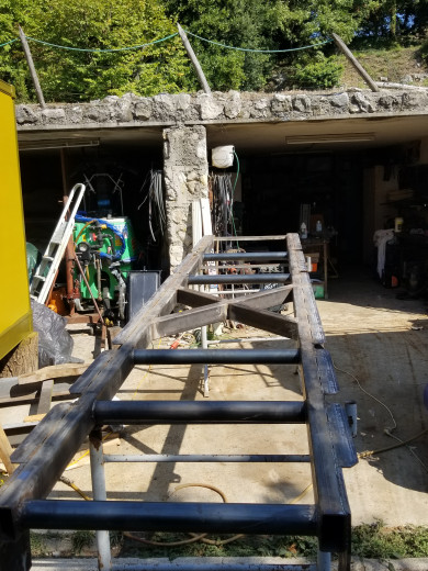

En suite, faux châssis et peinture caisse
on va donc faire une fixation du faux châssis avec des ressorts de presse et point de fixation fixe tout à l'arrière.

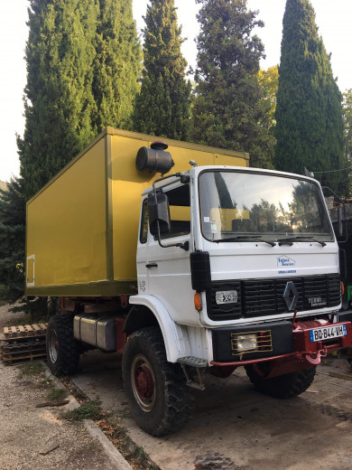

Pose de la caisse et des premières fenêtres!
et actuellement nous sommes a fond sur l'aménagement intérieur !

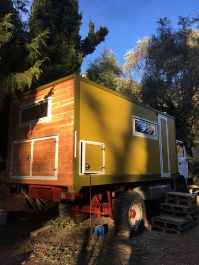

salut à tous ! alors voilà quelques photos de la suite de l'aménagement...
roul ta bosse
Voyeur
Voyeur
Messages : 48
Enregistré le : 21 mai 2019 17:59
Re: M180 Mobydick
Message par roul ta bosse »
suite
