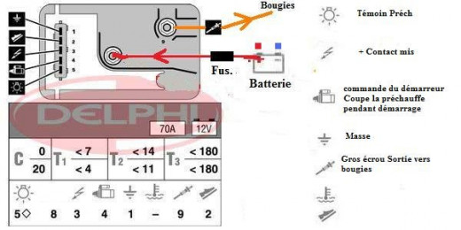

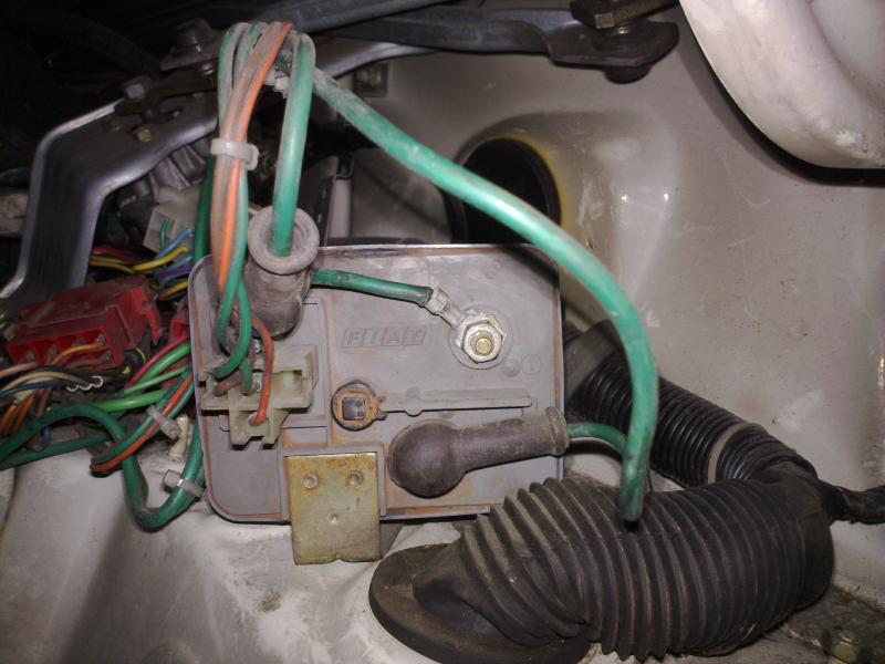

A priori ça ressemble à un boitier de préchauffage "traditionnel" :

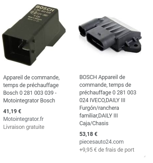

mais sur les versions plus modernes ça peut aussi ressembler à ça :

en cabine, soit à gauche, soit à droite, soit dans le compartiment moteur ...Thibaultiveco a écrit :Donc en théorie mon boîtier de prechauffe doit être hs.
