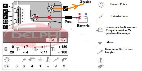

A priori ça ressemble à un boitier de préchauffage "traditionnel" :
boitier prechauffe0.png (211.67 Kio) Vu 3479 fois
mais sur les versions plus modernes ça peut aussi ressembler à ça :
