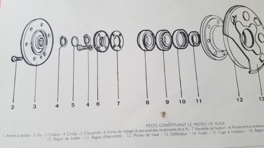

Salut à tous,
En démontant le moyeu de roue j'ai foiré la petite vis de 10 (sous le n°4 sur le schéma) qui sert de "stop frein" sur le gros écrou à créneau (n°6 ci-dessous) suivi d'une rondelle de fixation (le n°7 ci-dessous) qui permet de régler le jeu du roulement de roue.
vue en éclaté des élements du moyeu de roue

:arrow: J'ai trouvé une vis de remplacement mais pour savoir à quelle longueur la couper je voudrais savoir si elle vient seulement en appui sur la rondelle de fixation ou si elle passe en plus à travers d'un de ses trous ? J'ai un peu de mal à comprendre son rôle.

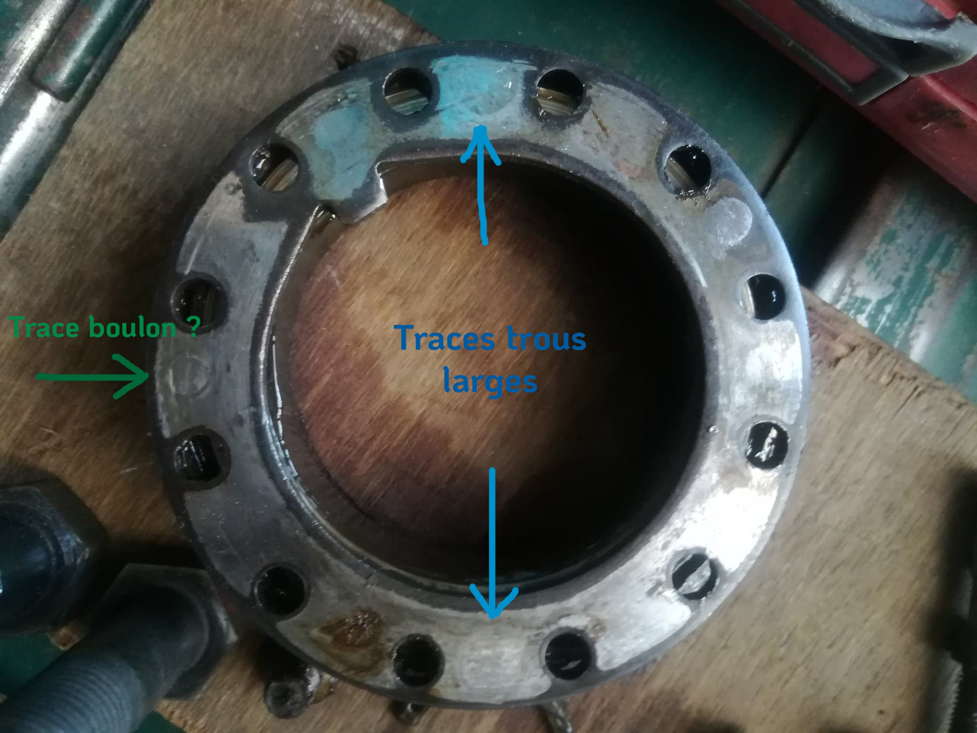

J'ai observé les traces suivantes sur la rondelle de fixation qui me laisse penser qu'elle vient seulement en appui dessus. Est-ce bien ça ?
rondelle de fixation du roulement

Je pense que la vis doit rentrer dans un trou, comme la rondelle est munie d'un ergot elle ne peut pas tourner et du coup empêche l'écrou de se dévisser.
Oui pour le serrage, et à vérifier après avoir un peu roulé.

Bruno Jordan a écrit : 30 nov. 2020 18:45 Je pense que la vis doit rentrer dans un trou, comme la rondelle est munie d'un ergot elle ne peut pas tourner et du coup empêche l'écrou de se dévisser.
Bonjour , je suis d'accord avec Bruno Jordan sur ce point .

Effectivement, ce sont les marques sur la rondelle de fixation qui m'ont mis en doute. Je comprends maintenant le rôle de la vis de 10.

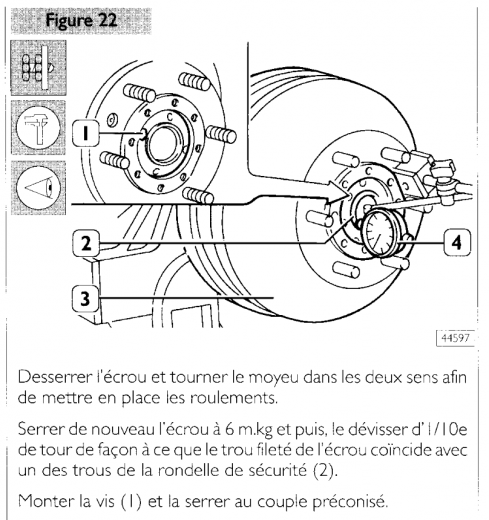

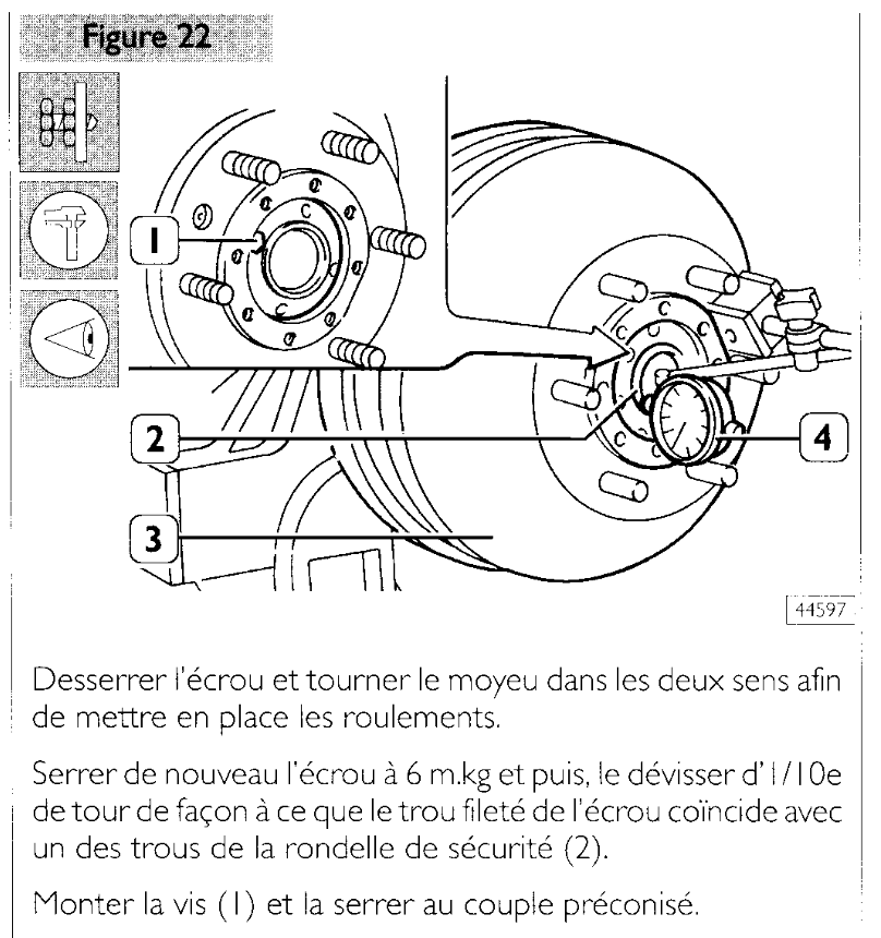

En fouillant un peu plus dans la doc, j'ai trouvé ce passage qui concerne les roulements des roues arrières mais sont exactement sur le même principe donc c'est bien ça.
