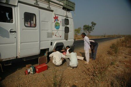

Messages : 22624
Re: Pièces de rechange pour voyage au long cours
excélent ces photos ! j'adore :D
tiens Carophil, grace aux archives du forum j'ai retrouvé ton avatar :wink: là: viewtopic.php?f=10&t=271
Message par Carophil »
Merci,
J'adore aussi cette série de photos :-)
Je connaissais déjà leur site. Nous sommes en contact avec eux.
Merci pour l'avatar. J'ai pas bien compris d'où ça venait (en passant le prix indiqué avait été un peu revu à la baisse et surtout le véhicule avait été bien entretenu par son ancien propriétaire au demeurant fort sympathique... comme tous les propriétaires de B90/110 ?!! :-))).
En tout cas merci pour toutes ces infos dont je vais tenir compte. Une bonne grosse révision, quelques cours de mécanique et c'est parti :-)))
Philippe
jlmontenon
Message par jlmontenon »
bonsoir,
superbes ces photos,
et n'ayez pas trop de craintes vous trouverez, tant en Afrique qu'en Asie ou au Moyen Orient des ateliers de mécanos comme celui là voir même travaillant dehors et capables de beaucoup de choses avec des compétences insoupçonnées,
bon courage :!:
Jean-Louis

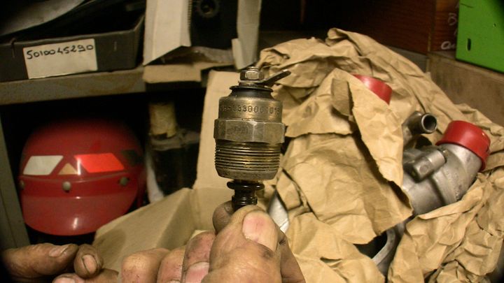

Messages : 22624
bon alors comme d'hab je suis allé chercher les infos là ou elles sont :mrgreen:
il est bien difficile d'emporter son camion en double en pièce détaché...et en en prenant que quelques unes..comme dit Bruno c'est jamais celles que tu as pris qui va lacher :evil:
donc j'ai demandé à jean louis S qui n'a pas pour habitude de se charger inutilement (il ne prend que les clef dont il a besoin..pas tout le rack 8)
donc là pièce..qui ne coute pas grand chose a emporter et est primordiale est celle ci:
c'est l'electrovanne de coupure gasoil à la pompe à injection...tout à fait anodin mais immobilisant.
