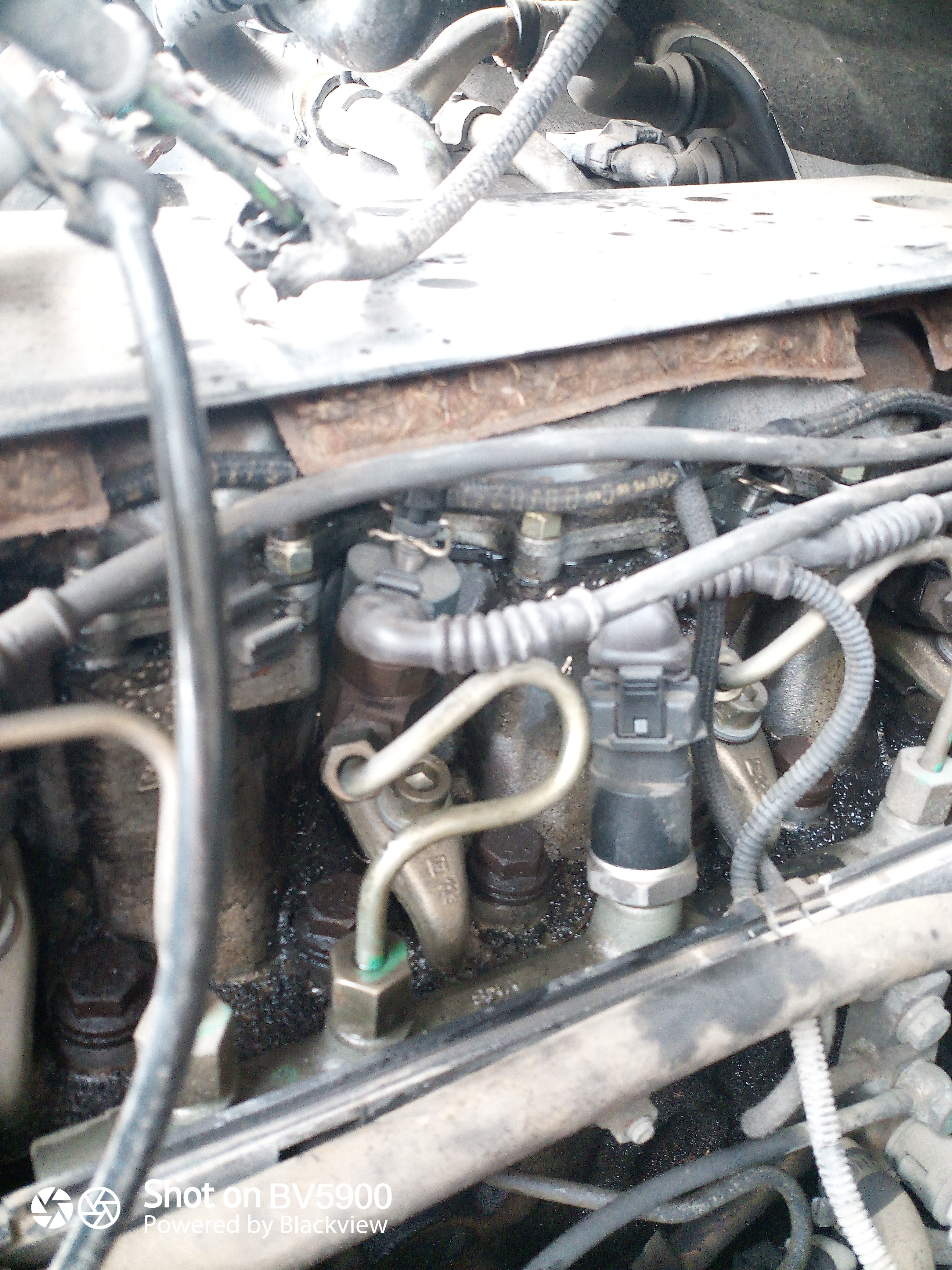

voici la photo
par contre je ne comprends pas je n'ai trouvé que cette bougie, impossible de trouver les autres bougies de préchauffage
je mets aussi la photo ou je ne trouve que des injecteurs

ouai (j'ai oublié de préciser) mais sur les sofim même moderne comme le tien, il n'y a qu'une seule bougie de prechauffage....
si ce n'est que le filetage du tube d'alimentation qui est baiser, tu peut quand même rouler comme ça,y'a pas de soucis... debranche juste la cosse de l'electovanne qui y est relié

ok: non en fait tu débranche l'electrovanne qui est relié au niveau du tube d'alimentation de la bougie.... il n'est pas loin de la bougie elle même... en démontant le tube tu a touché cette electrovanne.
