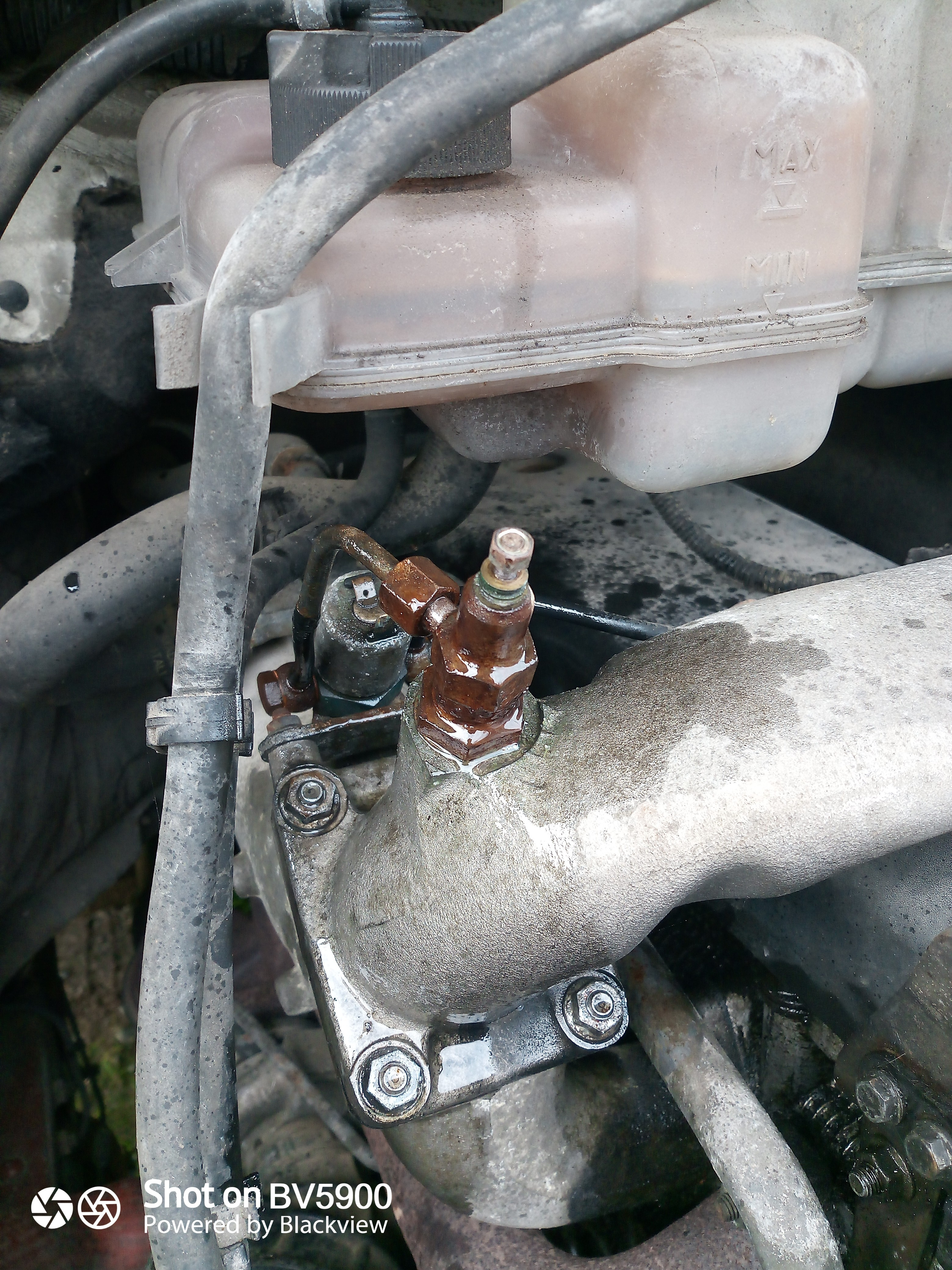

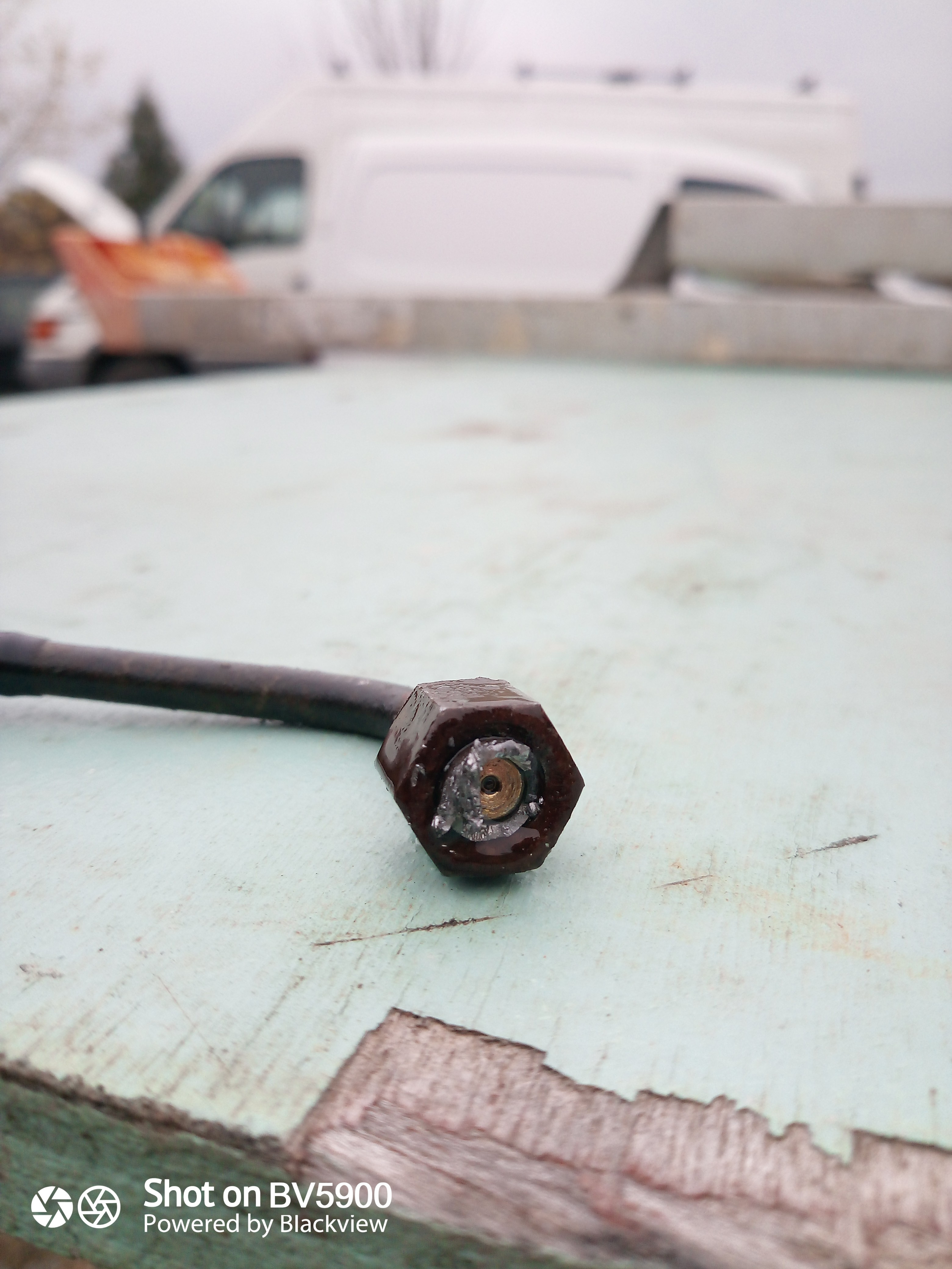

nouvellement arrivé sur votre forum, me voici en panne, j'avais un soucis de démarrage à froid sur un daily 35S11, j ai voulu démonter la bougie de préchauffage totalement grippé.
Résultat la bougie a cassé dans la durite d alimentation en gazoil (ref bougie beru GF006) la durite est foutue je n arrive pas a enlever le bout de filetage resté a l intérieur.
Je ne trouve pas la référence de cette durite, est ce que cela parle a quelqu'un et si oui ou puis je la trouver ? (pas vu sur oscaro et autre site de pièces)
si joint la photo avant la casse

sinon sache cette bougie (une flamstart en fait) ne s'allume que quand la température est inferieur a 5° (ou par là)
donc en seine maritime, elle doit pas s'allumer souvent... ton pb de démarrage ne vient pas de là
fait une photo du desastre pour voir...

voici la photo
par contre je ne comprends pas je n'ai trouvé que cette bougie, impossible de trouver les autres bougies de préchauffage
je mets aussi la photo ou je ne trouve que des injecteurs

ouai (j'ai oublié de préciser) mais sur les sofim même moderne comme le tien, il n'y a qu'une seule bougie de prechauffage....
si ce n'est que le filetage du tube d'alimentation qui est baiser, tu peut quand même rouler comme ça,y'a pas de soucis... debranche juste la cosse de l'electovanne qui y est relié

ok: non en fait tu débranche l'electrovanne qui est relié au niveau du tube d'alimentation de la bougie.... il n'est pas loin de la bougie elle même... en démontant le tube tu a touché cette electrovanne.
par contre pour la question: "comme cela seulement la bougie s'allume ?" je peut pas te repondre, ça doit être bleu, au pire rouge mais pas plus....
