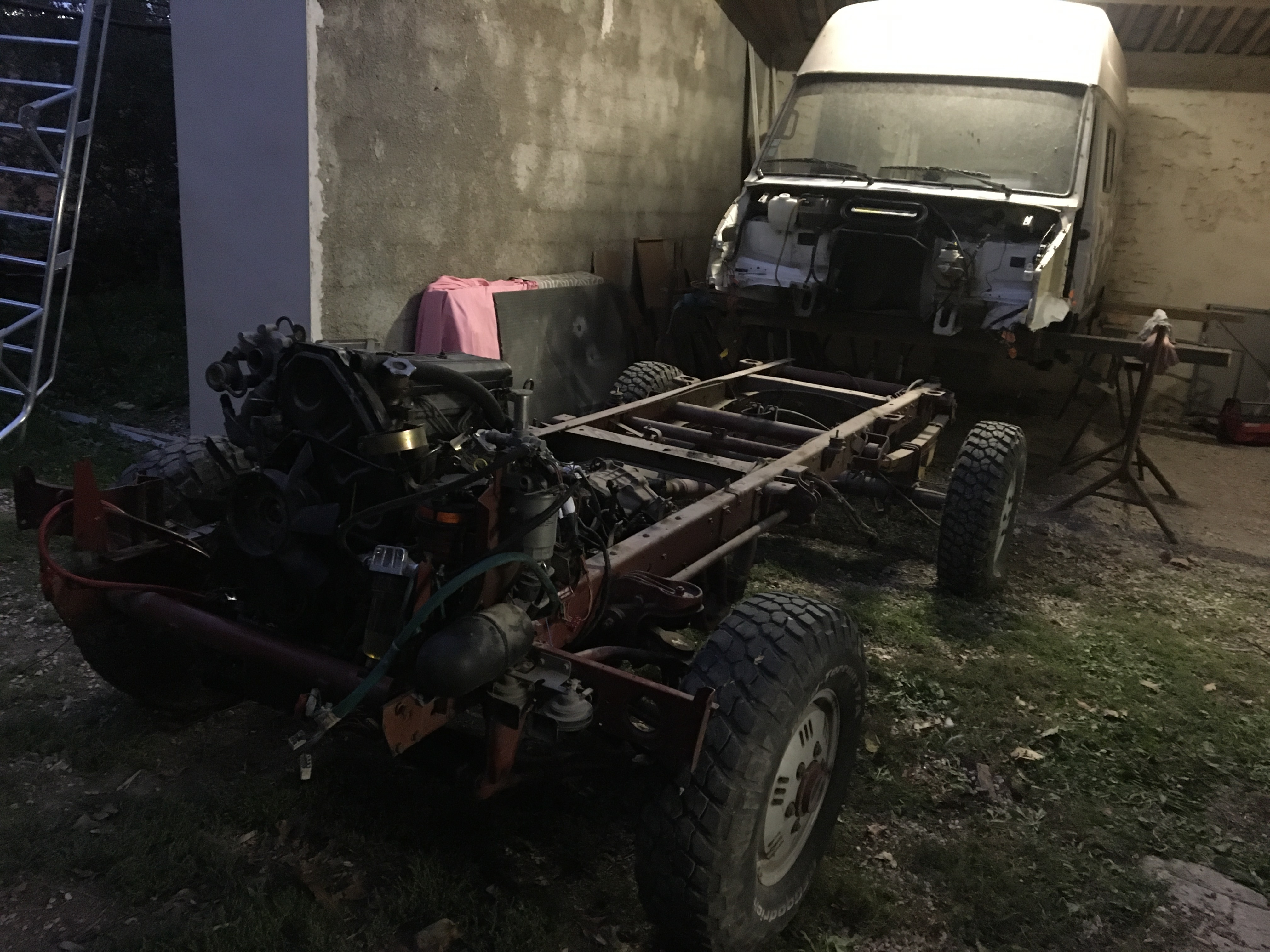

Bonjours, voici mon Iveco Qui ce rajoute Au Iveco qui vont Être démonter en pièces pour être remonter restaurer et changement de pas mal de pièces au remontage, merci à ceux qui l’on déjà fait pour m avoir donner le courage et la preuve que c était possible, car quelque sueurs froides . Donc Projet de changement de : toute les durites, pompe à eau , tout les silent bloc, toute les rotules, Embrayage etc... et grosse peinture général ! Si toutefois des gens ont des pièces d occasion mais en bne état Je me dit pourquoi pas, je voit que c est un forum où il y a de très bon connaisseurs des ces modèles , et des débutant comme moi, si quelqu’un a ces fameux renfort de longeron au niveau du châssis je suis intéressé, merci à vous.

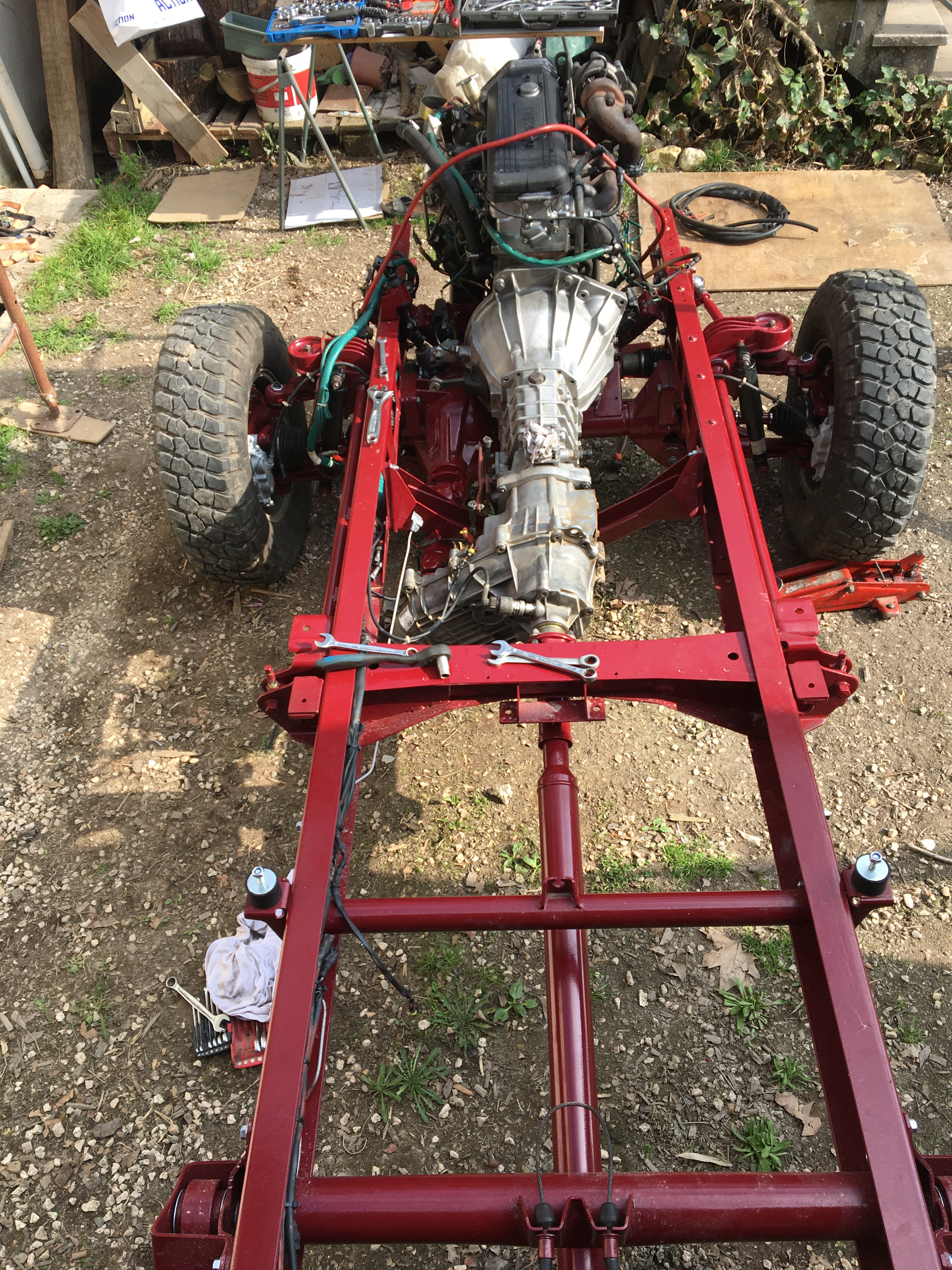

Salut, Je donne quelque nouvelle de l avancer des travaux , châssis entièrement repeint, avec changement de toutes les rotules , silent bloc soufflet etc... embrayage et pompe à eau bien sur, juste mauvaise nouvelle hier en enlevant le casse distribution , je patin est cuit je pense il reste que 2 mm de plastique donc retour du moteur au garage alors qu’il m’on fait tout les joint moteur !! :102: enfin bref bonne avancée en espérant pouvoir allez au p’tit gros ! :drinkingcheers:

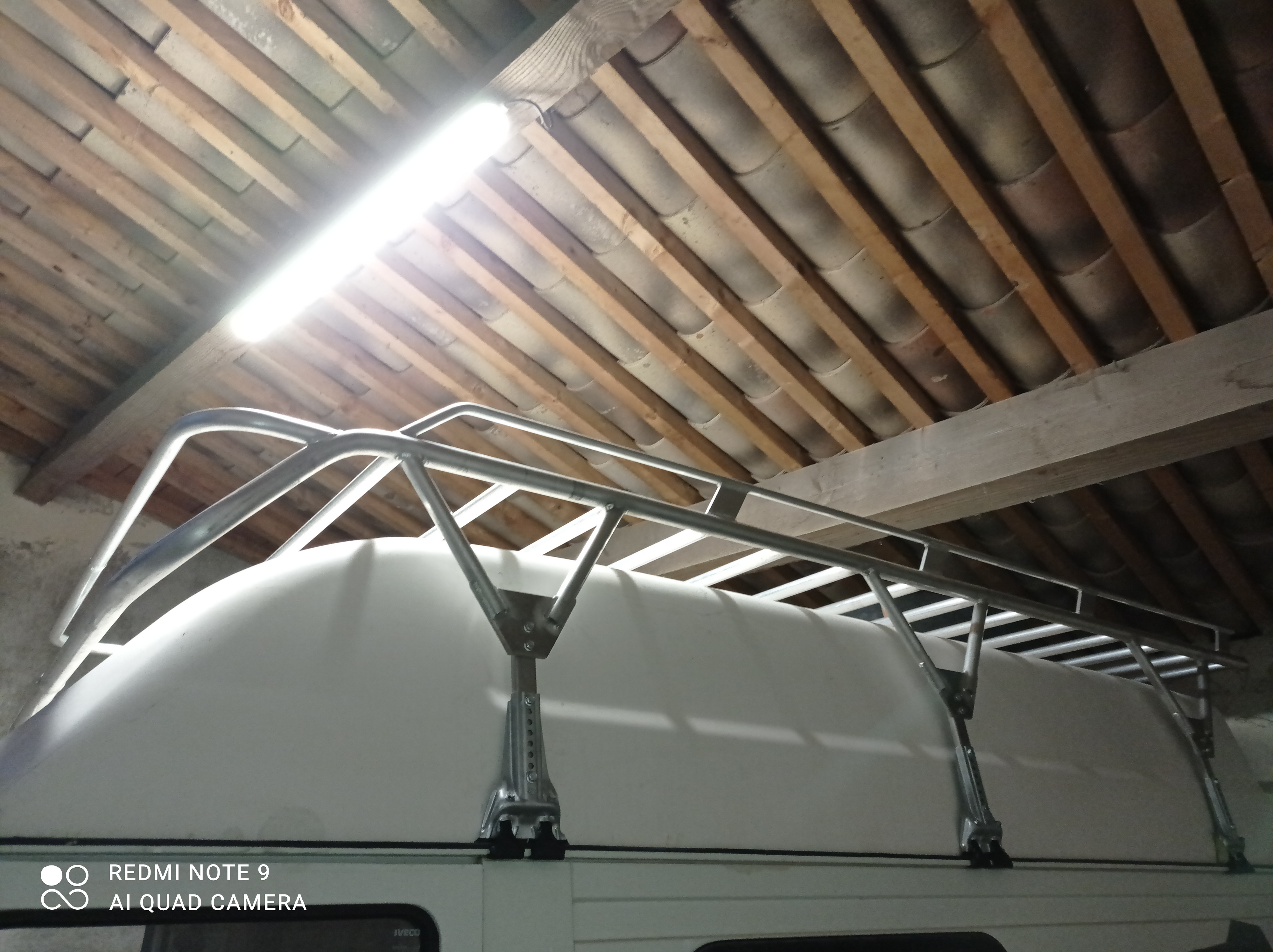

Salut, je continu l avancé de l Iveco 😁 gallerie en alu qui va bientôt accueillir les panneaux solaire.

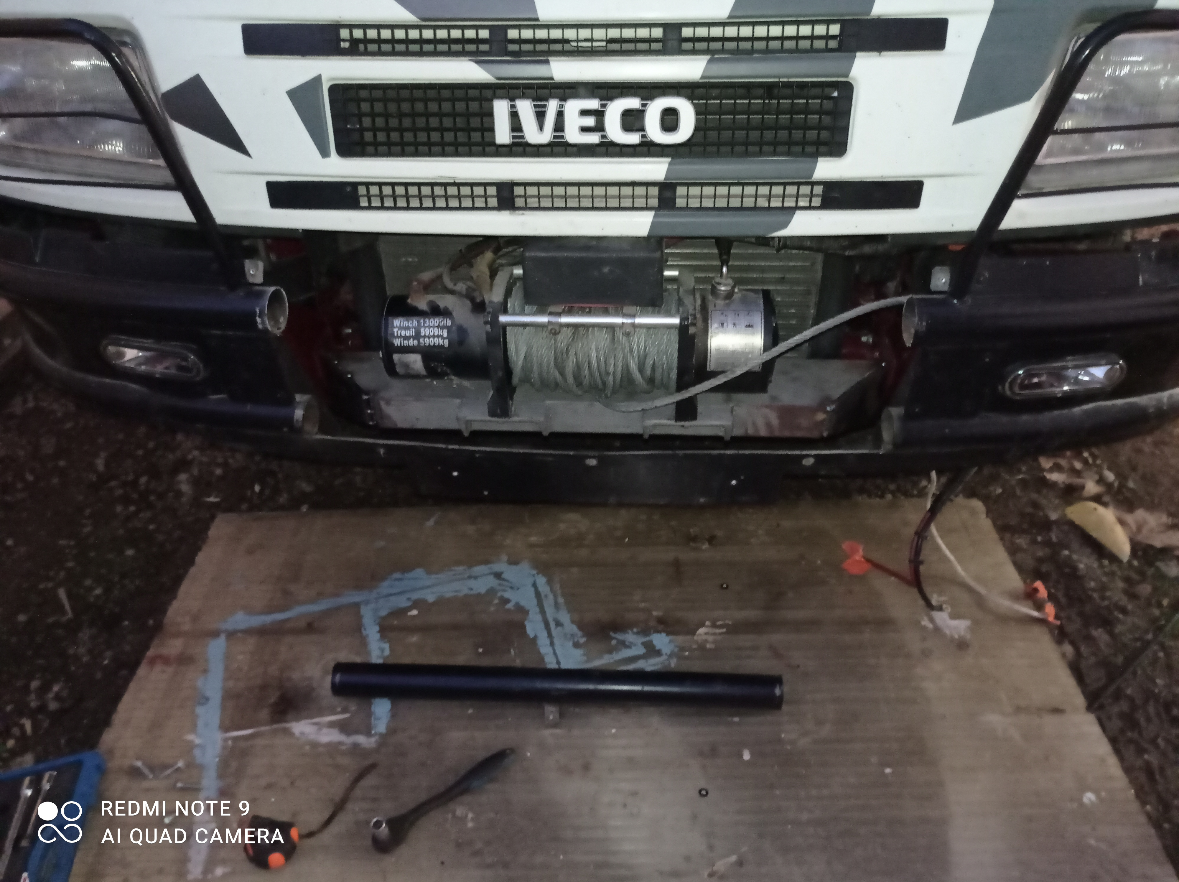

Treuil en adaptation, parechoc en modification, 😎
