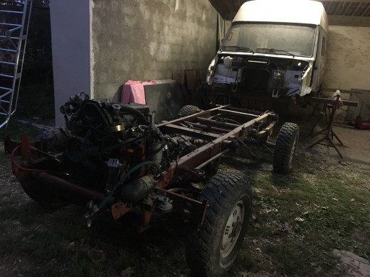

Bonjours, voici mon Iveco Qui ce rajoute Au Iveco qui vont Être démonter en pièces pour être remonter restaurer et changement de pas mal de pièces au remontage, merci à ceux qui l’on déjà fait pour m avoir donner le courage et la preuve que c était possible, car quelque sueurs froides . Donc Projet de changement de : toute les durites, pompe à eau , tout les silent bloc, toute les rotules, Embrayage etc... et grosse peinture général ! Si toutefois des gens ont des pièces d occasion mais en bne état Je me dit pourquoi pas, je voit que c est un forum où il y a de très bon connaisseurs des ces modèles , et des débutant comme moi, si quelqu’un a ces fameux renfort de longeron au niveau du châssis je suis intéressé, merci à vous.

Bonsoir Paztron , il et de 99 , il n est pas trop attaquer mais vu la conjoncture avec ce COVID qui limite les déplacements extra pays pendant quelque mois encore , Et vu que j ai pas mal de fuite en tout genre , et que c est quand même un camion que j adore ( même si je n est pus fair que 500 KLM avec) ce véhicule me passionne ainsi que les gens qui les ont car il sont tous différent en terme d aménagement etc.. donc je me suis dit qu’il était temps de traiter les « petassage » des propriétaires précédent , mousse expansive pour cachée les Trous c est pas du traitement anticorrosion sa. En parlant dès longerons les mien je les démonte ce week-end normalement, mais je pense en avoir un aussi à changer donc les retrouver en bonne état ou les ré fabriquer seras toujours mieux je pense. Comment compte tu fair pour là soudure de ces longeron, les refaire souder ou les boulonnées juste?

Salut, Je donne quelque nouvelle de l avancer des travaux , châssis entièrement repeint, avec changement de toutes les rotules , silent bloc soufflet etc... embrayage et pompe à eau bien sur, juste mauvaise nouvelle hier en enlevant le casse distribution , je patin est cuit je pense il reste que 2 mm de plastique donc retour du moteur au garage alors qu’il m’on fait tout les joint moteur !!
enfin bref bonne avancée en espérant pouvoir allez au p’tit gros !
