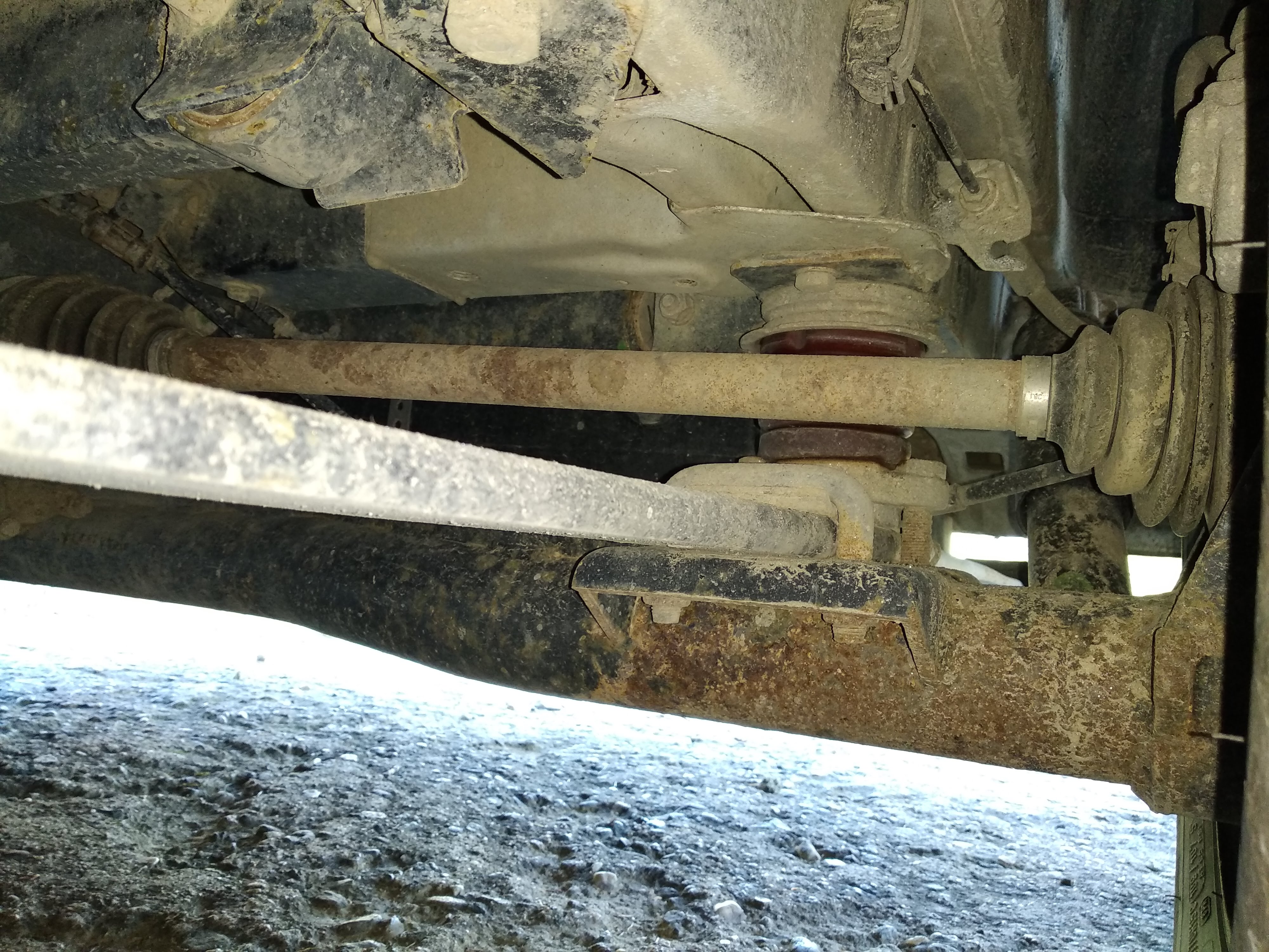

Bonjour a tous,
J'ai un camping-car sur Ducato / Dangel mécanique année 2010, j'ai fait quelques recherches sur le forum mais je n'ai pas trouvé de réponse à ma question concernant la hauteur du corps par rapport au sol: jusqu'où les suspensions peuvent-elles être relevées sans avoir de problèmes de transmission? Je pense aux cardans par exemple .....
J'ai joint quelques photos pour que vous puissiez voir la situation actuelle, j'ai pris quelques mesures, quoique de manière approximative, mais je pense que cela vous suffira peut-être pour vous faire une idée. Merci pour vos contributions! Salutations d'Italie.

Bonjour , je ne connais pas ton véhicule , mais tes photos interpellent .
Sur la 4 ième , on voit que la lame de suspension a une sale gueule , comme une courbe de trop ( elle doit avoir une forme elliptique d'origine , je pense ) .
Autre bizarrerie : les butées caoutchouc sont en appui , donc débattement très limité !
Je pense que tu devrais te pencher sur l'état des suspensions , elles ont l'air fatiguées ( là , je suis diplomate ! ) et la rénovation devrait te permettre de retrouver une garde au sol normale .

Je suis absolument d'accord avec vous. Je voudrais remettre de l'ordre dans les suspensions et j'ai besoin de savoir jusqu'où je peux aller, malheureusement il m'est difficile d'imaginer quelle était la situation d'origine. J'espère que quelqu'un pourra me donner une idée à ce sujet!

ouai effectivement, les lames sont au taquet...
sinon, du fait que tes cardans sont quasi horizontale, tu peut effectivement relevé le camion de plusieurs cm...
prend un cric, leve le camion en laissant pendre le triangle ( s'est a l'avant que la réhausse est la plus delicate, car les cardan ( tripode dans le cas present et non cardan) autorise un angle de 25° maximum,ce qui est pas mal du tout, donc je pense que peut rehausser sans soucis....
dans le monde du camping car, certain utilise des coussins pneumatique a la place des butée caoutchouc, ça peut être un plan a creuser.....

effectivement les lames ar n ont du tout la bonne courbe
soit tu es très chargé à l arrière soit elles sont hs
c est un premier chantier à mètre en œuvre

J'ai récemment pesé mon Ducato, avec les réservoirs plein de diesel et d'eau, la balance affiche 3030 kilogrammes, ce qui par rapport au maximum de 3500 ne semble pas beaucoup. J'ignore la distribution sur les deux axes mais je pourrais essayer quelques expériences sur la balance pour avoir au moins une idée. Je pense simplement que lorsque le camping-car a été fabriqué avec une camionnette d'occasion, personne n'a pensé à les suspensions ..... ou il n'y avait plus d'argent! Maintenant, je vais devoir le faire et j'essaie de déterminer jusqu'où je peux aller sans faire de dégâts. J'ai des nouvelles d'un panda 4x4 qui, soulevé à l'avant de 3 cm, a cassé les arbres de transmission sur un terrain difficile. Je dois faire le même travaile et j'ai des doutes, mais il semble qu'aucun de vous ne s'inquiète non plus pour cette chose et cela me semble être une bonne nouvelle à la fin. :D
Messages : 5053
Re: Garde au sol
non, 25° s'est utilisable en normal sans limite de temps ou d'effort...
tu peut rehausser le camion de 3cm sans problème, tu sera bien en dessous de la limite des cardans...
et effectivement, pour moi aussi tes lame me paraisse bien plate pour seulement 3t sur la balance....
