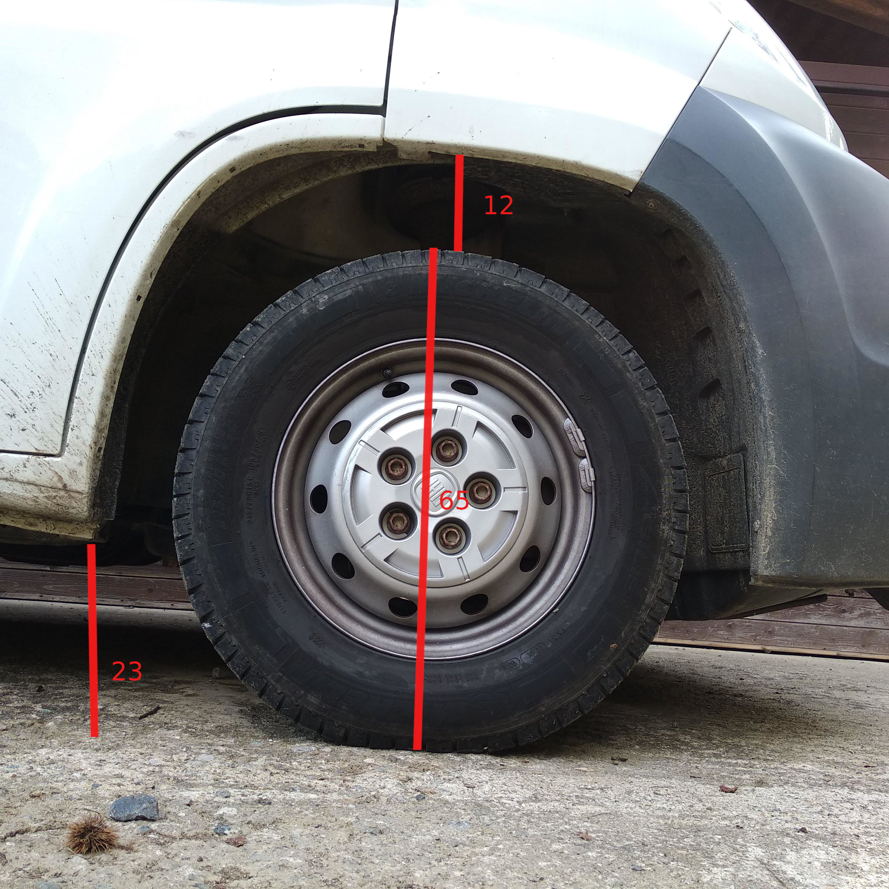

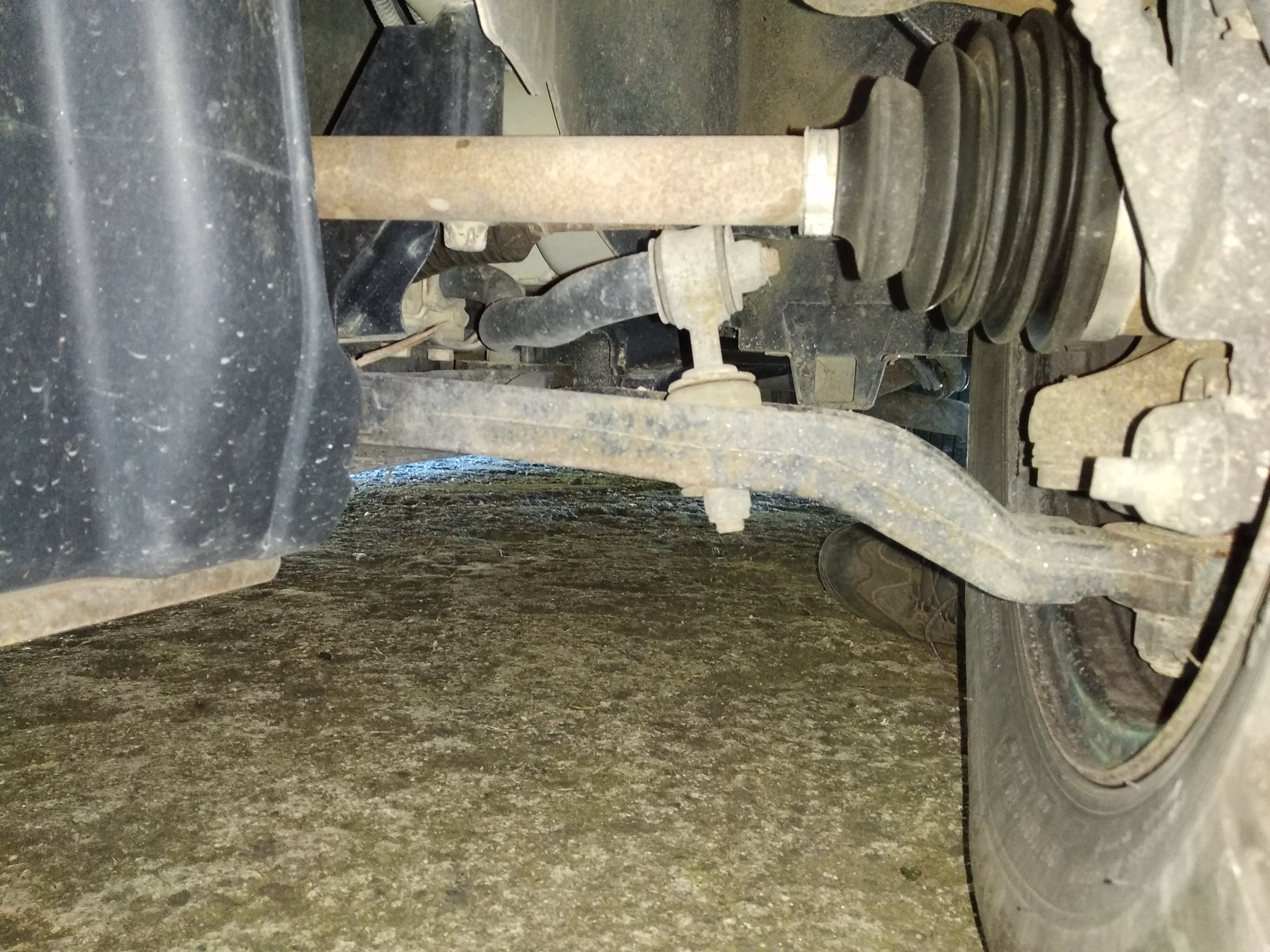

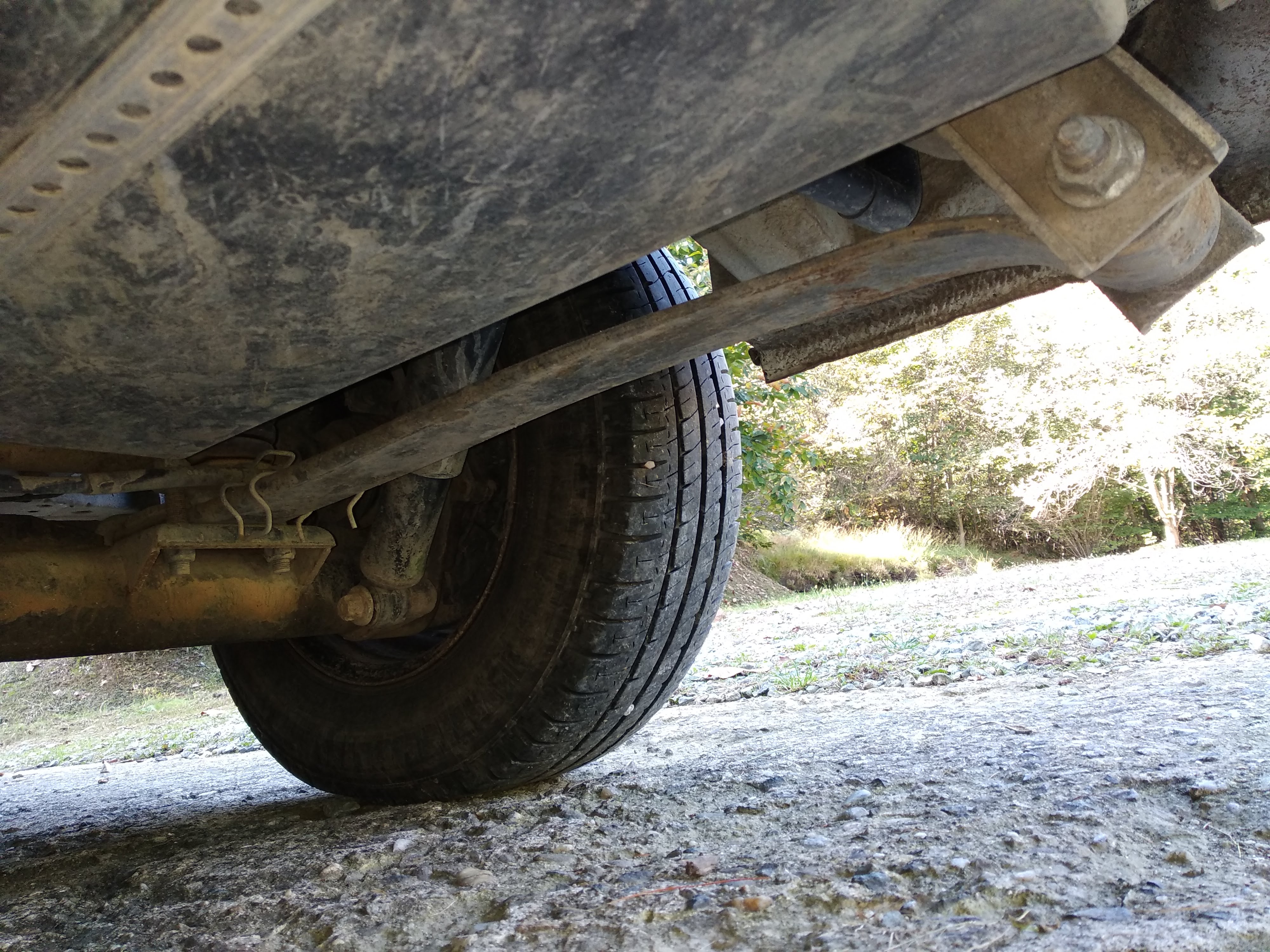

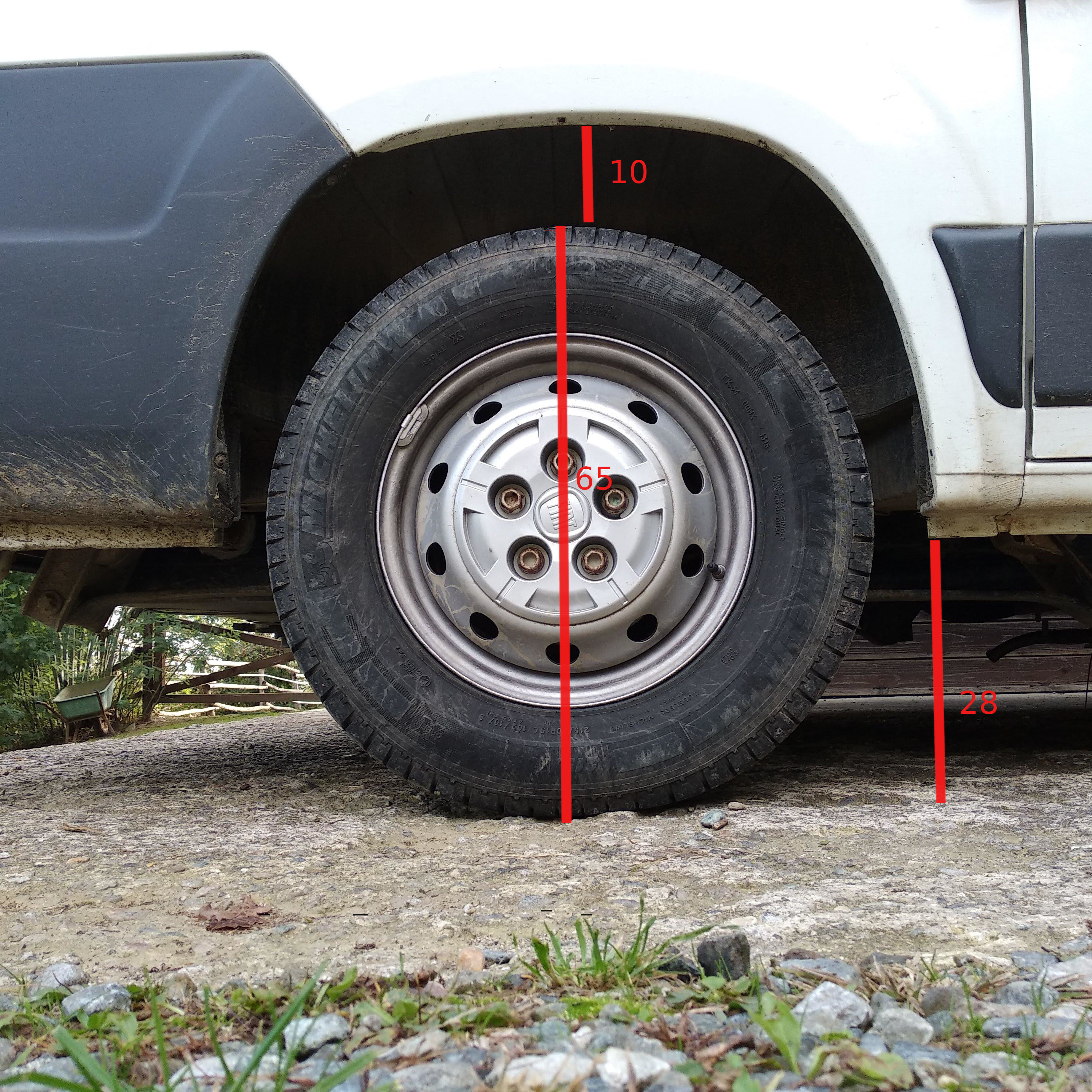

Bonjour a tous,
J'ai un camping-car sur Ducato / Dangel mécanique année 2010, j'ai fait quelques recherches sur le forum mais je n'ai pas trouvé de réponse à ma question concernant la hauteur du corps par rapport au sol: jusqu'où les suspensions peuvent-elles être relevées sans avoir de problèmes de transmission? Je pense aux cardans par exemple .....
J'ai joint quelques photos pour que vous puissiez voir la situation actuelle, j'ai pris quelques mesures, quoique de manière approximative, mais je pense que cela vous suffira peut-être pour vous faire une idée. Merci pour vos contributions! Salutations d'Italie.

tu as vu juste la limite pour relever un véhicule est ce que la transmission est capable de supporter
je pense pas que tu trouveras des valeurs d angle maxi pour les cardans
c est à toi de voir le débattement et surtout la limite avant que ces cardans ne se déboitent et déchirent le soufflet
pour l avant il faut libérer le triangle et voir la course maxi vers le bas
déjà là tu auras une idée de ce qui est possible de faire
mais attention toute modif en entraine une autre
relever l avant va modifier ton angle de carrossage et de parallélisme des roues
il sera dons nécessaire de refaire un réglage géométrie
voila ma modeste contribution en fonction de mes petites connaissances

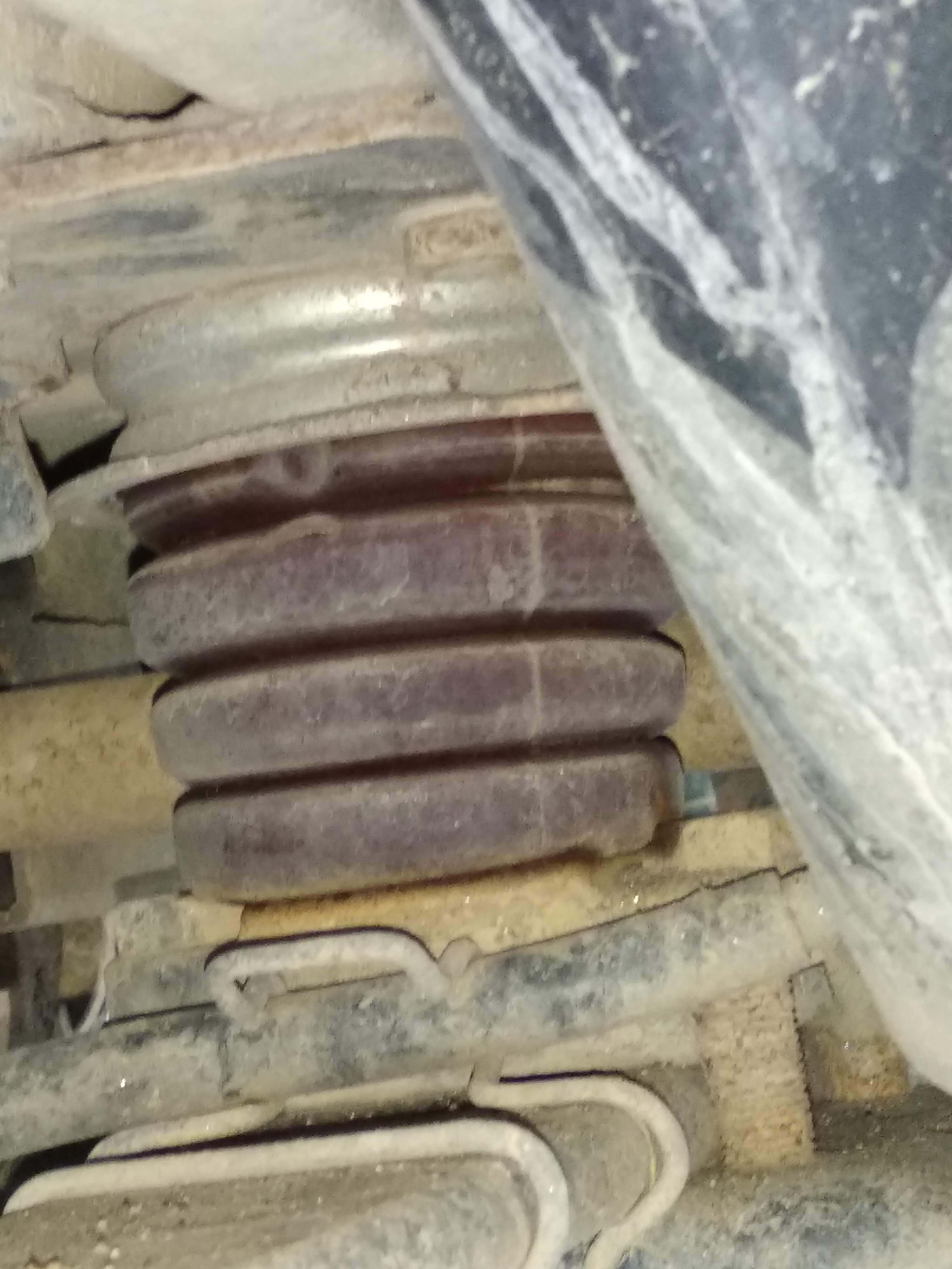

Bonjour , je ne connais pas ton véhicule , mais tes photos interpellent .
Sur la 4 ième , on voit que la lame de suspension a une sale gueule , comme une courbe de trop ( elle doit avoir une forme elliptique d'origine , je pense ) .
Autre bizarrerie : les butées caoutchouc sont en appui , donc débattement très limité !
Je pense que tu devrais te pencher sur l'état des suspensions , elles ont l'air fatiguées ( là , je suis diplomate ! ) et la rénovation devrait te permettre de retrouver une garde au sol normale .
Bye .
Bye .

ouai effectivement, les lames sont au taquet...
sinon, du fait que tes cardans sont quasi horizontale, tu peut effectivement relevé le camion de plusieurs cm...
prend un cric, leve le camion en laissant pendre le triangle ( s'est a l'avant que la réhausse est la plus delicate, car les cardan ( tripode dans le cas present et non cardan) autorise un angle de 25° maximum,ce qui est pas mal du tout, donc je pense que peut rehausser sans soucis....
dans le monde du camping car, certain utilise des coussins pneumatique a la place des butée caoutchouc, ça peut être un plan a creuser.....
bon... vu le prix de ce genre d'accessoire, tu devra vendre ton foie a gerard depardieu....

effectivement les lames ar n ont du tout la bonne courbe
soit tu es très chargé à l arrière soit elles sont hs
c est un premier chantier à mètre en œuvre

non, 25° s'est utilisable en normal sans limite de temps ou d'effort...
tu peut rehausser le camion de 3cm sans problème, tu sera bien en dessous de la limite des cardans...
et effectivement, pour moi aussi tes lame me paraisse bien plate pour seulement 3t sur la balance....
