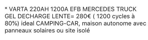

J’ai acheté deux batteries pour mon camion en cours d’aménagement.
Voici l’annonce :

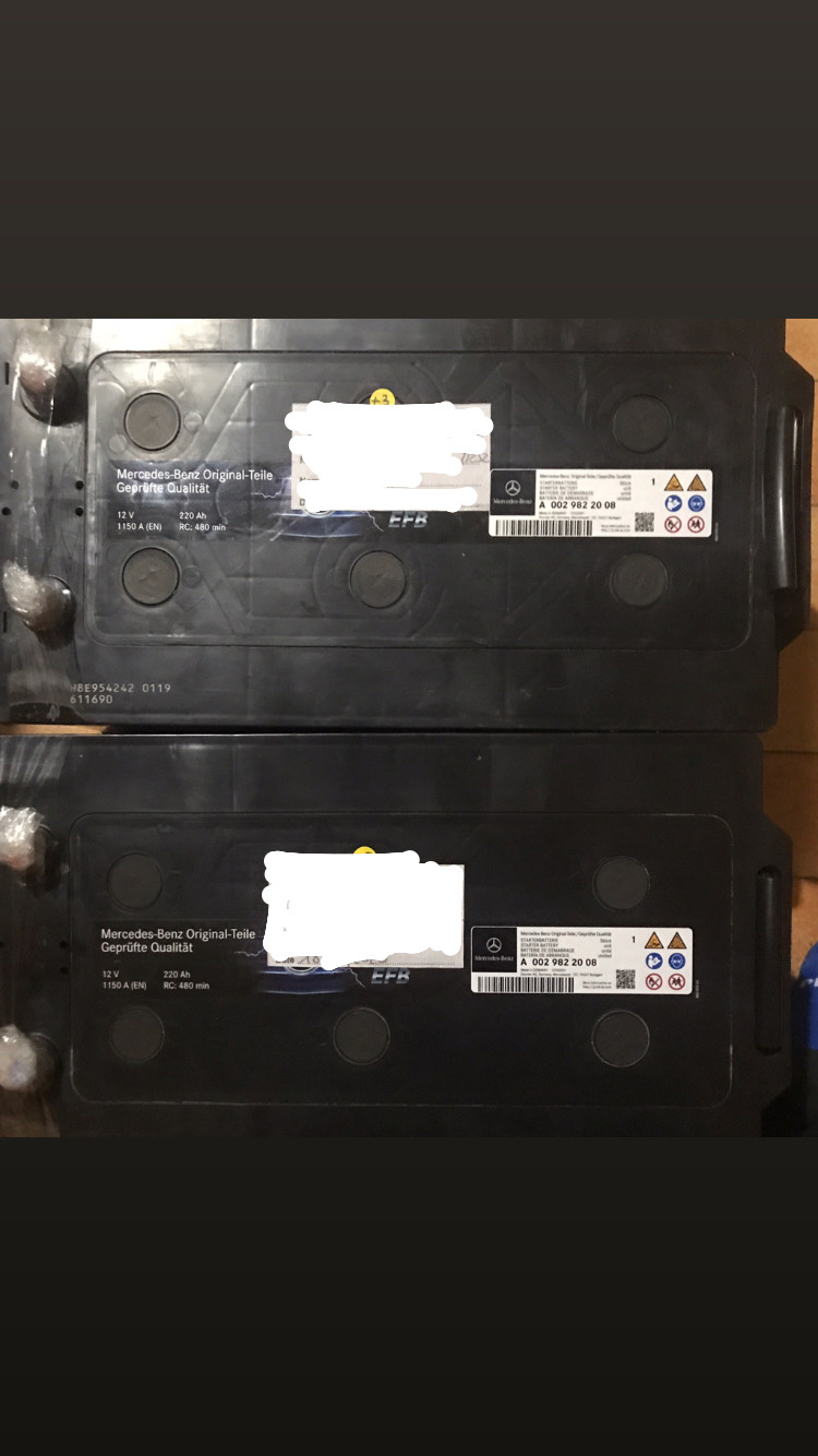

J’ai reçu ces deux batteries. Je n’y connais pas grand chose mais il y a écrit “batterie de démarrage”
Je ne comprends pas : est-ce des batteries décharge lente ? Au gel ?
Merci de vos réponses !

C'est des batteries Mercedes d'origine d'après la référence. Par contre, c'est juste des batteries de démarrage toutes simples 😐.

Je les ai achetées sur le Bon Coin avec un vendeur très con qui a bataillé pour me convaincre que c'était des batteries à décharge lente. On a échangé plusieurs jours mais sans succès (pour moi !).
Première fois que je me fais arnaquer :/ mais comme il est loin de chez moi, impossible d'aller lui rendre ses batteries.

bin normalement ouai elle vont faire le café... faudra juste faire gaffe a pas les descendre trop bas en voltage...
s'est des batteries EFB donc a fibre de verre sensé mieux supporter les decharge/recharge qu'une batterie liquide, elle resiste mieux au choc aussi... mais ça reste une batterie de démarrage pour camion....
elle sont vieille ? tu les a payé cher ?
