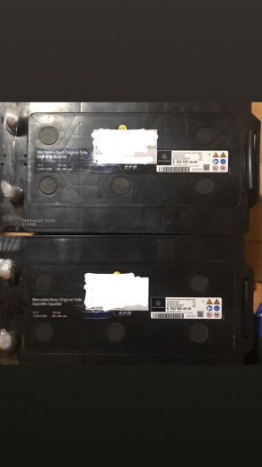

J’ai acheté deux batteries pour mon camion en cours d’aménagement.
Voici l’annonce :
J’ai reçu ces deux batteries. Je n’y connais pas grand chose mais il y a écrit “batterie de démarrage”
Je ne comprends pas : est-ce des batteries décharge lente ? Au gel ?

C'est des batteries Mercedes d'origine d'après la référence. Par contre, c'est juste des batteries de démarrage toutes simples

Je les ai achetées sur le Bon Coin avec un vendeur très con qui a bataillé pour me convaincre que c'était des batteries à décharge lente. On a échangé plusieurs jours mais sans succès (pour moi !).
Première fois que je me fais arnaquer :/ mais comme il est loin de chez moi, impossible d'aller lui rendre ses batteries.
Je m'étais fait livrer par un blablacar.
Je vais les installer bientôt dans notre PL... L'aménagement avance bien :).
Savez-vous s'il y aura une grosse différence avec une batterie au gel à décharge lente ? Est-ce que celles-là feront l'affaire en d'autres mots ?

bin normalement ouai elle vont faire le café... faudra juste faire gaffe a pas les descendre trop bas en voltage...
s'est des batteries EFB donc a fibre de verre sensé mieux supporter les decharge/recharge qu'une batterie liquide, elle resiste mieux au choc aussi... mais ça reste une batterie de démarrage pour camion....
elle sont vieille ? tu les a payé cher ?

Oui pas de soucis pour ne pas trop descendre en voltage. On a acheté un Victron Protect...
Les batteries sont neuves, garanties 3 ans et payées 60% du prix neuf constaté sur internet.
