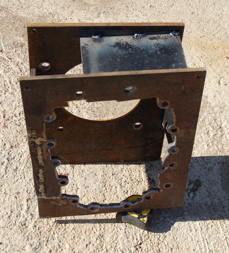

bonjour, j'ai un 4X4 , 40/10 y a t'il déjà d'autres que moi qui on greffé une boite 5ZF200 en lieu et place de la boite d'origine
l'avantage rapport final en 5eme est de 0,78 au lieu de 1 ce qui fait gagner environ 750 tours à 100KM/H cela permet aussi de démarer en 1ére et non en seconde et on prend le temps avant d'être en 5eme, mais je recherche d'autre point de vue car j'ai du mettre un volant bimasse mais je voudrais y mettre un volant plus léger et donc non bimasse
a vous lire merci

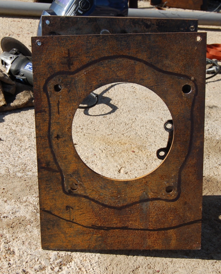

Salut je l'ai trouvé sur un site de casse automobile et il est possible de l'adapter sur une boite de transfert de 40/10 mais il faut faire un double support entre les 2 parties car les carters ne sont pas du tout les mêmes, je n'ai plus mes matrices des pièces métaliques que j'ai fabriqué et réduite la tulipe d'accouplement pour gagner 1,8mm en longeur j'ai pris 8mm sur la tulipe que j'ai resoudé et 1 cm sur la queue femelle de la boite de transfert cat la tulipe entre les 2 boite peut être modifiée et réduite en la resoudant

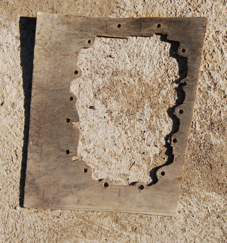

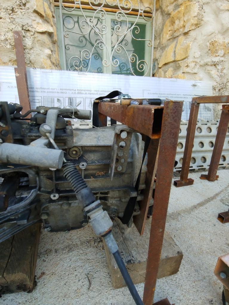

tu vois sur les photos que j'ai pris une emprunte de l'extérieur de l'arrière de la boite ZF5 200 j'ai bien laissé la boite entière mais j'ai greffé un carter acier sur les vis (à partir) des vis (boulons) que j'ai rallongées de 8mm par rapport à ceux existant déjà sur la boite 5ZF200 j'ai fais aussi un carter pour adapter du côté boite de transfert et soudé des plaques intermédiaires entre les 2 carters d'assemblages qqs heures de travail
