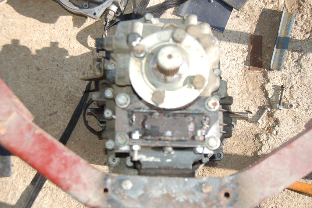

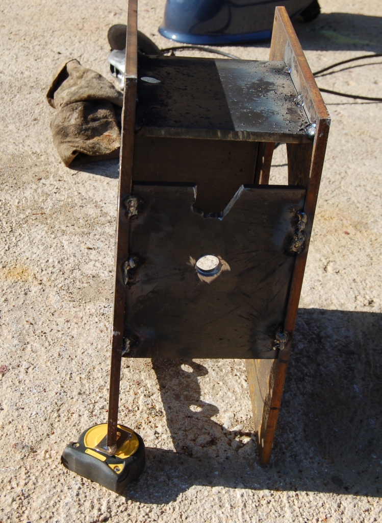

Salut je l'ai trouvé sur un site de casse automobile et il est possible de l'adapter sur une boite de transfert de 40/10 mais il faut faire un double support entre les 2 parties car les carters ne sont pas du tout les mêmes, je n'ai plus mes matrices des pièces métaliques que j'ai fabriqué et réduite la tulipe d'accouplement pour gagner 1,8mm en longeur j'ai pris 8mm sur la tulipe que j'ai resoudé et 1 cm sur la queue femelle de la boite de transfert cat la tulipe entre les 2 boite peut être modifiée et réduite en la resoudant

tu vois sur les photos que j'ai pris une emprunte de l'extérieur de l'arrière de la boite ZF5 200 j'ai bien laissé la boite entière mais j'ai greffé un carter acier sur les vis (à partir) des vis (boulons) que j'ai rallongées de 8mm par rapport à ceux existant déjà sur la boite 5ZF200 j'ai fais aussi un carter pour adapter du côté boite de transfert et soudé des plaques intermédiaires entre les 2 carters d'assemblages qqs heures de travail
