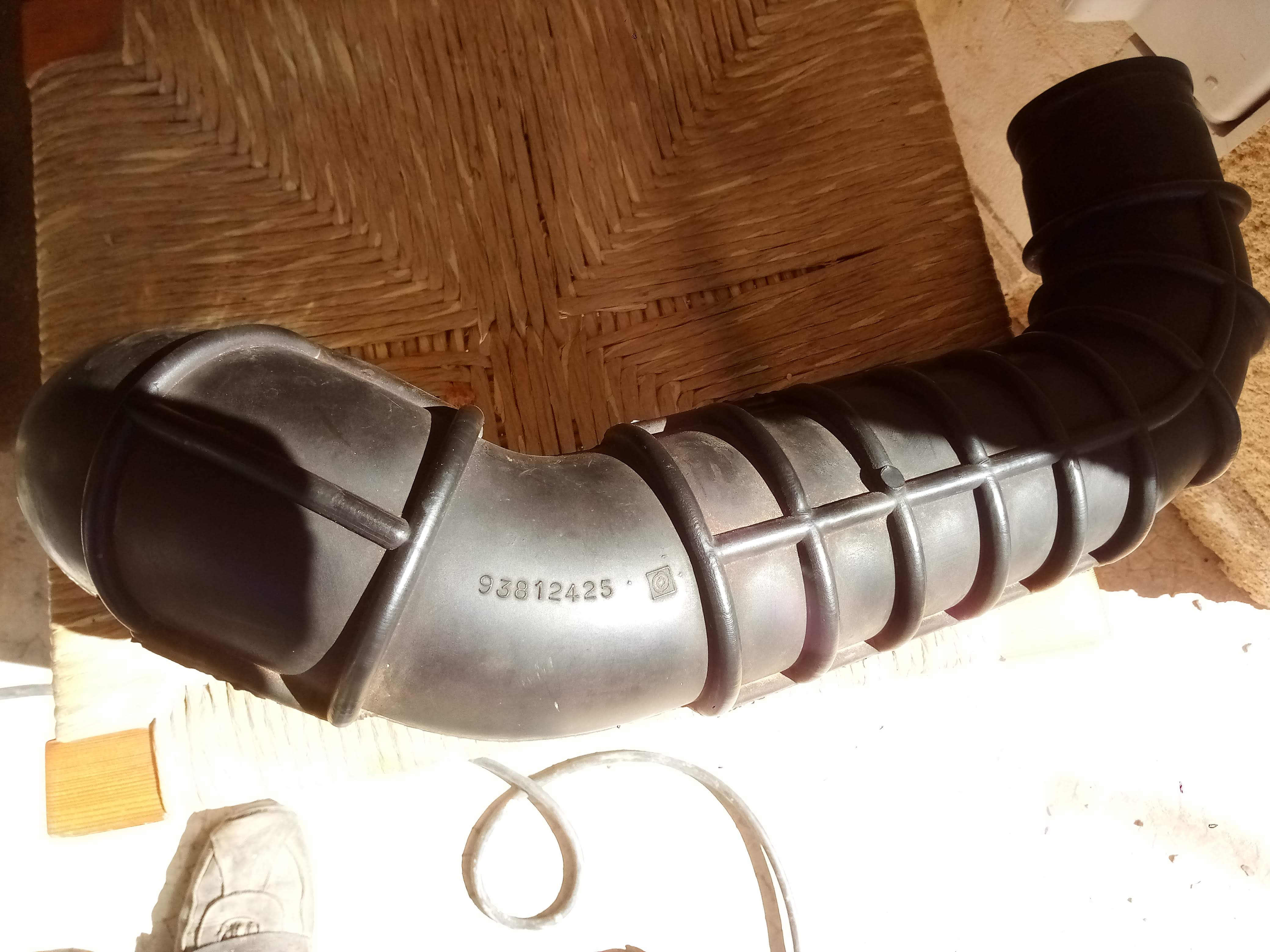

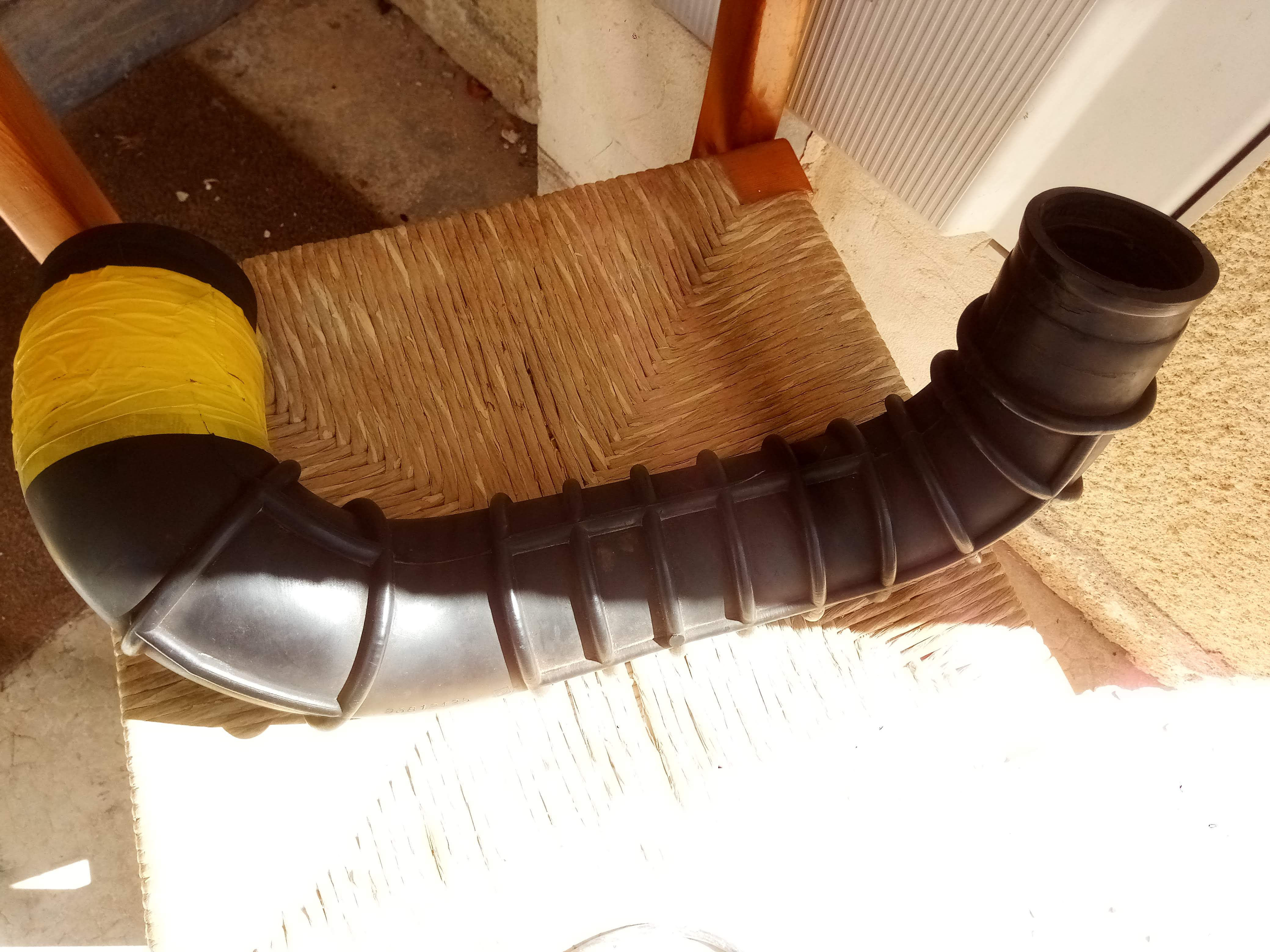

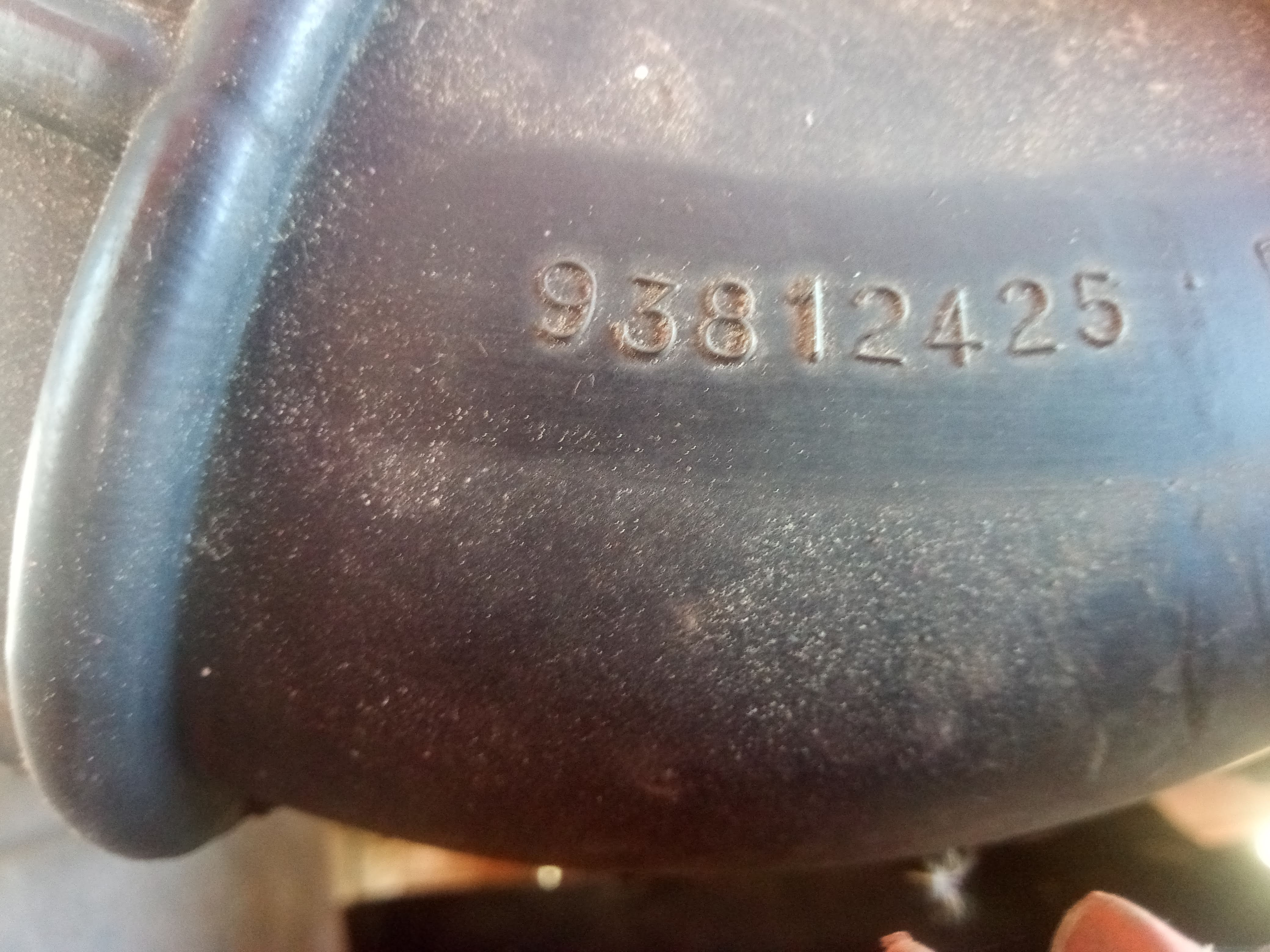

J'ai la durite qui va du filtre a air au turbo qui est cassée quelqu'un connait la référence de cette pièce? dessus il est marqué 93812425 en faisant une recherche sur le net cela ne correspond a rien le seul truc que j'ai trouvé y ressemblant se trouve au brésil et ce n'est pas la même référence 93828242 et je ne pense pas que ce soit la même. Je ne voudrais pas aller chez mon très cher concessionnaire la dernière fois que j'y suis allé cela m'a coûté un bras pour un joint de distribution en liège( le joint était léger mais pas le prix).

t'emmerde pas avec ça, s'est une godse merde cette durite: un pote a cassé son moteur a cause de celle ci, elle etait fendu, il ne s'en est pas rendu compte > turbo, et moteur baiser....
met de la durite silicone et des raccords alu s'est bien plus fiable et peut être moins cher quechez iveco
swapland font de la durite silicone pas trop cher....

Ce ne sont pas les mêmes diamètres coté filtre et entrée turbo, il va falloir trouver un chaudronnier et faire un entonnoir en alu et en prenant deux coudes ça peut peut être être une solution
