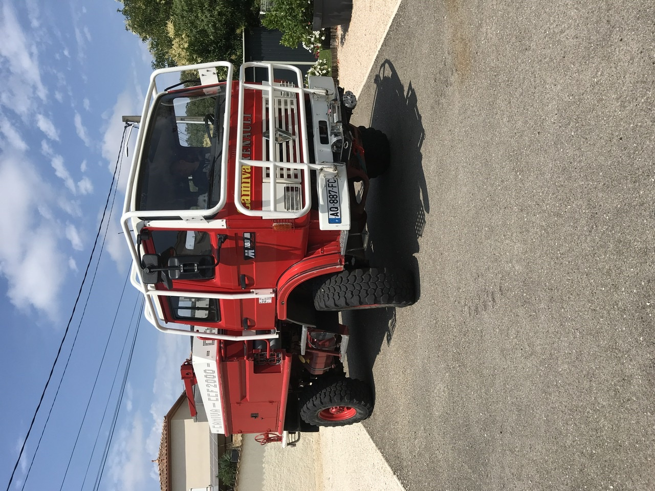

Je suis moi aussi en train de modifier un M 180, mais il a un ptac de 10t et un empattement de 3,05.
Je suis en contact avec un carrossier agréé pour obtenir un barré rouge car je ne possède qu’un certificat de montage d une carrosserie tamponnée par Camiva.
Je lui ai également demandé s’il était possible de rallonger l’empattement à 3,40, mais cela est malheureusement impossible sans les plans châssis que Renault ne possède plus. ( pas de plan = pas de rallonge )
L’aventure commence mal 👎
J’ai également une cabine approfondie avec treuil et suivant un barré rouge qui correspondrait ( déniché sur ce forum ), le porte à faux maxi serait de 1,64 ( sans ferrure ni accessoires mais avec treuil ) et pour une longueur maxi de 6,27.
Bref je vais être très limité en longueur de cellule 🥵, dans les 3,60 où un poil plus si je modifie l’admission et l’échappement.
voilà comme vous le voyez je suis à la recherche de plans châssis, d’avis et conseil sur ma situation et de plus quel sont les différences entre un paf avec ferrures et accessoires / paf sans ferrures ni accessoires
Merci pour vos aides
