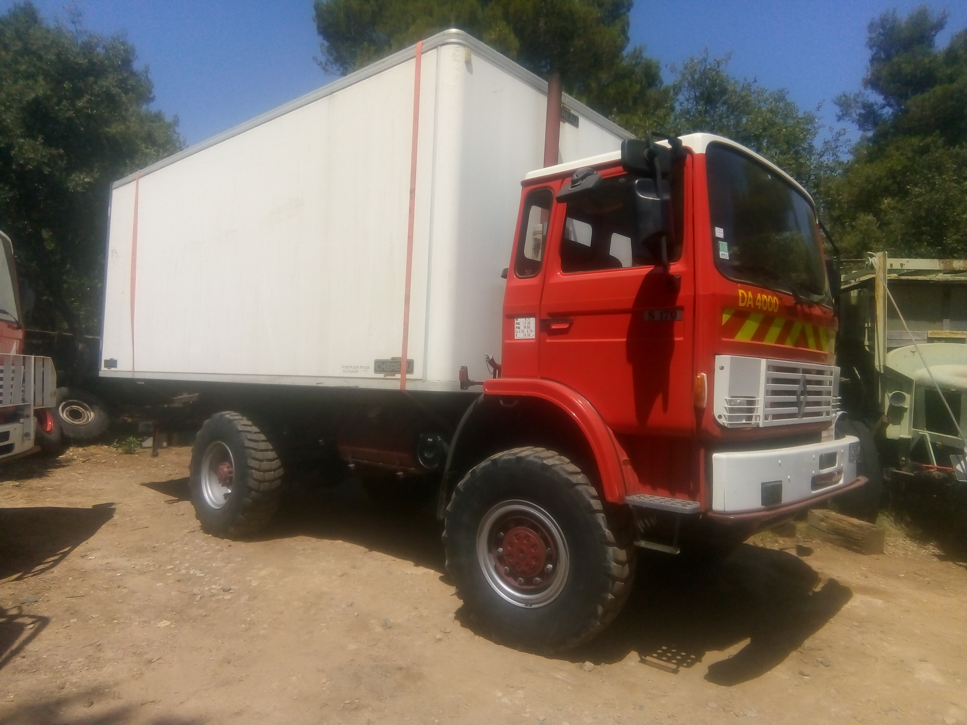

Plus qu'à redescendre la caisse et faire un faux châssis .............. par contre pour la longueur de la cellule ........ Bein le barré rouge je n'y comprends rien ??????????
- scalouk
- Toi tu viens ici !
- Messages : 798
- Nom du véhicule : Araka
- Type de vehicule : Kérax 340
- Instagram : https://www.instagram.com/dims_trip/
Re: Charnières
tu peux mettre un scan ou une photo de ton barret rouge sur le post que les profs présent sur le forum puisse t'aiderCAMELRAID a écrit : 21 juil. 2020 15:51 IMG_20200721_125525.jpg
