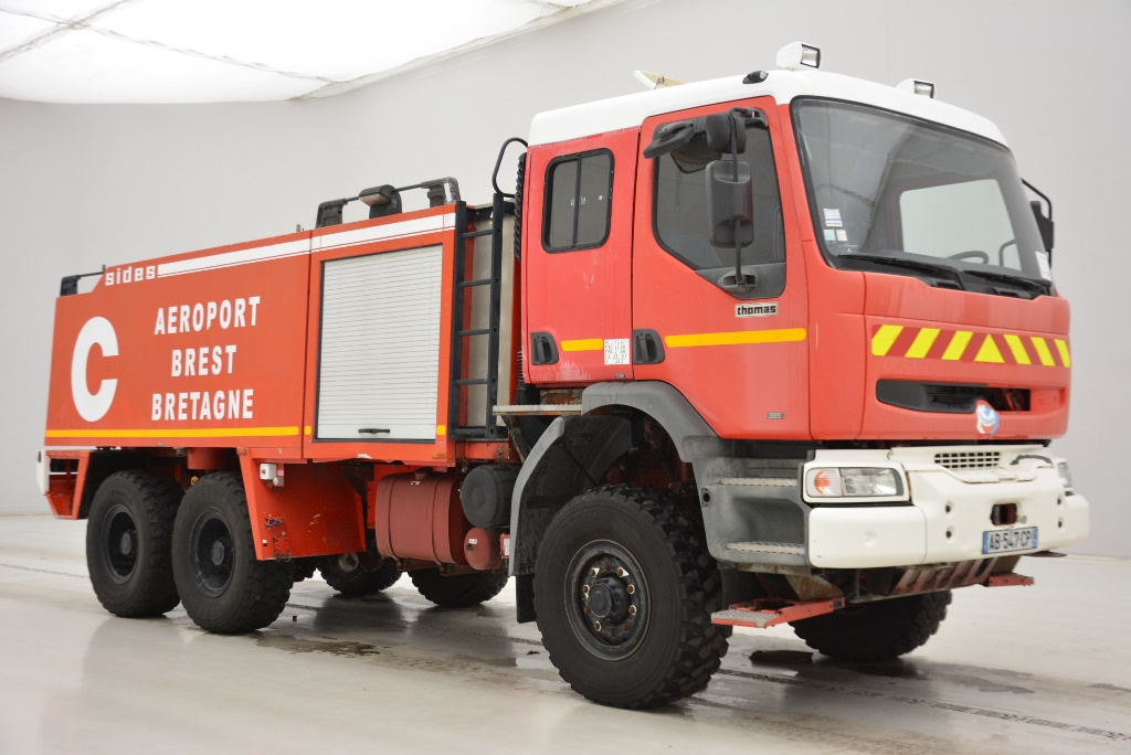

sinon j'ai trouvé ça avec une taille de cabine qui ne me permet pas de me plaindre (bien qu'un peu grande
)mais on ne peut pas tout avoir
la caisse mesure à priori 4.63 m. pour une cellule de 6.7m j'ai l'impresssion que ça fait juste
