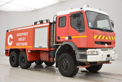

bonjour à tous,
toujours à la recherche de notre porteur, j'ai réussi à glaner quelques informations sur un modèle qui m'intéresse pas mal.
si la capacité de la cabine n'est pas encore sûr, les dimensions du châssis sont intéressantes.
en revanche j'ai eu un retour de SIDES suite à ma demande d'autorisation de passer la cabine en 7 places, qui ne m'a rien préciser à ce sujet mais qui m'a informé que la boite de vitesse n'était pas fiable sur ce modèle et que les pièces étaient en rupture.
info ou intox selon vous ?

la caisse mesure à priori 4.63 m. pour une cellule de 6.7m j'ai l'impresssion que ça fait juste

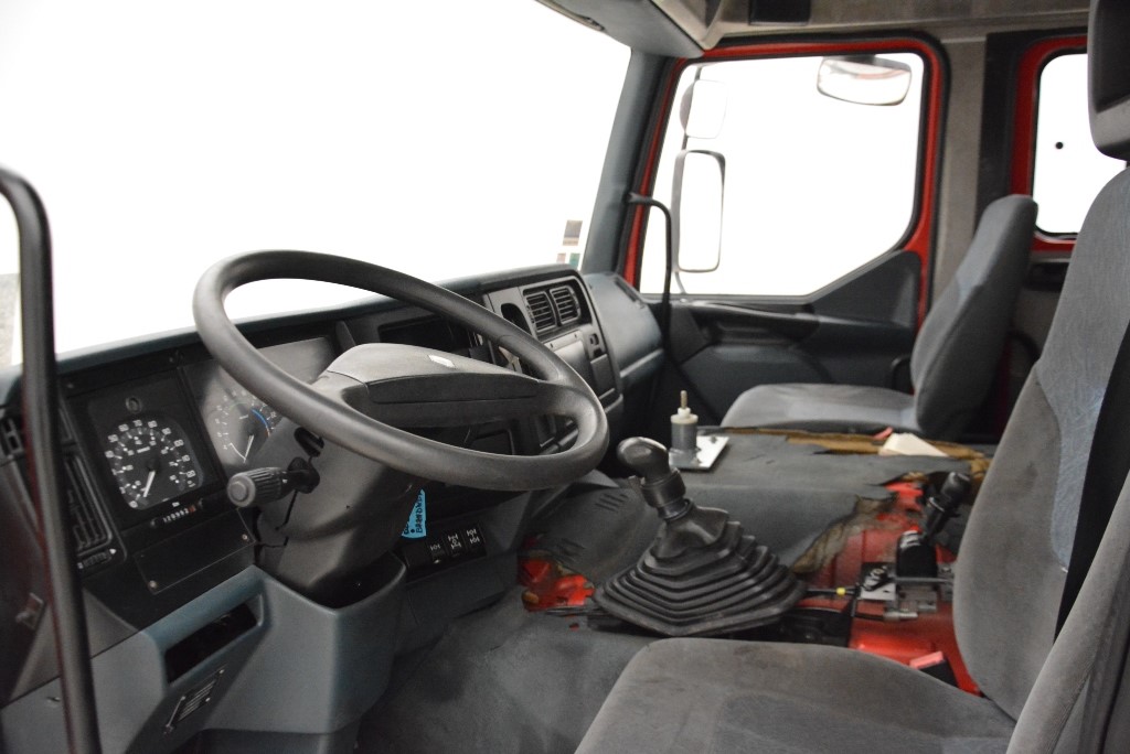

a première vue, il est en boite mécanique. j'attends des renseignements sur les potentiels utilisateurs, avec de la chance je vais en retrouver (après tout, le camion vient de France...).
je cherche aussi le barré rouge, le vendeur ne l'a pas et m'oriente vers Renault, cependant il me semble qu'in fine c'est Thomas le constructeur.
Qu'en pensez vous ?
Qu'en pensez vous ?

par contre boite manuelle s'est bizarre...
Re: Fiabilité
ça me semble être une boite manuelle.
