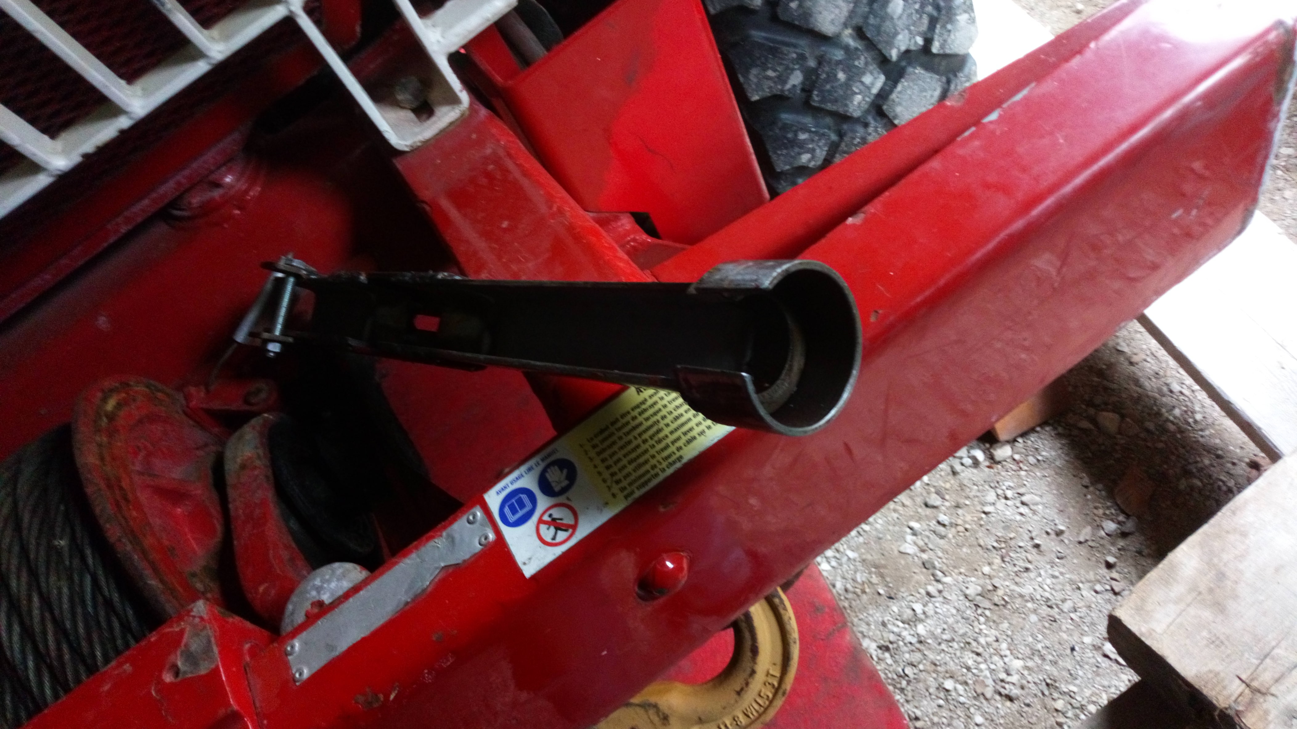

Les cabines brimont sont lourdes, c'est de la bonne ferraille!! je vois très souvent le compas de sécurité plié sur les cabines, et comme je ne fais pas confiance à un système hydraulique, alors j'ai bricolé vite fait deux béquilles dé sécurité que je mets sur les tiges des vérins pour bloquer la cabine. C'est un sécurité obligatoire!!!

Re: Pompe levage cabine
Très bonne idée le tube de blocage du vérin, je vais m'empresser de te copier !
