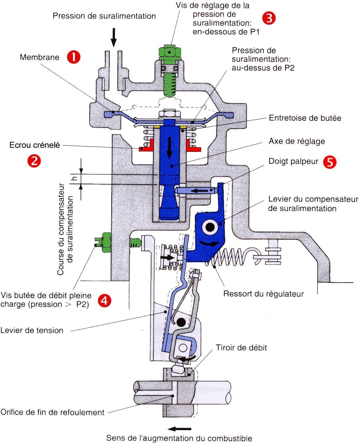

Comment as tu fais pour augmenter le débit de ta pompe d'injection?

Pour la pompe à gasoil, il y a une rondelle (à ne pas enlever), une vis avec un ecrou de 13, une bague serti et une fente pour un tournevis plat. La mienne etait plombé. Je vous préviens c'est pas du tout accessible ! La meilleure solution que j'ai trouvé c'est d'utiliser les deu rallonges et le cardan d'un coffret Facom NANO. Un petit bout de durite au bout de l'embout pour qu'il ne glisse pas dans la fente. Pour être précis, ce n'est pas le débit qui change mais la butée de charge. Ça veut dire qu'on envoi plus tôt le débit max. Si comme moi vous arrivez au serrage maxi sur la bague metallique serti... bah c'est a fond. J'ai fait l'essai de faire sauter la rondelle pour gagner un tour, mais au démarrage, il n'y a plus de ralenti et le moteur s'emballe.

Quelle pompe as tu sur ton moteur? une bosch ve ou une rotodiesel? si tu as une photo de la vis dont tu as modifié le réglage?

Ma pompe est une bosch VE. Voici une photo de la vis (désolé je n'ai que ça) et une vue éclatée.

Sur un turbo à géométrie variable, la variation de géométrie est réalisée par un calculateur, avec pour objectif d'avoir un moteur souple, avec des bonnes reprise en bas et de la puissance en haut.
Comme je comprends, c'est la pression collecteur qui gère la géométrie. Tu dois fonctionner à pression plus ou moins constante de 1 bar à tous les régimes???
Comme maintenant tu as une forte pression en bas régime, le LDA de ta pompe(limiteur de débit assisté) corrige le débit et tu as plus de puissance en bas. La vis de pleine charge, augmente le débit en fonction de la position du régulateur centrifuge (la petite fléche noire)
