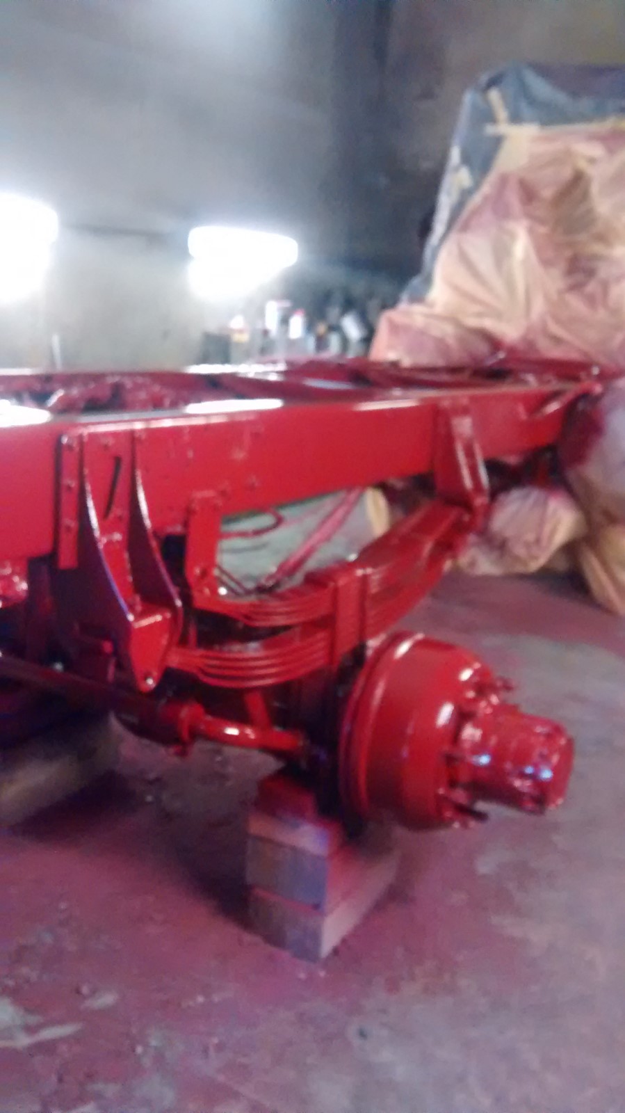

j'ai sablé et repeint mon châssis. chez un pro "à la campagne". 8 heures de sablage et brosse métallique rotative; 10h pour préparation et la peinture. C'est moi qui ait démonté les roues et tous les accessoires......et remonté bien sûr!

j'ai traité aussi certaines parties à l'acide phosphorique. Produit assez difficile à trouver en Franc et cher!!. Il vaut 3 sous aux USA et en trouve partout .......

Bonjour !!!
Hé bien, tout beau, tout neuf !
Et pour le coup, question indiscrète, ça revient à combien l'opération de sablage et peinture chez un pro ?

Super boulotPANDA31 wrote: 25 May 2020 23:10 Bonjour

j'avais un devis de 800€ sans la fourniture de la peinture. maintenant tout peut s'arranger.......... et se négocier...
