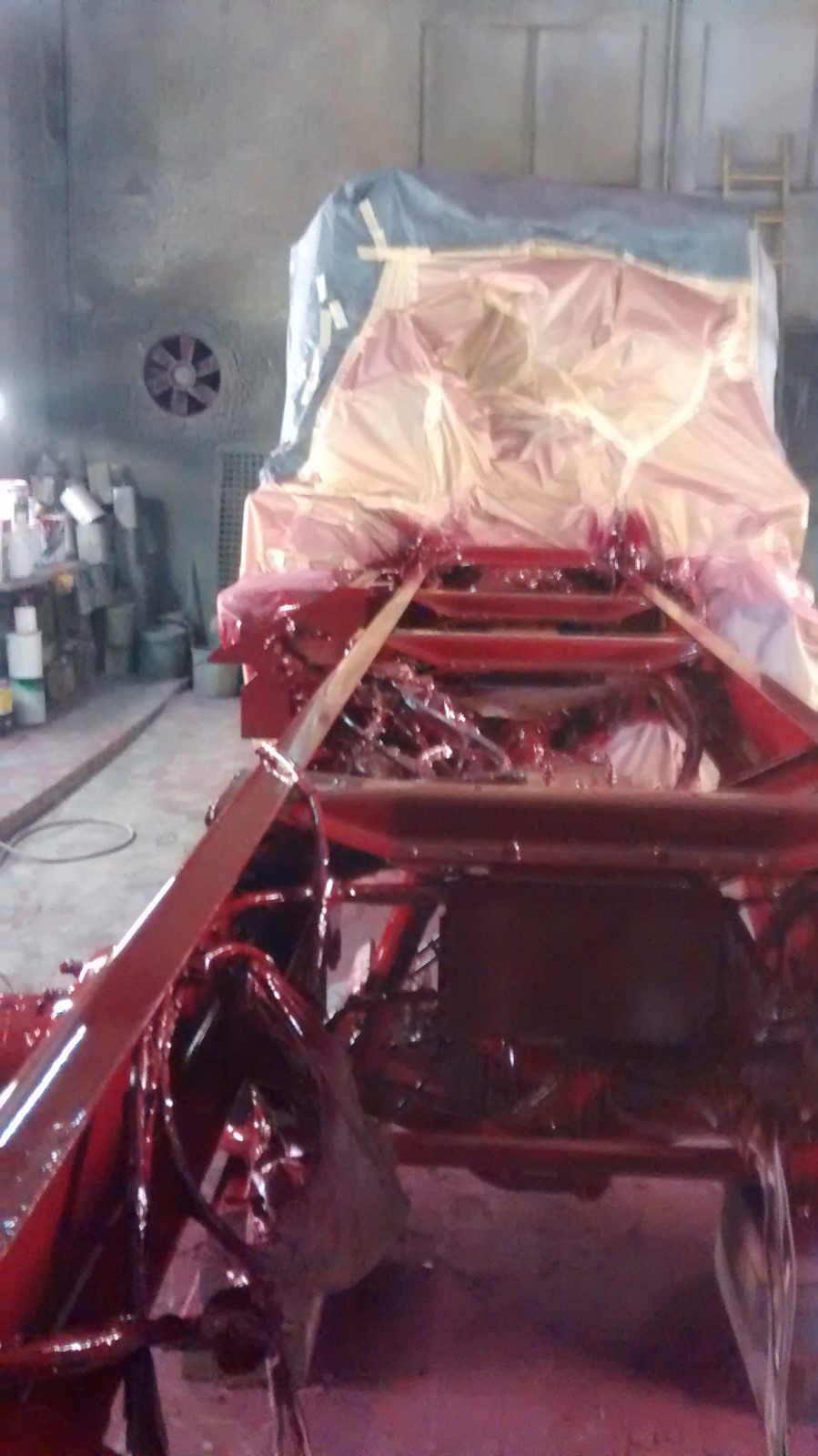

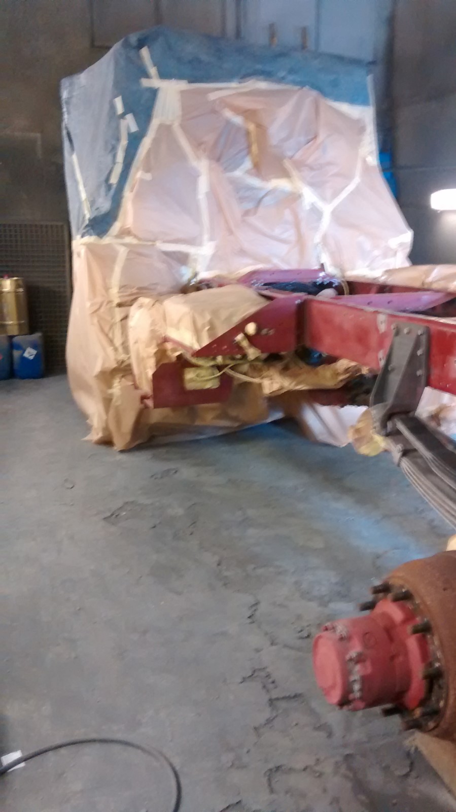

j'ai sablé et repeint mon châssis. chez un pro "à la campagne". 8 heures de sablage et brosse métallique rotative; 10h pour préparation et la peinture. C'est moi qui ait démonté les roues et tous les accessoires......et remonté bien sûr!
