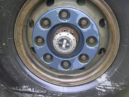

bonjour, j'aimerai mettre des moyeux debrayable sur mon 911, le model avm 414,
Certain d'entre vous l'on t'il fait sur ce model, car il marque rien pour les 911.....
j'en ai déjà vu sur certain 911 donc si vous avez une info la dessus.....merci et un endroit pour les acheter le moins cher possible, je prend.

Ici : viewtopic.php?p=104621#p104621 dans la première série de photos je vois un moyeux débrayable !
MD 911.jpg (39.66 Kio) Vu 2483 fois
Et dans les derniers messages du Post ça parle des moyeux...
