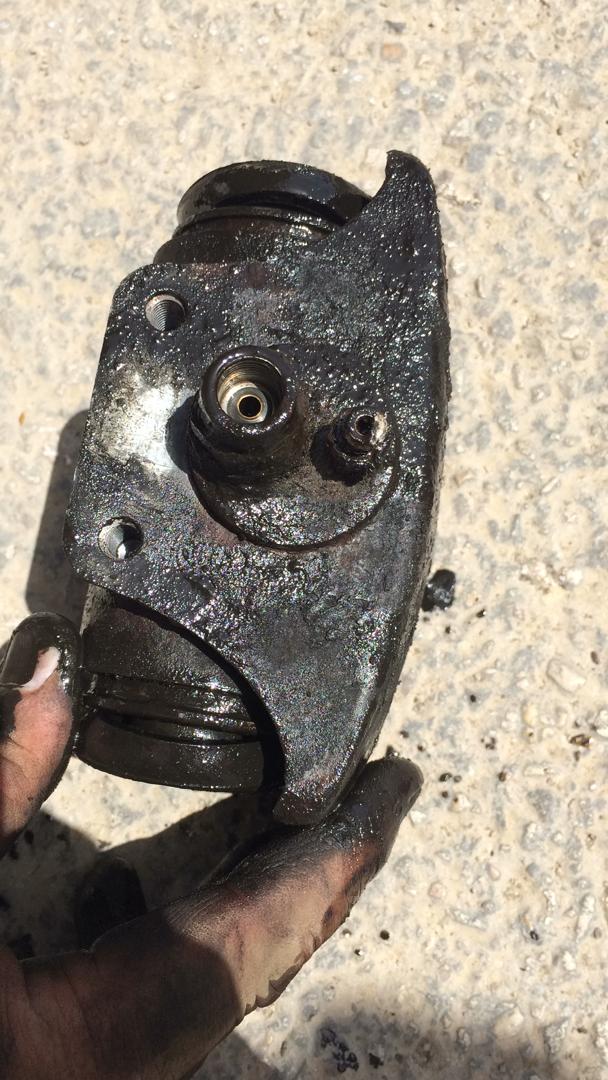

J'avais une fuite depuis quelques semaines à l'intérieur de mes roues avant. Nous avons démonté hier...verdict : fuité au niveau du maître cylindre...
On m'a donné la référence de la pièce : 5001865114
Les photos semblent correspondre à ma pièce mais il est indiqué que c'est le maître cylindre pour l'arrière...je suppose que sur un 4x4, le maître cylindre avant doit correspondre.
Pourriez-vous me confirmer ce point?
D'autre part, puis-je trouver un kit réparation facilement et avez-vous des fournisseurs pour ce gendre de kit?

Petit problème, j'ai demandé le numéro de référence à deux sources différentes et j'ai obtenu deux numéros :
5001865113 avec un diamètre de 44,45 mm
5001865114 avec un diamètre de 50 mm
Si quelqu'un pouvait me confirmer la bonne référence, je suis preneur!!

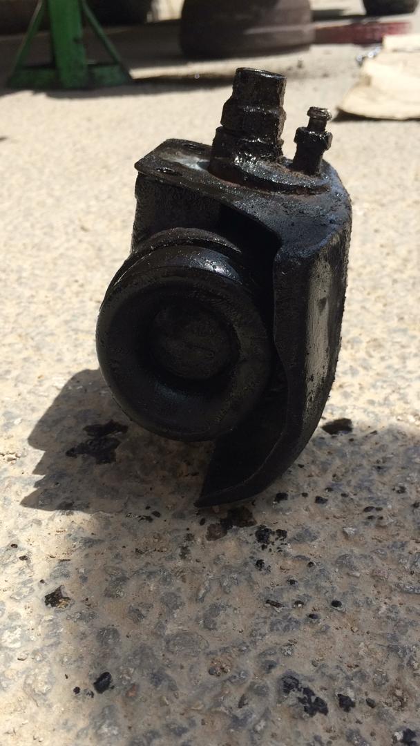

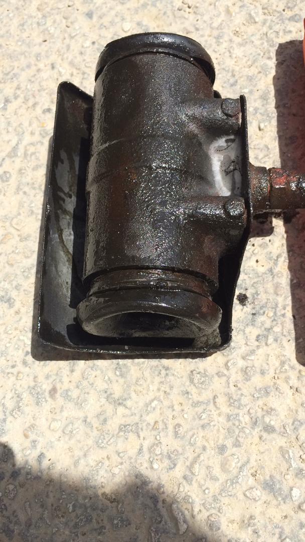

La seule chose que j'ai remarqué et que j'ai trouvé bizarre, c'est que mes cylindres en 50mm passent très près des tambours de frein sur le pont avant. En fait, les cylindres sont sous une tôle de protection. La tôle de protection effleure les caches poussière des cylindres, mais elle effleure aussi la surface du tambour ou les mâchoires agissent. Je suis sûr qu'avec des 44,45, il n'y a pas ce souci et plus de place.
J'ai eu les 2 camions montés ainsi. Par contre, sur les 2 camions, il y a des adaptateurs de filetage entre les cylindres avant et la canalisation en cuivre. Donc peut être que le montage n'est pas d'origine ??
D'après ta photo, ton cylindre est un 44,45, car il y a la nervure au milieu du cylindre. Les 50mm ne l'ont pas.

Je pense effectivement que les deux montages sont possibles même si c'est limite avec le 50 mm.
La sur-épaisseur au centre du cylindre plaide pour le 44,45 mm, je pense.
Je vais essayer de faire changer les joints toriques des cylindres.

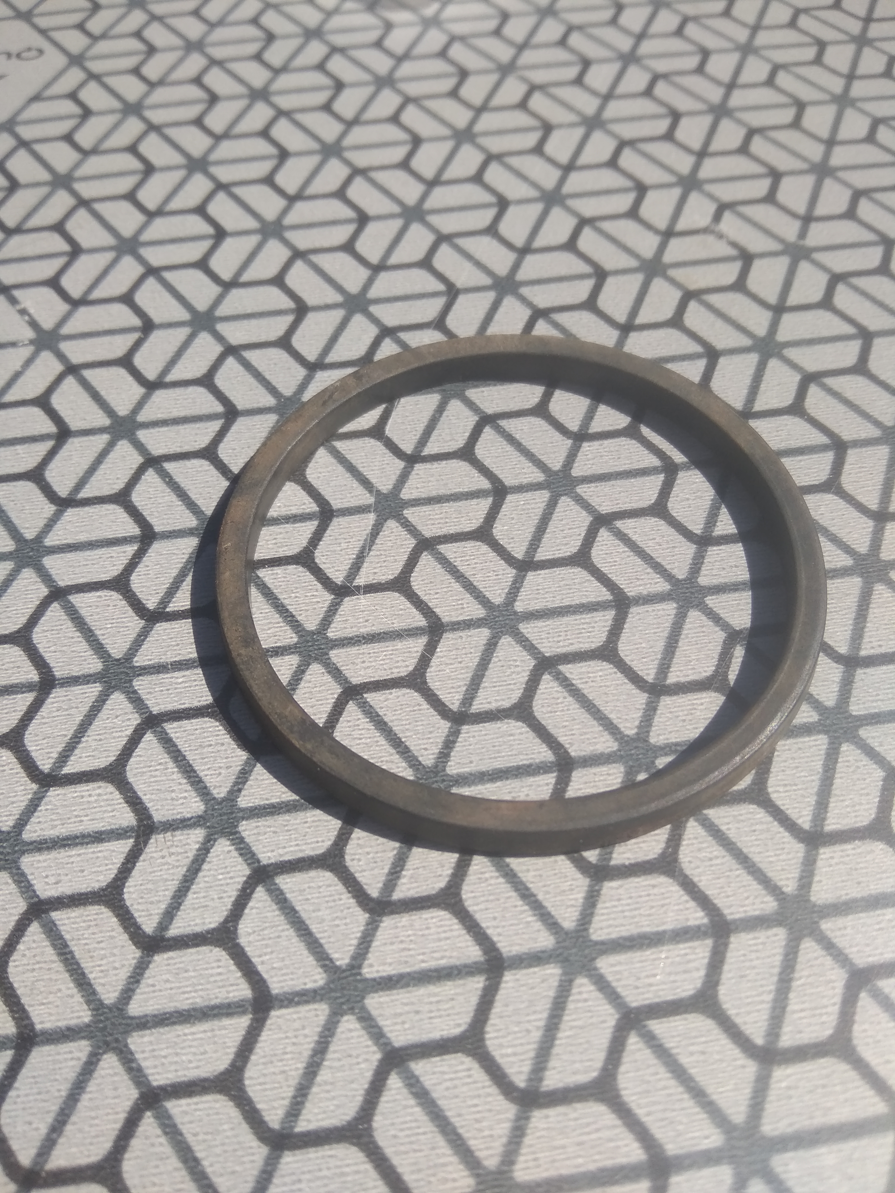

Effectivement Come ce sont des coupelles, j'avais mangé le nom. On les a remplacé par des joints carré de la même mesure et sa marché nickel, comme cela

ha ok... marrant.... et ils sont encore dans les cylindres ?
par ce qu,en profil carré ils ne peuvent pas gonflé et serrer le cylindre.....

J'ai tout viré maintenant, et remis tout mes étriers en neuf.
A moin que nous avions calé ce joint derrière la coupelle afin de la maintenir le plus possible collé au cylindre et stopper la fuite....🤔.
Ma mémoire flanche🙃😂.
Pour le sûr, j'en avais pris d'avance afin de subvenir a de futur problème !
