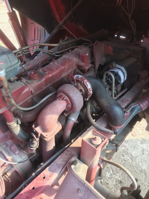

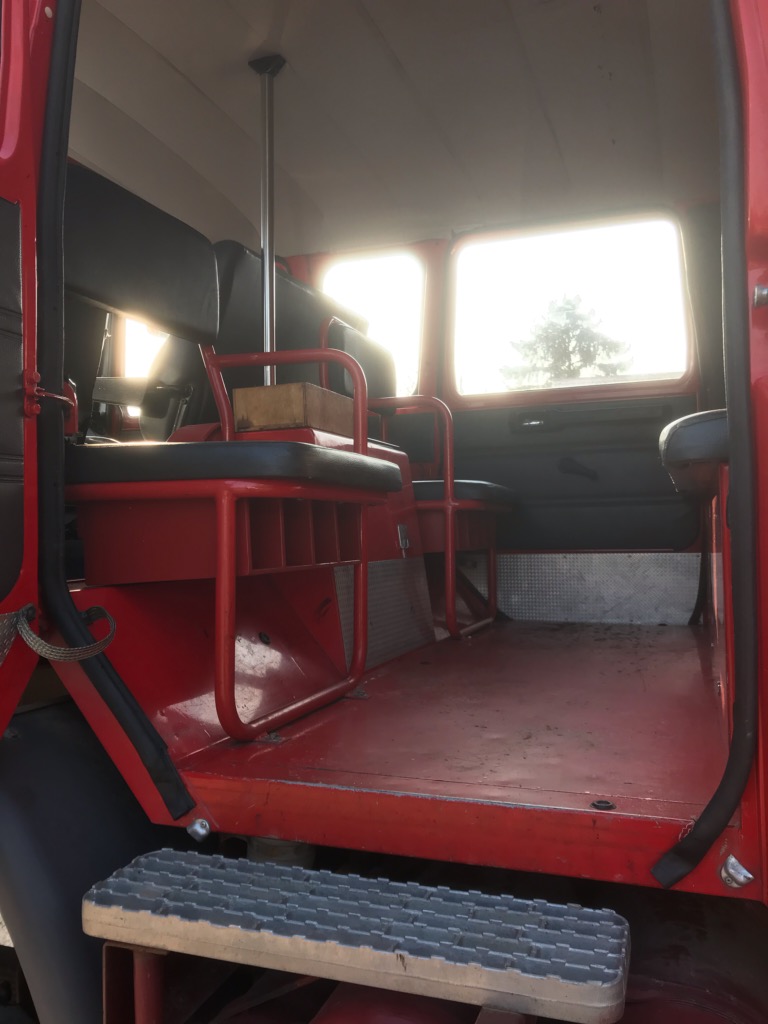

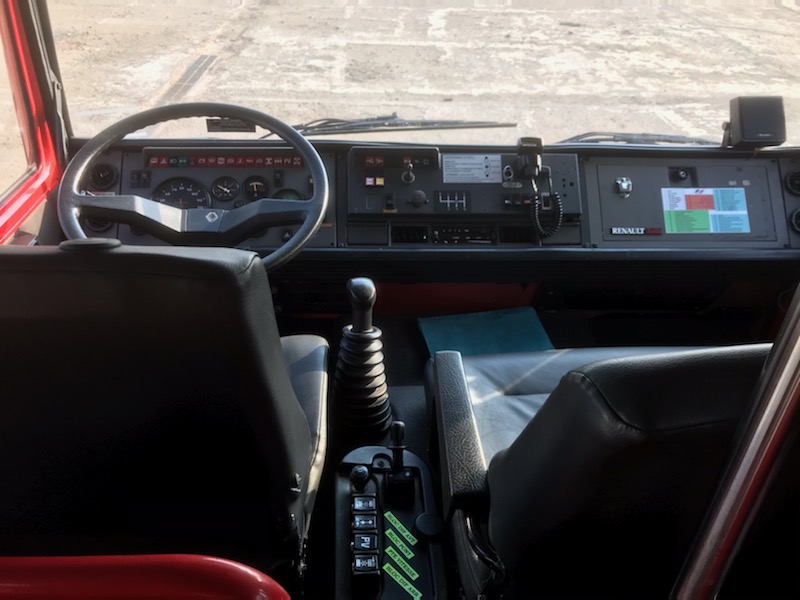

Ok, on rame à 85 km/H . Quelle préconisations pour moins ramer ? boite de vitesse , roues ? des photos
