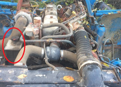

le seul myen de savoir est de lever la cabine et de regarder ou est le reservoir de la direction assistée...
côté Gauche (chauffeur) après 1990, côté droit juste à côté de la pompe de du compresseur... avant 1990
EDIT
En image
S170 de 1989
S170 après 1990
Filtre à air %288%29.JPG (40.74 Kio) Vu 1651 fois
FIN EDIT

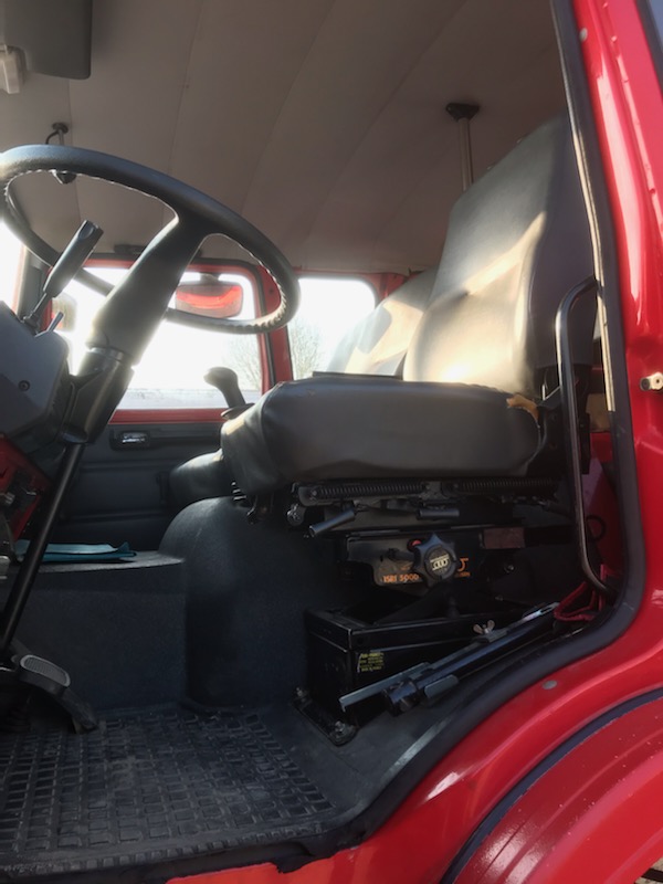

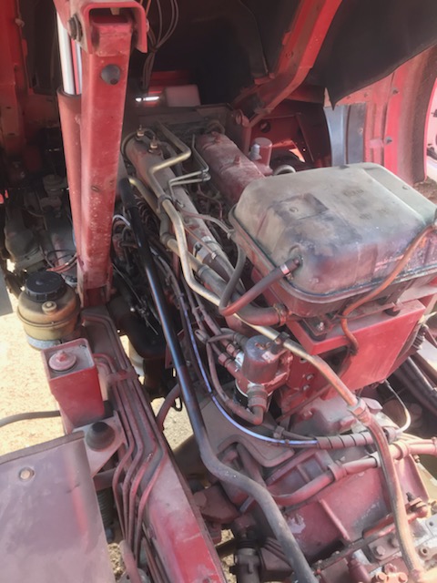

Ok, on rame à 85 km/H . Quelle préconisations pour moins ramer ? boite de vitesse , roues ? des photos
