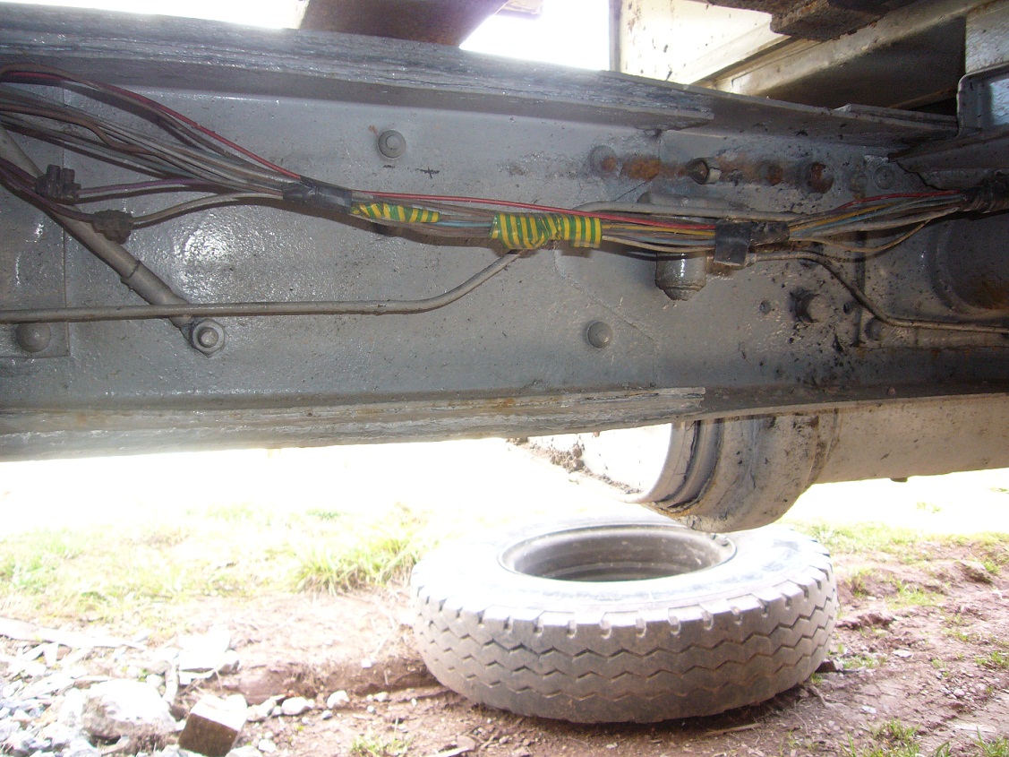

sur les châssis courts les renforts de longerons sont pointés aux deux extrémité sur le champs de tôle,
comme on peut le voir sur cette image:
on voit a l'extrémité de celui du haut la bavure de meulage de la soudure de pointage.
ceux des châssis long sont manifestement pointés en pleine tôle par des trous remplis de soudure... sauf que sur le miens bien corrodé on ne les distingue pas du reste :? je pensais en avoir identifié un mais après percage de ce dernier je n'en suis pas bien sur et du reste ça bouge pas plus.
je sais que raphael a fait désassembler les siens pour son 2eme sablage et que les longerons comme les renforts doivent avoir des trépanations visibles...qui aiderent a localiser la chose... mais déjà il ne semble pas y en avoir la ou j'ai percé en zone avant ... j'aimerai autant éviter de devoir jouer a la bataille navale...et faire des trous partout :lol:
voici une photo retrouvée sur le topic de raphael, certains pourront peut être m'aider s'ils ont l'oeil affuté:
download/file.php?id=18165&mode=view
en plein centre on voit de chaque coté une forme qui semble être une trépanation qui aurait été arretée en cours de route par exemple non ?

bon... je comprenais pas très bien la présence de traces de trepan sur l'exterieur sur le longeron de ce coté et sur l'intérieur sur le longeron opposé ....presque a l'extrémité du renfort pres des 2 vis...
mais finalement, même si je m'attendais a voir des trous rond, il n'est pas illogique de penser que les gars n'aient trépané qu'une des 2 epaisseurs, en l'occurence le longeron coté droit mais son renfort coté gauche, si le gars a eu la flemme de faire ça de l'intérieur des 2 cotés pour rester discret... et que, contrairement a une trepanation habituelle, la chute étant soudée a la 2eme épaisseur, elle n'est pas juste tombée betement mais a repris sa place lors du réassemblage... cela aurait même pu être ressoudé... cela est finalement plus malin que de percer avec un gros foret les 2 épaisseurs :roll:
reste qu'on en voit qu'un de chaque coté ... il doit y en avoir au minimum 2 autres :roll:
Messages : 22810
Re: identifier les zones de soudure des renforts de longeron
2 photos de mauvaise definition qui aideront a comprendre pourquoi il est difficile d'identifier la scene du crime :roll:
ce sont les 2 extrémités d'un renfort de longeron, au moment ou j'ai pris ces photos le but était uniquement de comparé la différence de hauteur entre châssis long et châssis court a 2 endroits stratégiques ...permettant éventuellement d'envisager prélever un morceau d'un châssis pour en renforcer un autre.
entre le 11 eme et 12eme centimetre de la 1ere: ce qui ressemblait a l'un des points de soudure sous la peinture...mais pas probant.
du moins avec ces images on comprend qu'ill est temps de sauve la bête d'une mort certaine :?

bon, je me doute que déjà peu d'entre vous on un iveco châssis long, et probablement aucun, a part Raphael qui n'est plus en possession de son véhicule, n'a démonté ces renforts... donc je ne peux pas compter sur le votre sur ce sujet :mrgreen:
je scrute donc les photos du sujet de Raphael... et j'en ai au moins trouvé une ou on voit plus clairement l'une de ces marques de trepan, il me reste a voir si c'est l'une de celles repérées sur l'autre photo ou si c'est une complémentaire.

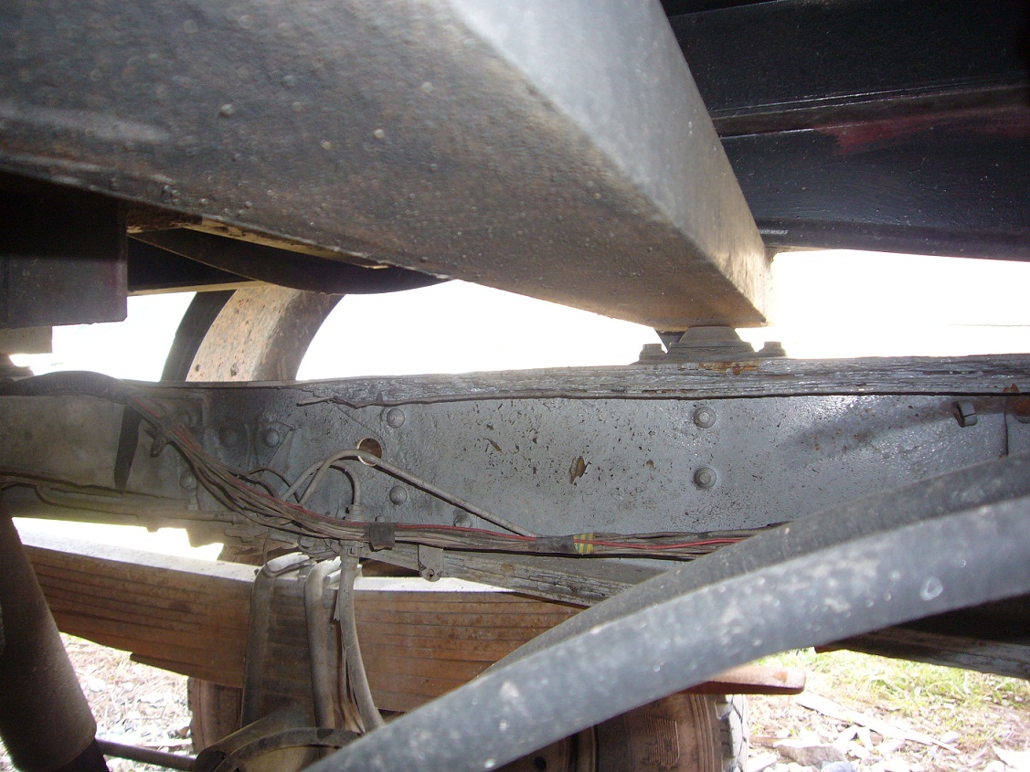

J'ai acheté il y a qq mois un iveco 40.10 4x4 benne double cabine de 1997 pour le boulot, j'avais bien remarqué que la rouille était présente un peu partout mais surtout sur la cabine. Seulement voila je viens de m'apercevoir que les deux renforts en u qui se situe à l'intérieur des poutrelles et qui sont rivetés à ces dernières sont complètement bouffé par la rouille . Ils ont déformé sous la pression du métal rouillé qui prend plus de place les ailes des poutrelles!!!.
les poutrelles et leur renfort contaminés par le chancre
Je voudrait pouvoir changer ces deux pièces mais je ne sais pas ou chercher. D'occasion est -il possible de les récupérer sur d'autres châssis si oui lesquels ?

j'ai appelé à ivcity parts pour mon renfort de poutrelle, le gars est super simpa.
Il m'a demandé des photos de la pièce pour mieux la situer. Apparemment elle n'apparait pas sur son explosé de châssis, elle n'est peut-être pas en vente individuellement. Il avait en revanche les traverses rondes !
Il me tient au courant de ce qui trouve

J'ai appelé iv city parts pour ma pièce de châssis, la pièce ne se détaille pas. Il m'a conseillé de ne pas enlever la pièce pour des raisons d'assurance mais de renforcer le châssis si il a des faiblesse, notamment avec des renforts reliant les deux ailes de haut en bas (je sais pas si je suis très clair!)
Moi j'ai quand même envie de la démonter pour au moins nettoyer toute la rouille même s'il faut remettre la vieille pièce et renforcer le tout.

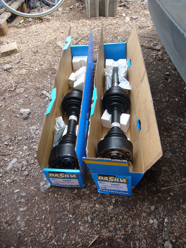

J'ai reçu les cardans . Ils ont fait un geste commerciale (petit mais appréciable) je les ais eu à 400 ttc pièce en réparation frais de port A/R compris.
transmission neuve!!!

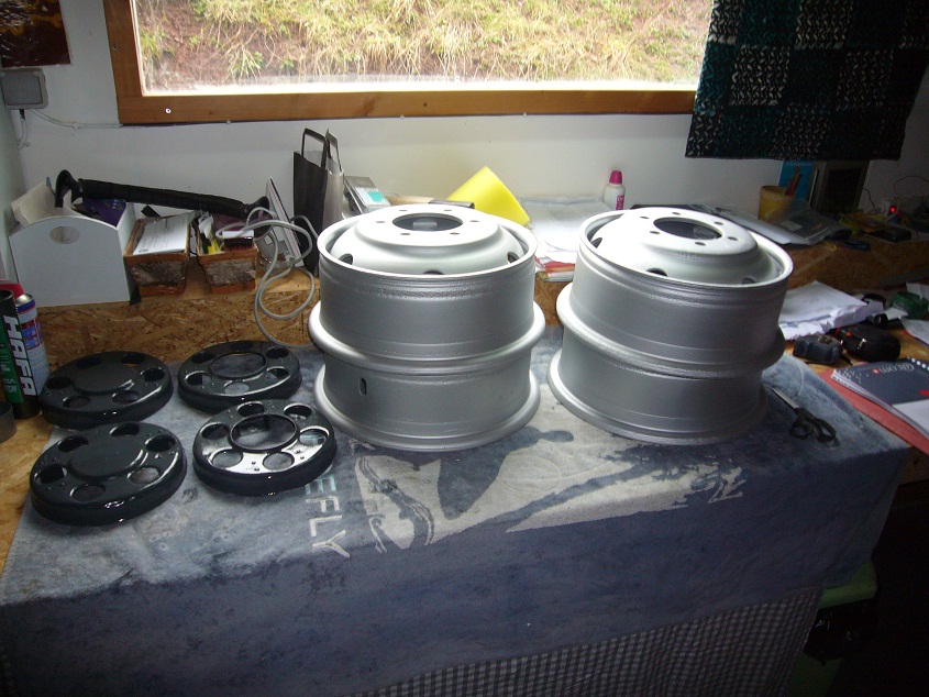

j’attends les chambres a air pour monter tout ça sur les jantes restaurées (grattage de toute la rouille, application de ot'rouille , deux couches au pistolet peinture galva)

petite inversion de photos, vous aurez compris les jantes vont en bas!
