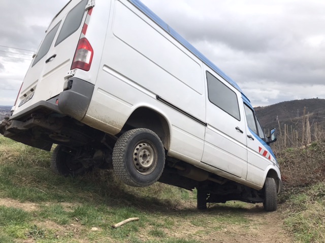

Moi je pense comme Côme 09, c’est une question de conduite. Au début, j’avais l’arrière qui patinait souvent dans les virages. Logique le train arrière est fait pour 2240kg alors que vide il pèse 950 kg... imagine la rigidité du train arrière e à vide, tu as vite fait de perdre de l’adhérence !!!
Quand tu auras les roues comme ça, pas de problème d’adhérence... 🤪

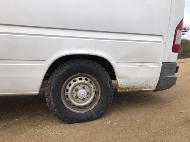

Pas-à-pas a écrit : 16 févr. 2020 13:29
sprintvignes a écrit : 15 févr. 2020 08:03 Quand tu auras les roues comme ça, pas de problème d'adhérence... [début HS : à savoir, il y a un smiley ici, mais je ne peux pas le citer... sûrement parce que non hébergé par le serveur...! fin HS]
Ça c'est sûr plus de pb d'adhérence :mrgreen:
Mais quid des pb que cela doit engendrer ailleurs...? :shock:
ah oui, la photo... j’ai oublié de mettre la photo des deux côtés... voilà le côté droit... quand un côté est sur la butée... l’autre côté est... c’est moins bien côté adhérence !!!😜
D’ailleurs je trouvais qu’il était haut ce fourgon... mais juste assez quand même 🤪

merci pour les photos Sprintvignes ,
On voit bien l'intérêt du blocage de différentiel arrière , même si le pont avant est moteur .
