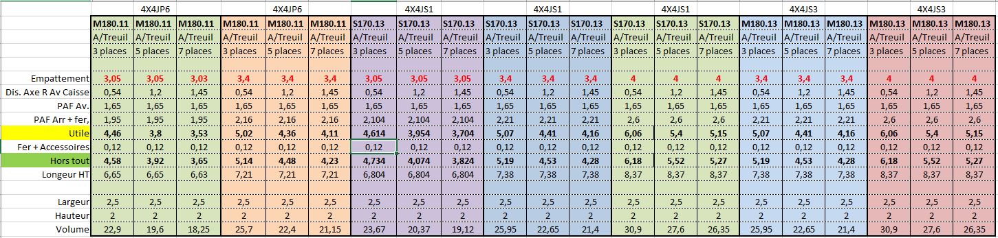

Pour les caisses, avec un 3.4 d'empattement on peut poser une caisse de 5 m en simple cab ou 4.2 en double cab.
Avec un 3 mètres d'empattement en simple cab on peut pourser à 4.5 m (Bucephale), en cabine profonde on tourne à 4 m avec 4/5 places cabine mais celles de derrières sont dos à dos.
avec un 4 mètres, jusqu'à 6 metres de caisse en simple cab :shock: ou 5 en double cab (très rare !!!! :mrgreen: )
Avec les M210 les côtes sont un peu plus faibles on perd jusqu'à 30 cm de paf arrière !

Xavier-64 a écrit : 11 févr. 2020 21:12 Pour les caisses, avec un 3.4 d'empattement on peut poser une caisse de 5 m en simple cab ou 4.2 en double cab.
Xavier
comment je peux vérifier tes dires même si j'en doute pas ? A tu le barré rouge ?

Re: M180, simple cabine, empattement long et/ou grande caisse
Message par xavier-64 »
oui, j'ai reconstruis les tableaux en fonction des BR.

Xavier-64 a écrit : 26 févr. 2020 16:00 Salut,
Xavier
Je reviens sur ton tableau qui au passage est super méga utile, mais il me vient une question :
Est ce que les informations types de chaque camions du tableau sous entendent que le châssis permet/prévoit dés sa construction l'ensemble des longueurs sans allongement du châssis ? à savoir que le châssis a déjà la longueur max et donc nous dispense de passer par la case soudure,
Je m'explique, par exemple, est que qu'un JS1 en 7 places qui sort d'usine en 3,05 a déjà la longueur du châssis suffisante pour passer en 4 juste en déplacement l'essieu comme dans le cas de l'ours des Pyrénées qui est passé de 3,05 à 3,4 juste en déplaçant l'essieu et rallongeant l'arbre ?
Je ne sais pas si je sui très clair :idea:

Messages : 2630
Pour mon S170 ce n'était pas le cas de 3.5 à 4.0 ... de plus le num de châssis se retrouvait sous la main de suspension...
pour les 3.05 à 3.4 je ne sais pas... et je n'ai pas de photos de mon ex M180 en 3.4 si il y avait les trous pour du 3.05...
Si il y a la place pour reculer l'essieu sans souder c'est toujours mieux....
Il faut regarder les trous déjà disponibles...

Si je comprends ils sortent de l'usine avec un BR de 3,05 à 4 m mais pas forcement/ou peut être/ avec la longueur de châssis qui va avec, du coup un 3,05 peut avoir la longueur pour un 4 m mais un 3,4 peut ne pas pouvoir être rallonger en 4 m sans passer par la case soudure :102:
Peut on en déduire que Renault fabrique presque à la demande ? Sans un standard commun étonnant dans l'industrie non ?
