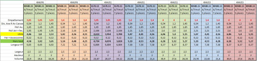

vos raisonnements sont justes et chacun s'adapte aux besoins et envies propres et son projet.
Pour les caisses et le cam Renaults, en effet comme tout véhicule, du moment que les entretiens sont fait et que l'on ne le maltraite pas ou alors on lui fait un bon contrôle et révision après un effort soutenu, il ira loin....
Pour les caisses, avec un 3.4 d'empattement on peut poser une caisse de 5 m en simple cab ou 4.2 en double cab.
Avec un 3 mètres d'empattement en simple cab on peut pourser à 4.5 m (Bucephale), en cabine profonde on tourne à 4 m avec 4/5 places cabine mais celles de derrières sont dos à dos.
avec un 4 mètres, jusqu'à 6 metres de caisse en simple cab
ou 5 en double cab (très rare !!!!
Avec les M210 les côtes sont un peu plus faibles on perd jusqu'à 30 cm de paf arrière !
Xavier
Xavier

Salut,Xavier-64 a écrit : 11 févr. 2020 21:12 Pour les caisses, avec un 3.4 d'empattement on peut poser une caisse de 5 m en simple cab ou 4.2 en double cab.
Xavier
comment je peux vérifier tes dires même si j'en doute pas ? A tu le barré rouge ?
Bonne journée
- xavier-64
- A l'herbe fraiche !
- Messages : 2630
Re: M180, simple cabine, empattement long et/ou grande caisse
oui, j'ai reconstruis les tableaux en fonction des BR.
Xavier
Xavier
Je reviens sur ton tableau qui au passage est super méga utile, mais il me vient une question :Xavier-64 a écrit : 26 févr. 2020 16:00 Salut,
Xavier
Est ce que les informations types de chaque camions du tableau sous entendent que le châssis permet/prévoit dés sa construction l'ensemble des longueurs sans allongement du châssis ? à savoir que le châssis a déjà la longueur max et donc nous dispense de passer par la case soudure,
Je m'explique, par exemple, est que qu'un JS1 en 7 places qui sort d'usine en 3,05 a déjà la longueur du châssis suffisante pour passer en 4 juste en déplacement l'essieu comme dans le cas de l'ours des Pyrénées qui est passé de 3,05 à 3,4 juste en déplaçant l'essieu et rallongeant l'arbre ?
Je ne sais pas si je sui très clair
Je suis mon histoire, mais mon histoire n'est pas moi
- xavier-64
- Messages : 2630
Pour mon S170 ce n'était pas le cas de 3.5 à 4.0 ... de plus le num de châssis se retrouvait sous la main de suspension...
pour les 3.05 à 3.4 je ne sais pas... et je n'ai pas de photos de mon ex M180 en 3.4 si il y avait les trous pour du 3.05...
Si il y a la place pour reculer l'essieu sans souder c'est toujours mieux....
Il faut regarder les trous déjà disponibles...
SAlut,
comme ceui là ?
comme ceui là ?
