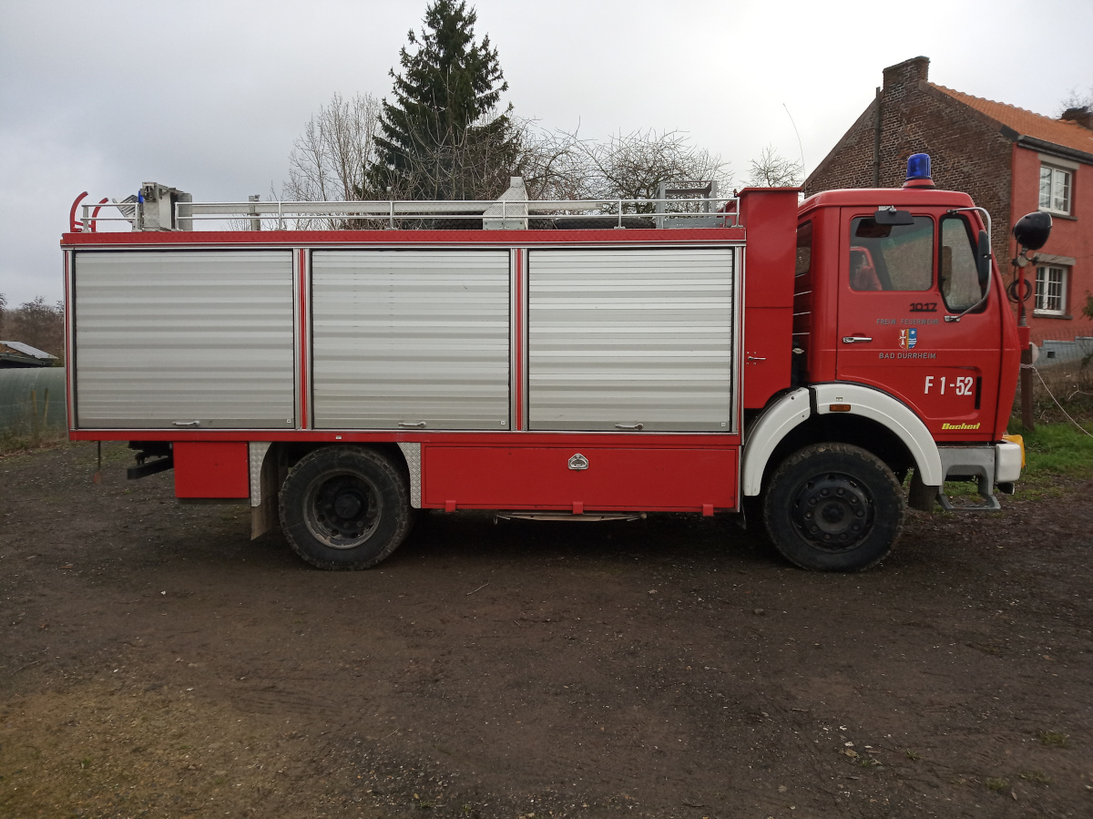

Hello,

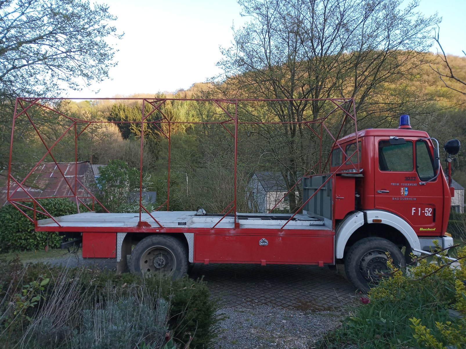

Je vous présente "Zéphyr", notre nouvelle monture.
Comme dit dans le titre, il s'agit d'un mercedes 1017 AF.
De 1977 , 33000km.
Empattement 360cm, cellule actuelle 486cm
Un gros vieux qui a été entretenu comme personne dans sa caserne de province. Etat impeccable!
Équipé :
-d'une cellule logistique qui va passer par un sérieux rabotage
-d'un groupe électrogène sur PTO qui sera revendu
-deux roues de secours

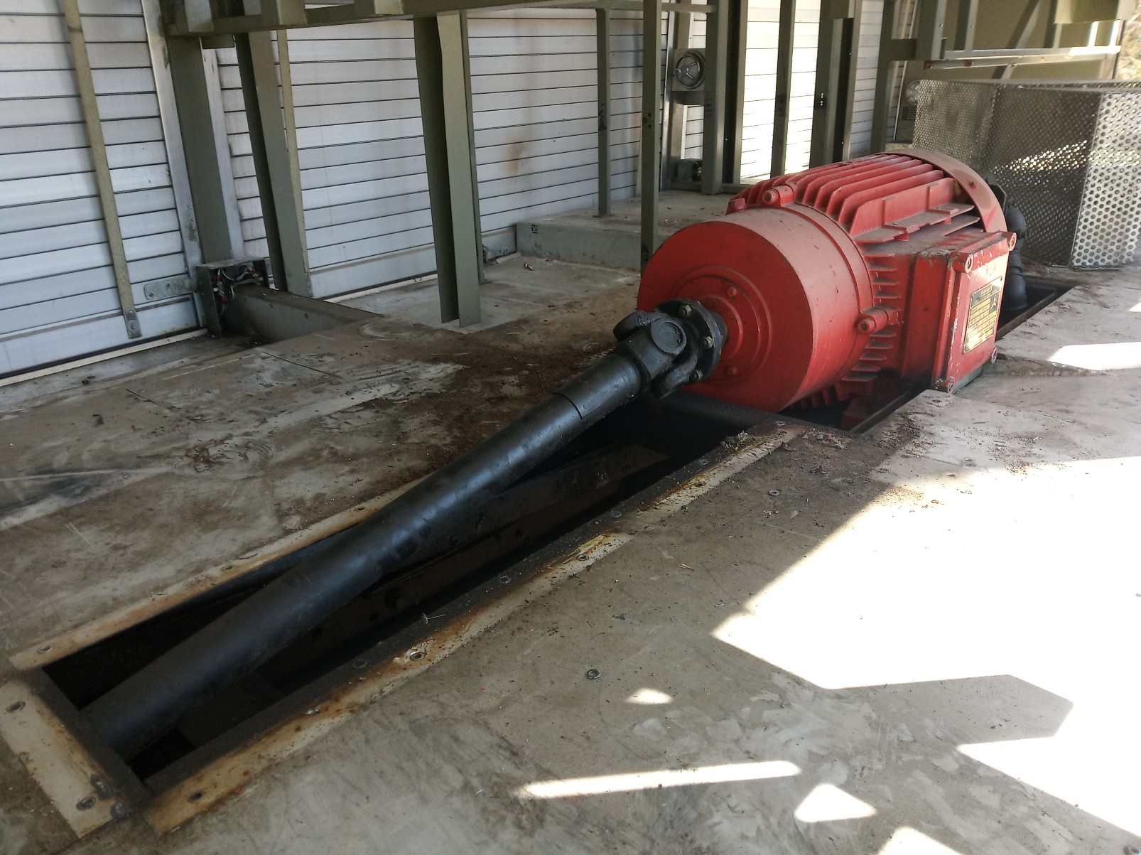

-et d'un treuil hydraulique situé dans le châssis sous la cellule qui sera peut-être adapté pour pouvoir bosser à l'arrière également.
En bonus on a reçu des chaines et une ancre de treuillage de foufou. Composé d'une grosse manille connectée à trois grosses pattes (~50cm/10cm/15mm) percées et une grosse dizaine de pieux de ~100cm/20mm, le truc est tellement lourd que je suis pas certain de l'emporter. :?: (photos suivront)
Il porte bien son statut d'ancêtre, bien poussif, mais il roule nickel. On sent qu'on peut lui faire confiance et qu'il a la volonté de passer partout. Pas vite mais partout ;) 90km/h max, 70km/h de croisière.
On est plus excités que notre gamin!!!
Les premiers travaux prévus sont :
- orch démontage du GE et récupération de tous les éléments de la cellule qui serviront (tiroirs, rideaux métalliques, etc)
:?: Une question se pose quant aux coffres : c'est de la construction lourde-lourde. Avantage en solidité mais inconvénient en poids. Ils ont l'avantage
d'exister et l'inconvénient d'être assez bas. A méditer!!!
- yoda découpe de la cellule et conservation du faux-châssis. Il est fixé "souple" mais j'attends d'avoir démonté pour avoir un meilleur accès et une meilleure visibilité.
- fouet remplacement de la dynamo par un alternateur et installation d'un compte-tour
Ensuite, il y aura tout l'aménagement pour trois personnes, j'essayerai de poster des images régulièrement...

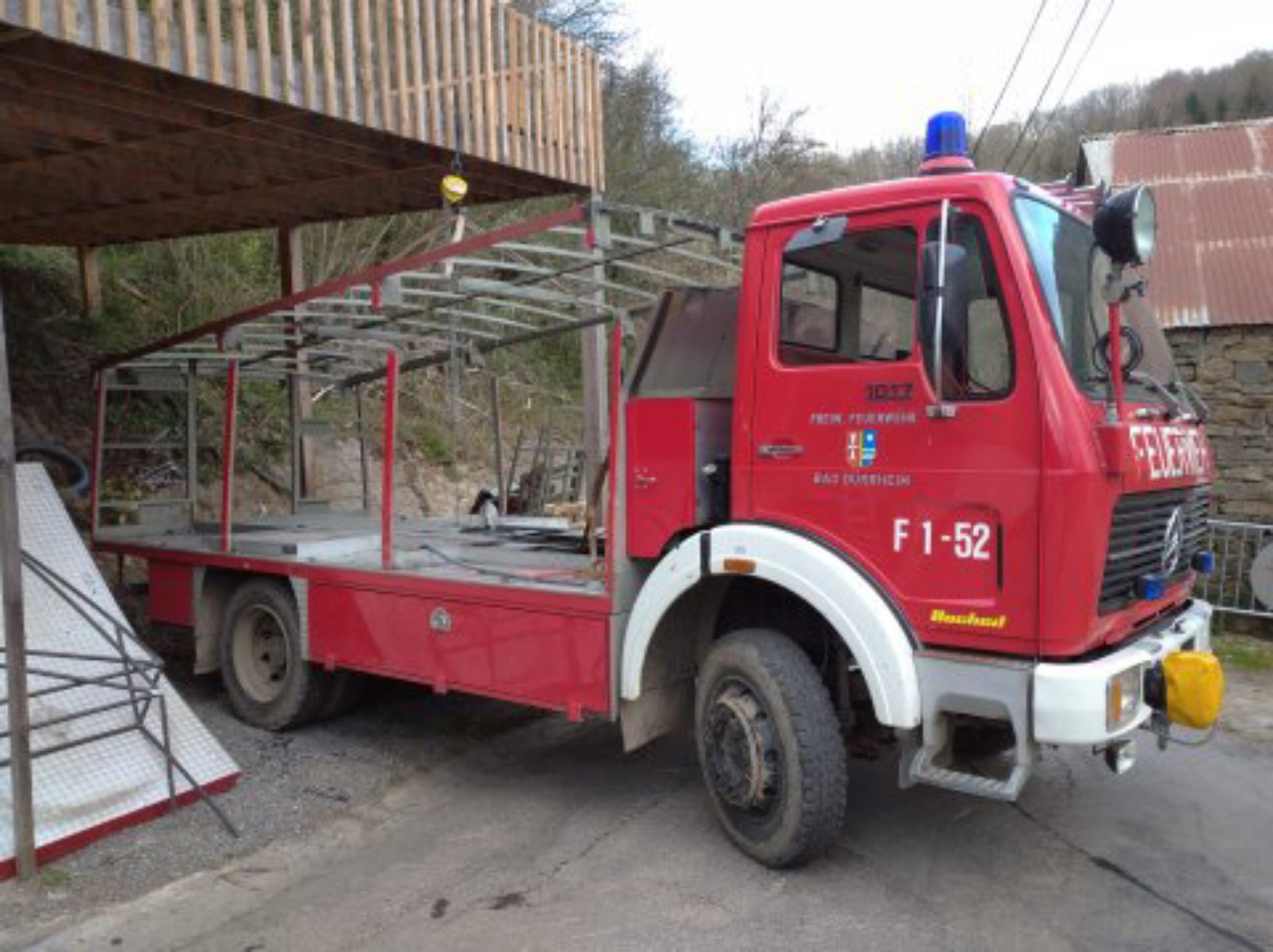

Hello,
Je prends enfin le temps de vous faire part de nos avancées sur Zéphyr.

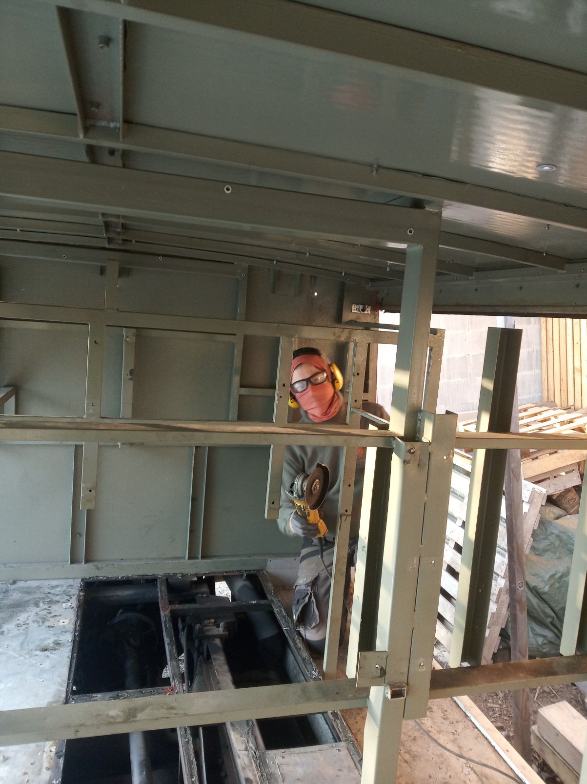

On a commencé par vider toute la cellule technique et démonter gentillement sa structure ... Robuste!!!

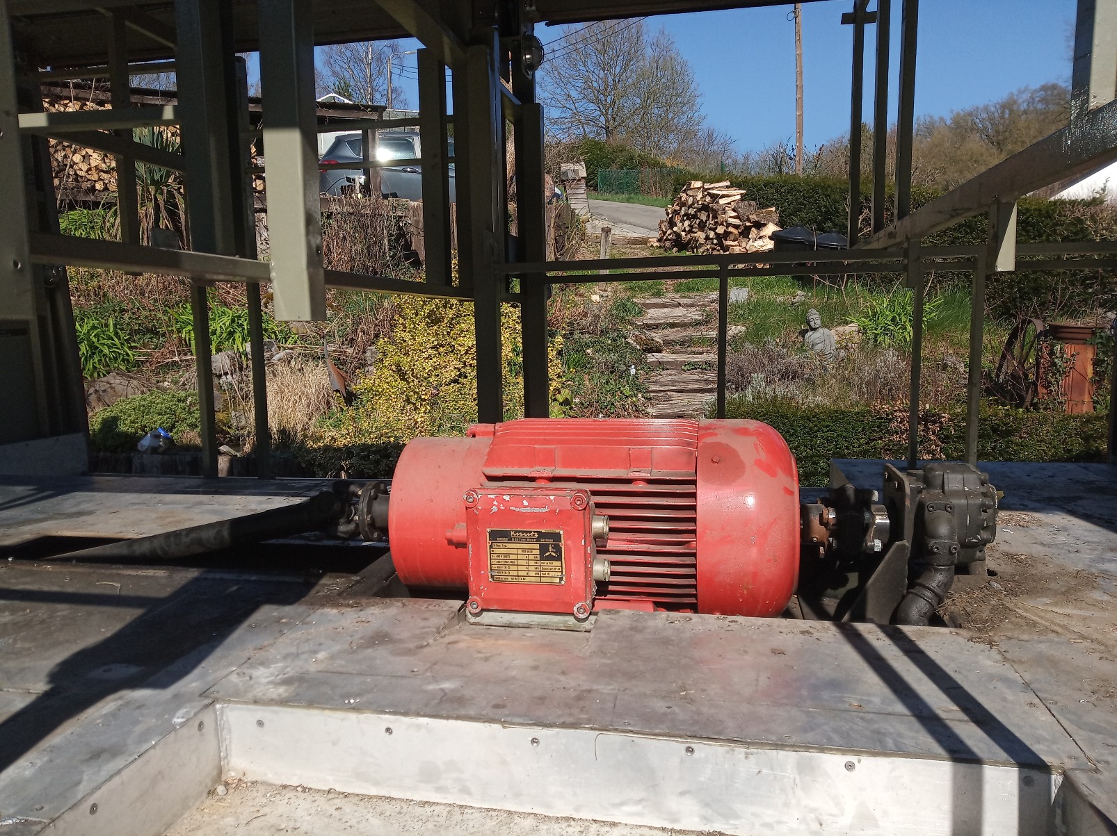

Autre démontage subtil du groupe électrogène sur la PTO et récupération de la pompe hydraulique qui le suivait. Celle-ci sera remontée en direct sur la PTO pour actionner le treuil, j'attends un petit axe tourné/fraisé par un metalleux du coin...

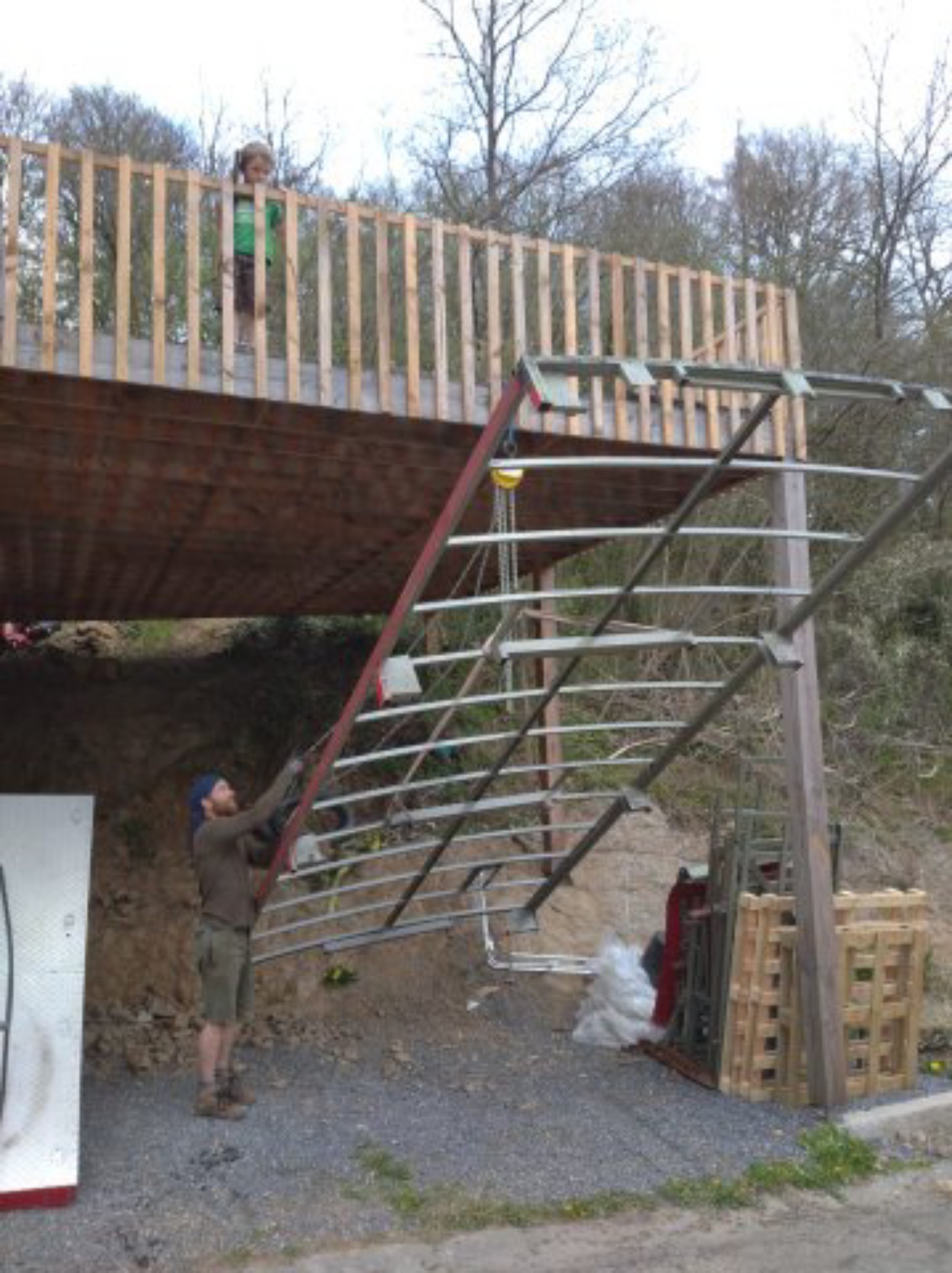

Ensuite, retrait en douceur de la galerie préalablement effeuillée de sa robe alu (3mm, rigolaient pas les mecs).
Celle-ci sera allégée et replacée puis rhabillée sur le toit de la nouvelle cellule, en guise de galerie/toit tropical.
Un dernier coup de meuleuse pour arriver au plateau puis montage de la nouvelle structure.
Un coup de pinceau antirouille :
Il s'agit d'une armature primaire, la suite... Suivra!!!
Globalement satisfaits, on a surtout observé que les fabricants du bazar n'avaient pas lésiné sur les matériaux. Du coup on va pouvoir récupérer pas mal de quincaillerie et autres.
Gros soulagement des amortisseurs également, la seconde série "grosses charges" n'est plus en contact. Vous conseillez quoi a ce niveau-là ? Je sais que certains enlèvent les butées...

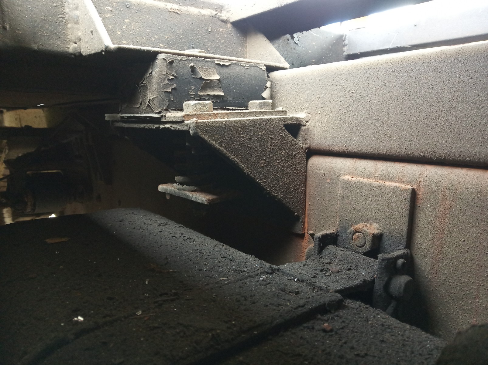

La bonne découverte a surtout été le système de fixation du faux châssis. Celui-ci, robuste a son tour, est sur quatre points fixes au niveau de l'essieu arrière, quatre points souples "silent-blocs+ressorts" a l'avant (cf. Photo ci-dessous) et deux points souples "silent-blocs" a l'arrière.
Je pense assouplir encore les deux points arrières avec des ressorts, sur le principe des fixations avant. Z'en dites quoi???

L'armature que tu dis primaire est l'armature finale? qu'entends tu par primaire?
Bonobo
Grand Gourou
Grand Gourou
Messages : 153
Enregistré le : 10 oct. 2019 13:02
Re: Mercedes 1017 AF [Zéphyr on the road]
Message par Bonobo »
« Primaire » car en adviendra une secondaire 8) destinée à accueillir l’isolant et les finitions...

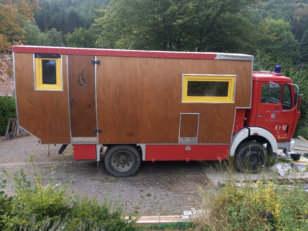

La transformation va bon train, il devrait être homologué fin de semaine prochaine, inch’bouddha!
Je n’ai pas pu faire une rétrospective des travaux, j’en prendrai le temps quand ce sera moins la course.
En attendant, voilà ou on en est :
Il y a eu des bonnes prise de tête, évidemment! Principalement pour adapter la pompe hydraulique (pour le treuil) directement sur la PTO, gérer la porte courbe, créer les charnières spéciales et le système de fermeture. Plus de détails ultérieurement!
