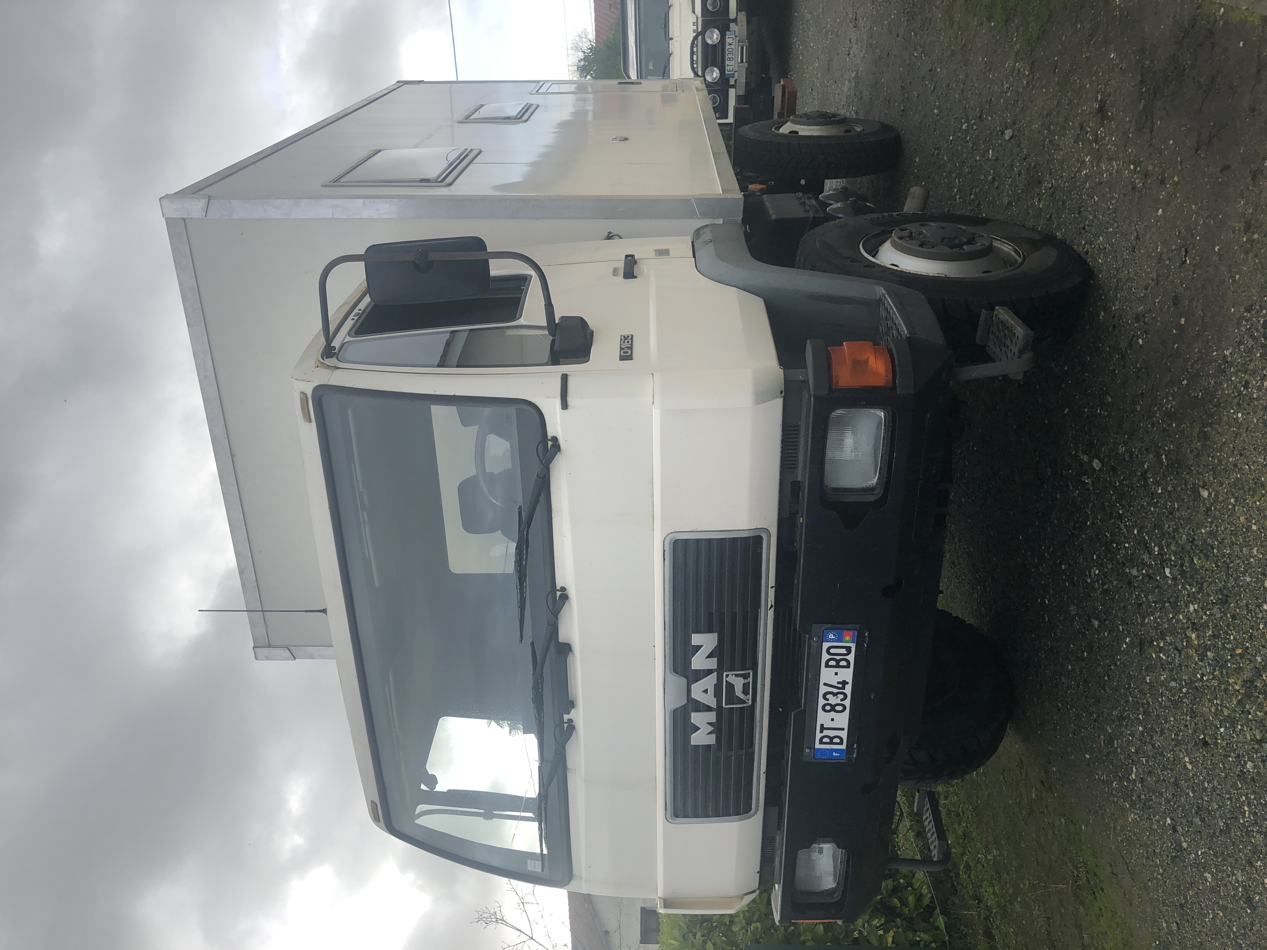

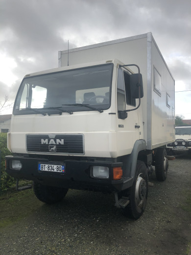

Comme expliqué dans ma présentation, nous avons acheter, avec ma femme un MAN 4X4, un L2000 connu du forum puisqu'il est passé par deux proprio qui sont (ou étaient) sur le forum.
Pourquoi ce model de camion?
Ben déjà venant du 4x4 j'ai une Jeep préparer pour le raid, je voulais garder le coté franchiseur/off road.
Sardaigne avec les petits et le poney (qui été petit à l'époque :mrgreen: :mrgreen: )
Puis l'état du camion y a jouer pour beaucoup, avec pas un "pet" de rouille, l'historique du camion et surtout aussi le fait que ce soit une version civil, donc toutes les peines connu par MAN...

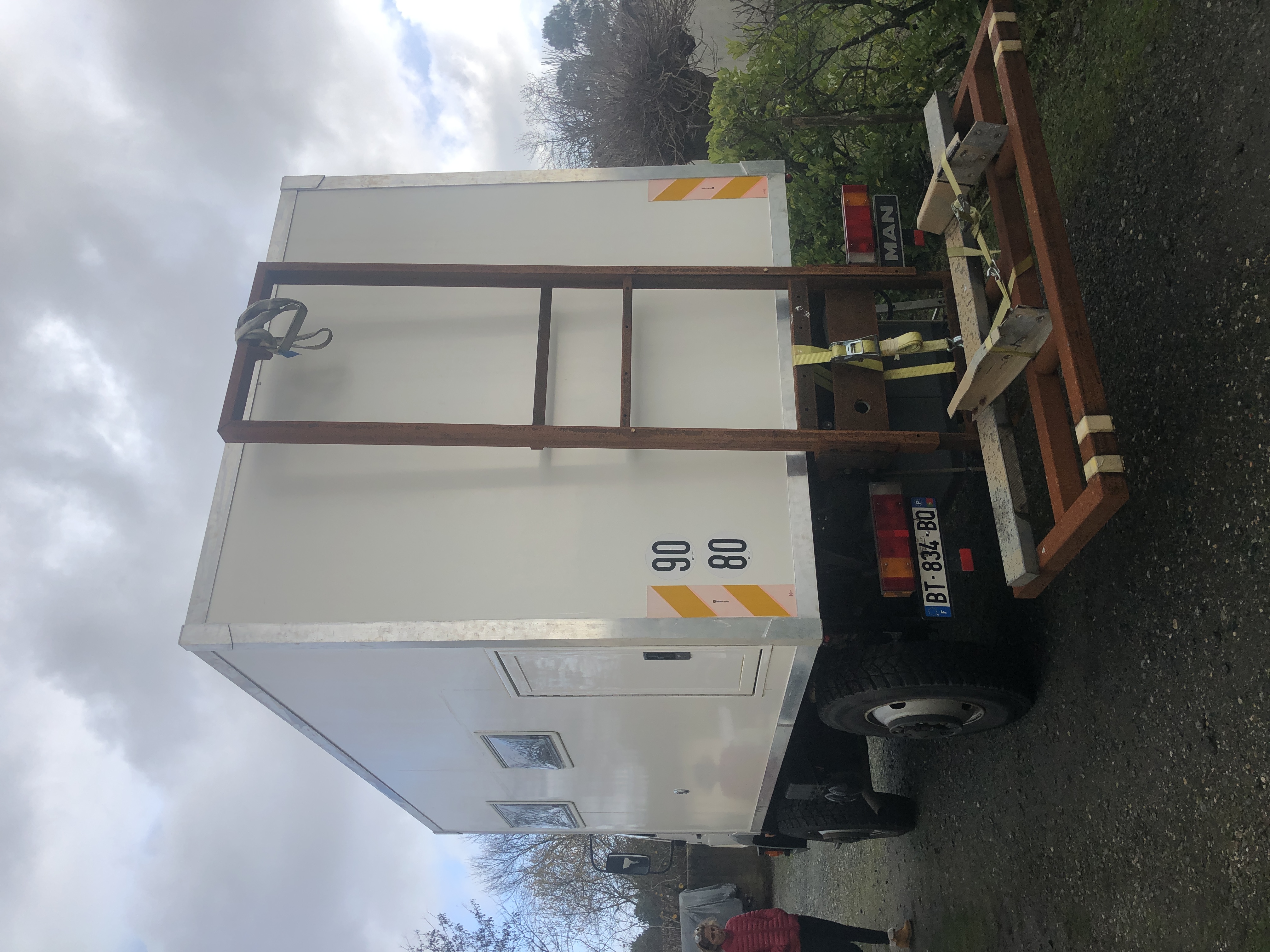

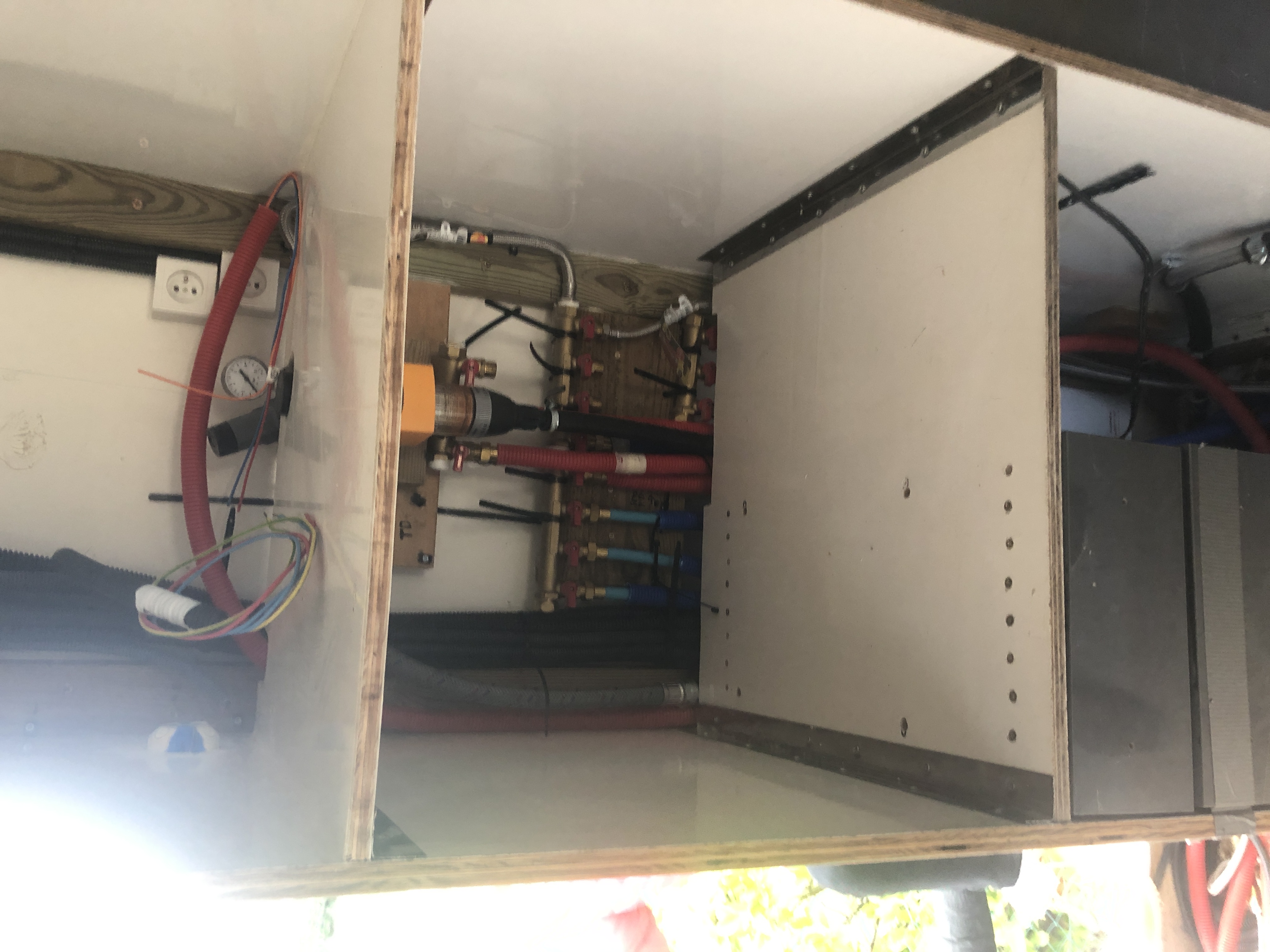

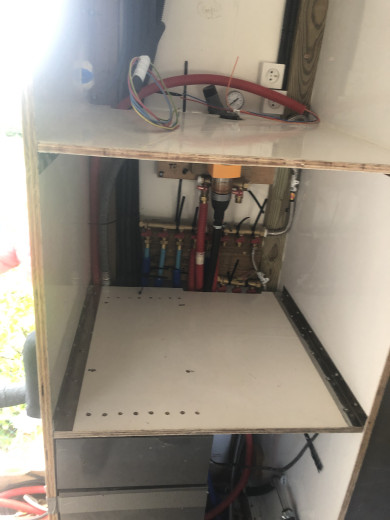

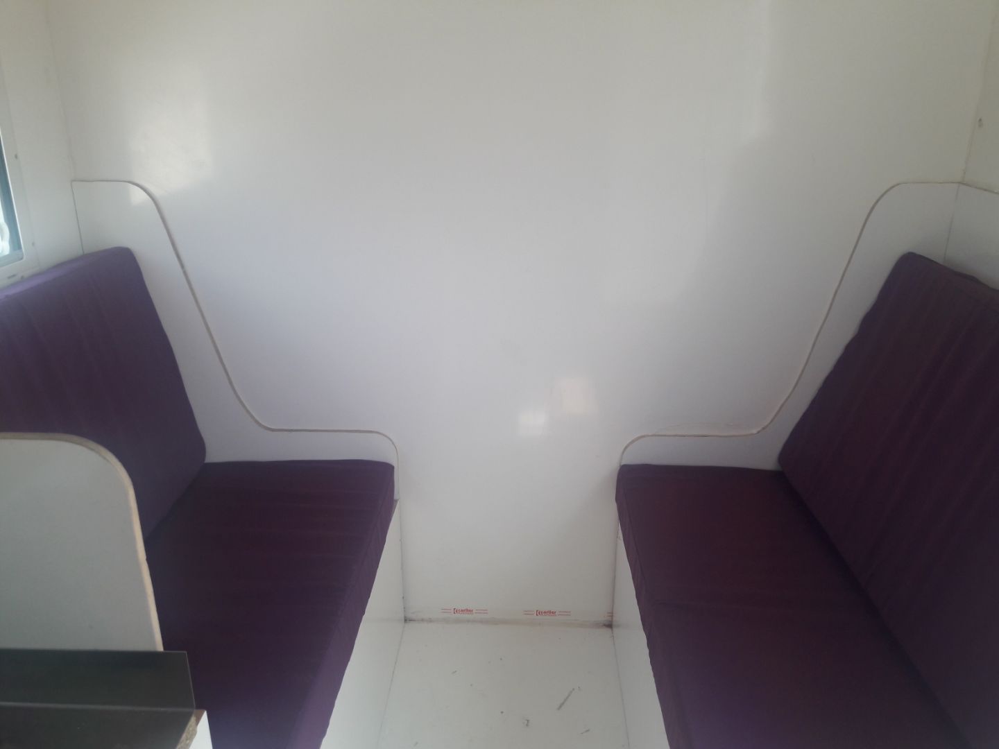

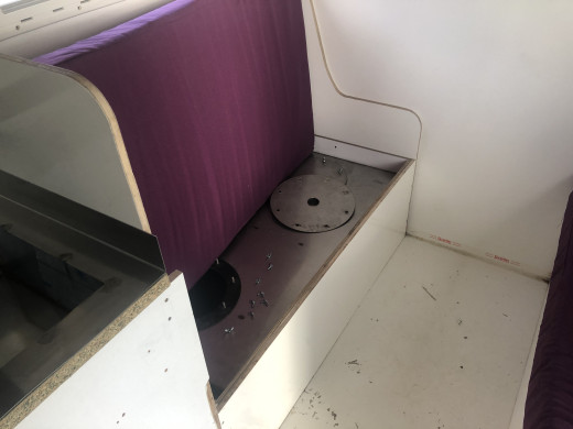

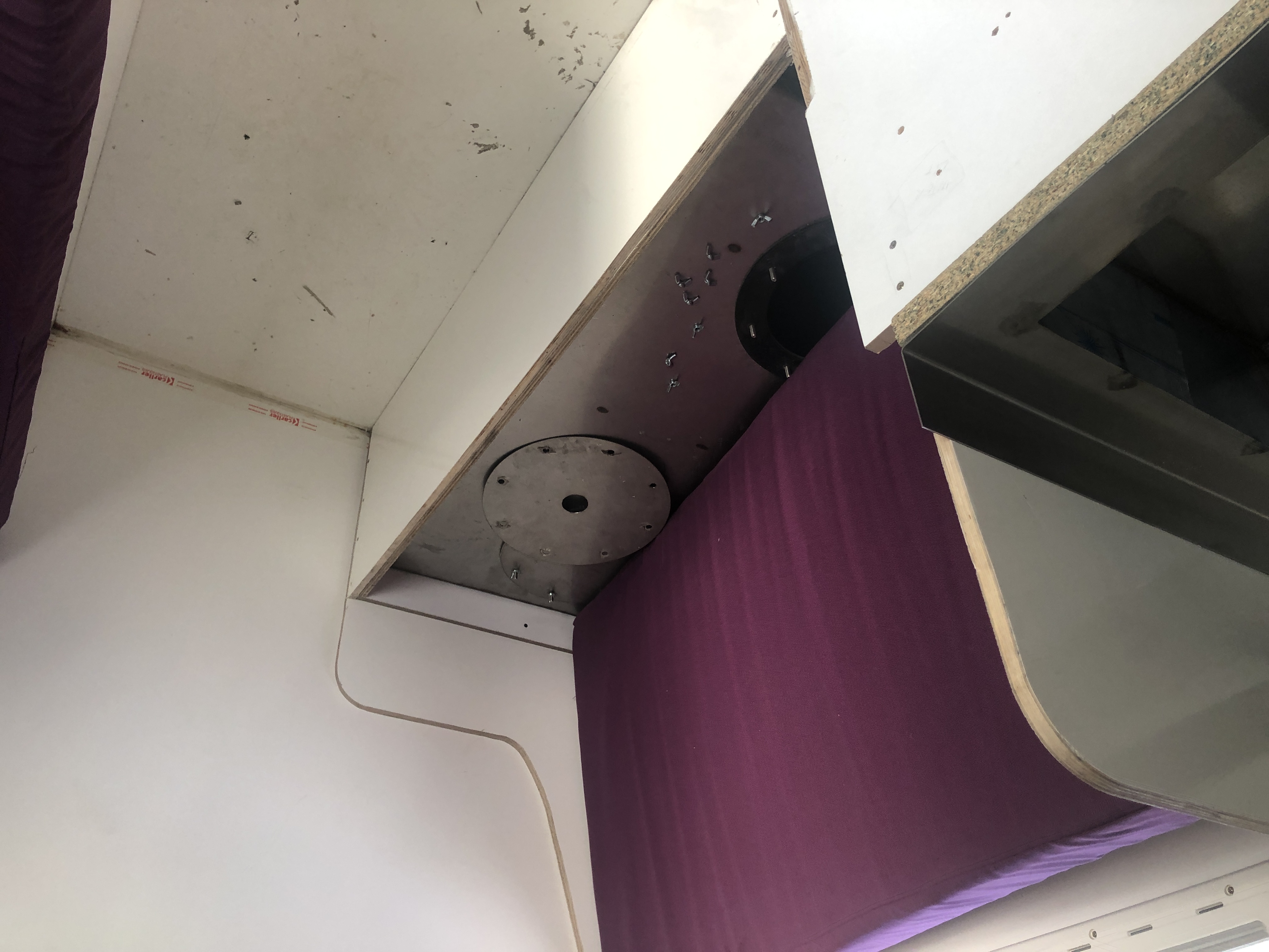

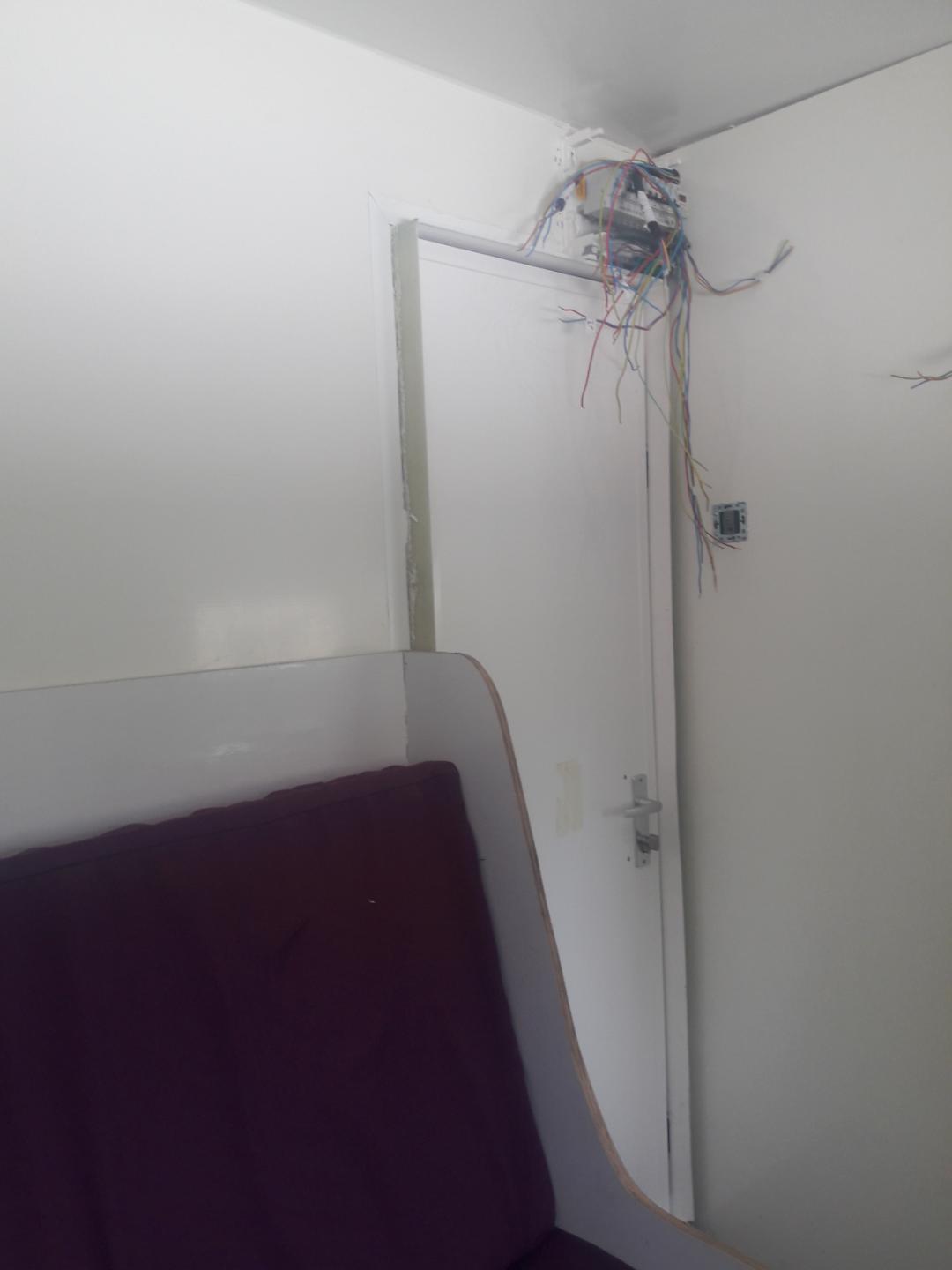

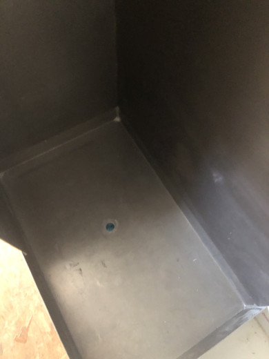

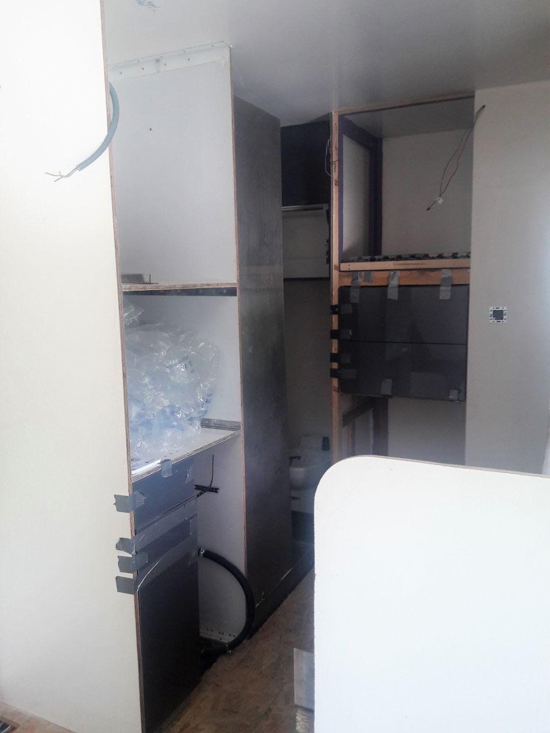

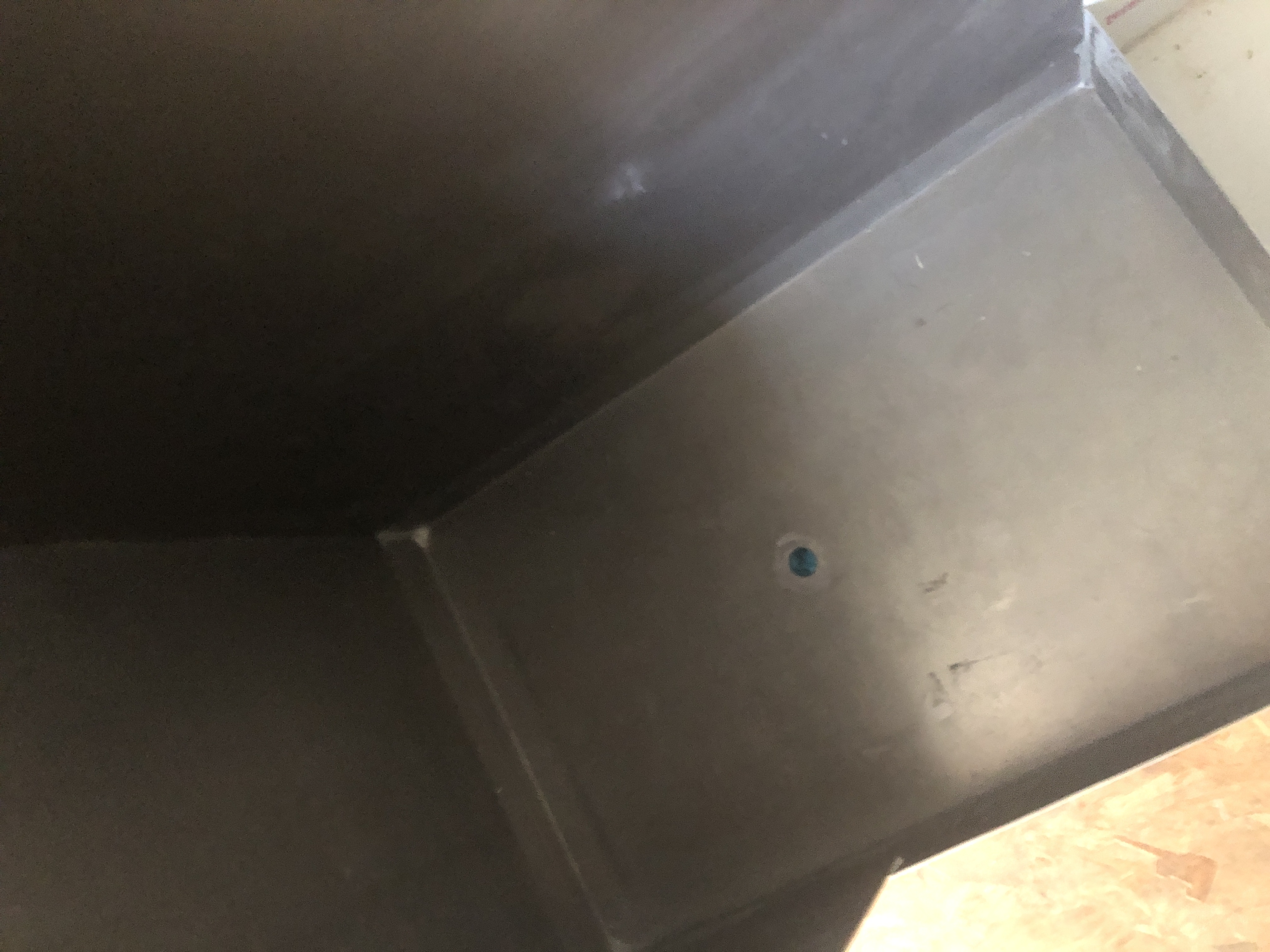

Beaucoup de taf avait été fait par l'ancien proprio, voir photo, mais en y regardant de plus près, j'ai préférer presque tout casser pour tout refaire.
Les gaines d'électricité étaient mélanger avec celle de l'eau dans le faux-planché. Des bouts de tuyaux mis bout a bout avec raccord donc risque de fuite etc etc.

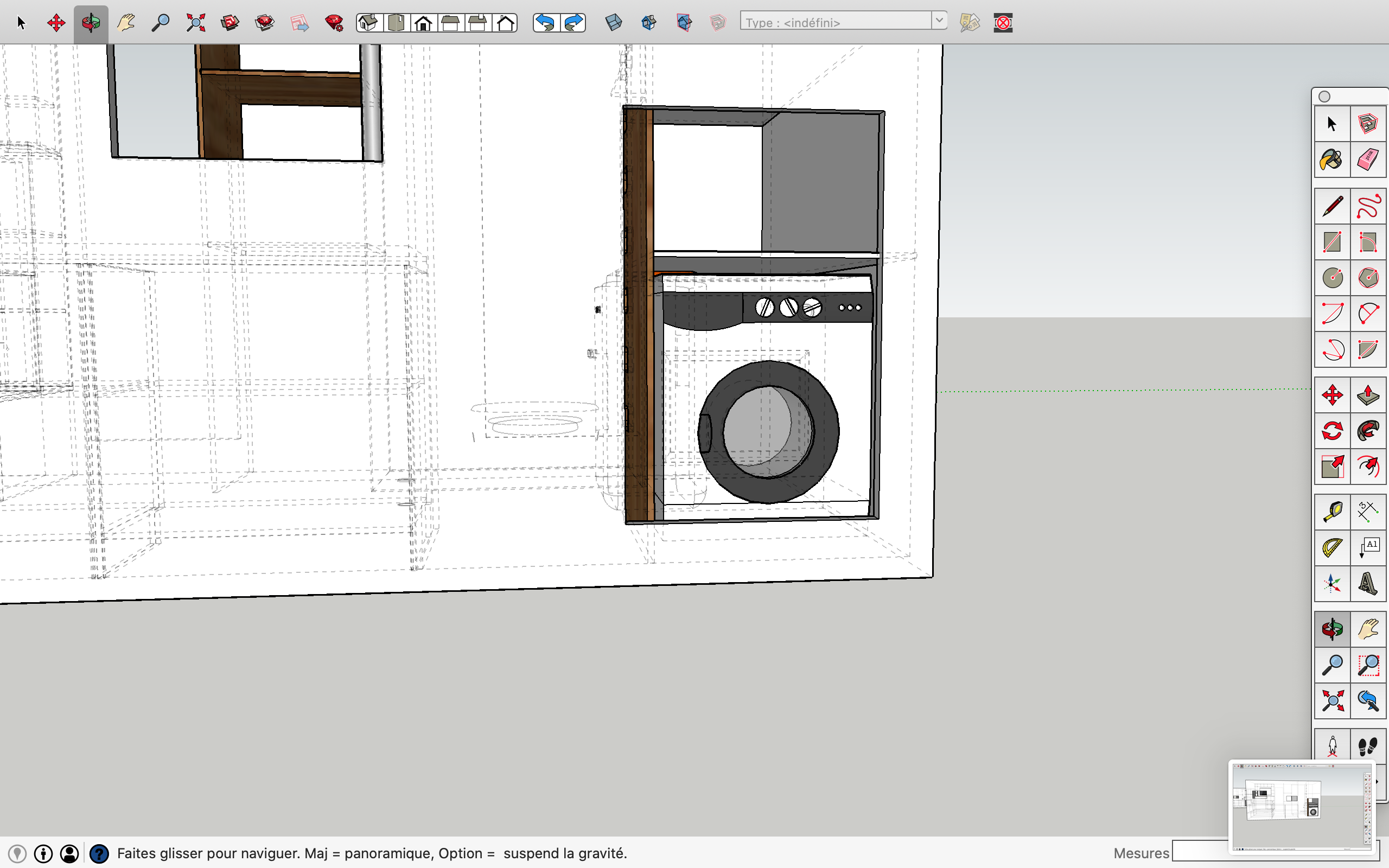

- Et vu ma femme yoda , ben je vais être bon pour la machine a laver... :vomir2: donc à prévoir.

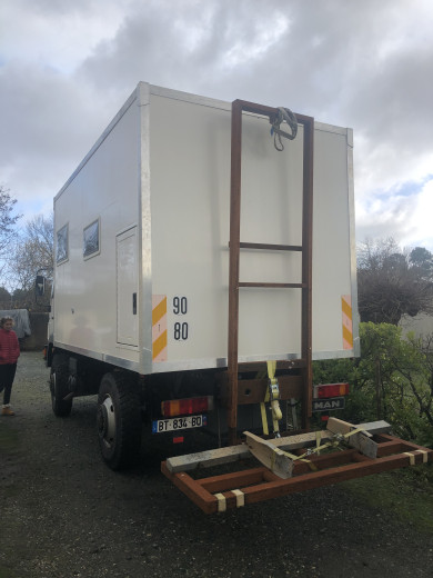

Côté extérieur, la guillotine à l'AR va me servir de coffre. Il faut que je le ferme, le tout sera actionné par un treuil de 9t à l'arrière. Ce coffre servira de porte VTT, rangement jouet, chaise longue et autre.

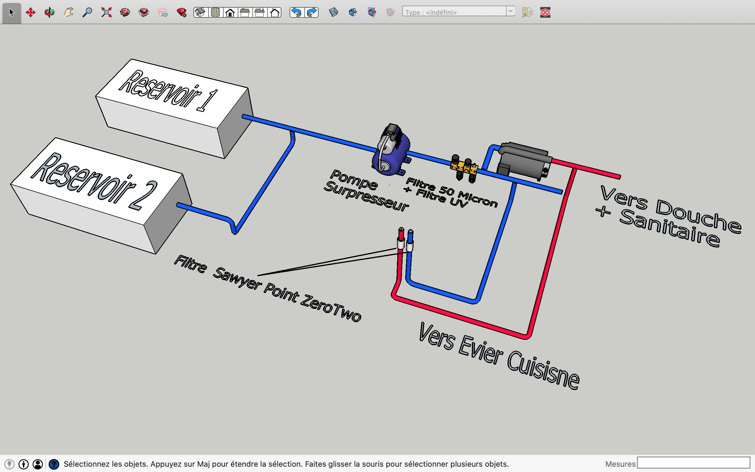

Donc dans l'idée, j'aurai installer un filtre ou 2 avec UV en sortie de surpresseur, comme ça l'eau est quand même nettoyé pour la douche, les dents et autre, et j'ai trouvé ce type de filtre va jusqu'à 0,02 micron le " Sawyer Point ZeroTwo".
https://www.conditionsextremes.com/filt ... awyer.html
En cherchant j'ai vu que la majorité des virus (qui sont dans l'eau) vont de 0,25 à presque 1 micron, ce qui voudrait dire que ce filtre peut quasi TOUT FILTRER et rendre une eau potable hyper sûr. Par contre, comme l'osmoseur, le débit est petit, 1,5l je crois. Il faut le commander direct au US, car je l'ai trouvé à 100$.
Donc, à ce moment là, je monte un robinet 3 voies, filtre sur eau chaude et eau froide et la 3eme voie, eau libre (mais quand même filtré en amont par mon filtre UV) pour la cuisine avec un débit bcp plus important.
Ce qui donnerait ça:
Vous en pensez quoi?
Merci d'avance pour vos réponses.

juste quelques réflexions que tu as déjà du te faire.
plus tu es léger mieux c'est, donc la quantité d'eau c'est un compromis. Il faut bien avoir en tête que l'utilisation de l'eau ce n'est pas comme à la maison, notamment pour les douches et la machine à laver.
Même si tu prends un énorme réservoir tu seras embêté par la corvée et le temps de remplissage, remplir un bidon de 20L à la fontaine du village ok, mais remplir 500L les locaux risquent de tiquer. Je ne parle même pas de la vidange !
Ensuite il existe des mini machines qui ne consomme par énormément d'eau, et la douche peut être assez optimisée, mouillage avec un embout de pulvérisateur, lavage au gant et rinçage.
Ensuite je trouve que l'aménagement pour 4 dans une cellule de 4m40 n'est pas super optimisé sur ton plan. juste en mettant les WC par exemple dans l'espace libre tu pourrais avoir des lits normaux pour les enfants (oui oui ça grandit super vite ;) ) et mettre des placards en bout de lit en attendant. Mais surtout j'essayerai d'avoir des lits permanents pour tout le monde, ça change la vie, nous on est à 5 avec 1m de moins.
pour les filtres tu as l'air d'avoir fait une belle recherche, perso je ne filtre que l'eau pour la cuisine et pour boire j'utilise quand c'est dispo les fameuses bouteilles plastiques pas glop pour la planète certes mais moins que la conso d'un camion (je ne fais aucun jugement, j'ai aussi un camion et c'est un compromis réfléchis) ainsi je suis tranquille pour la santé de la famille, et si besoin j'ai aussi un filtre katadyn prés à être branché en ligne sur le circuit d'eau, il faut que les enfants apprennent à ne pas ouvrir la bouche sous la douche et utiliser l'eau filtrée pour se laver les dents; par contre un préfiltre à l'aspiration serait intéressant pour l'aspiration dans un cours d'eau ou autre, ne serait ce que pour ne pas avoir de sable et algues qui viennent polluer tes reversoirs.

Merci pour ton comparatif de ce qui existe 👍
Je pense me laisser tenter par filtre par gravité de type Berkey, mais uniquement pour la cuisine et boisson.
L’avantage et que tu as vraiment conscience de la quantité d’eau utilisé. Et niveau virus/bactéries rien ne passe.
Après pour la douche je pense que de l’eau claire suffit bien.
Sinon il y a la solution du berkey sous évier, ou sortie surpresseur comme tu l’as souligné 👍

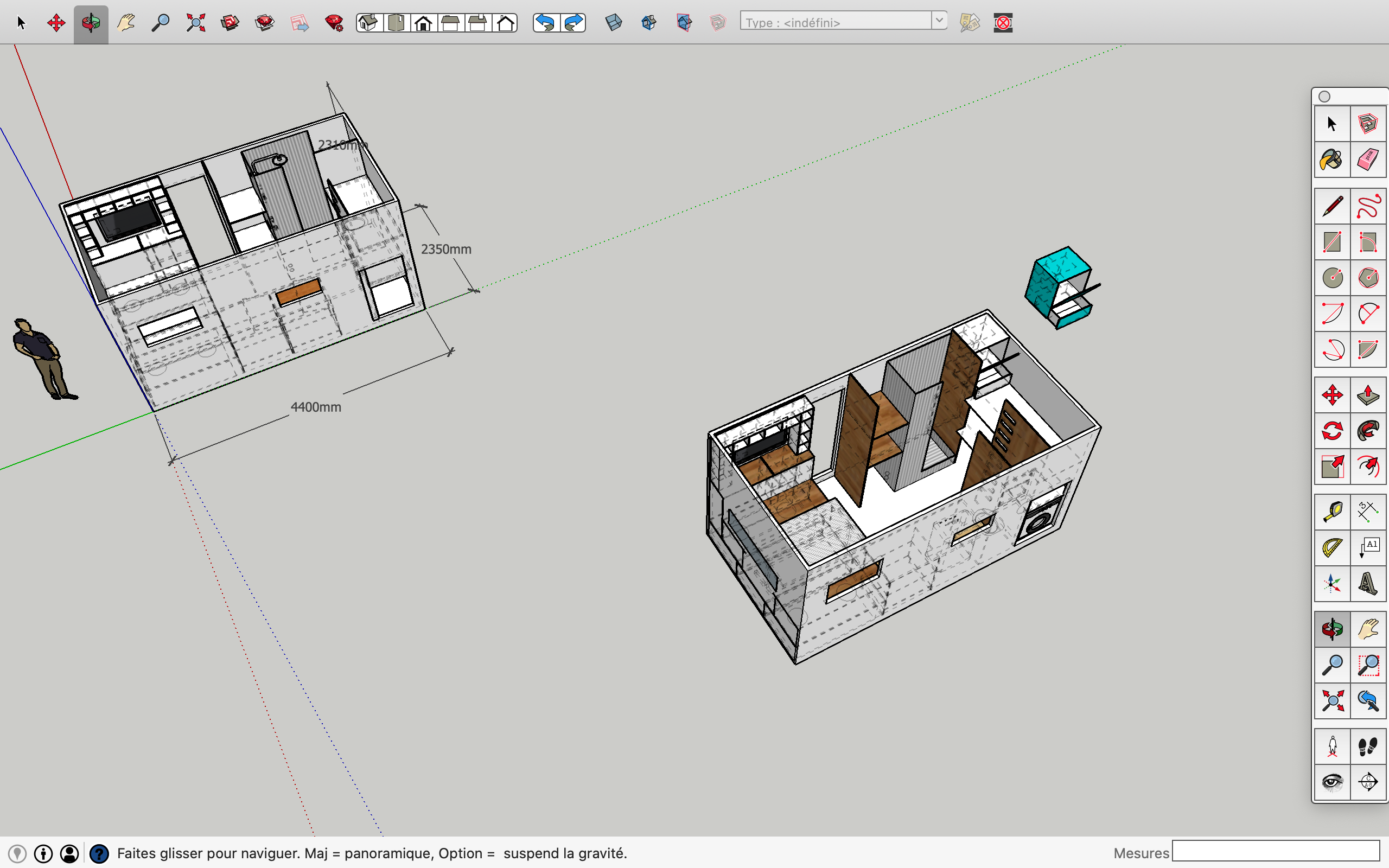

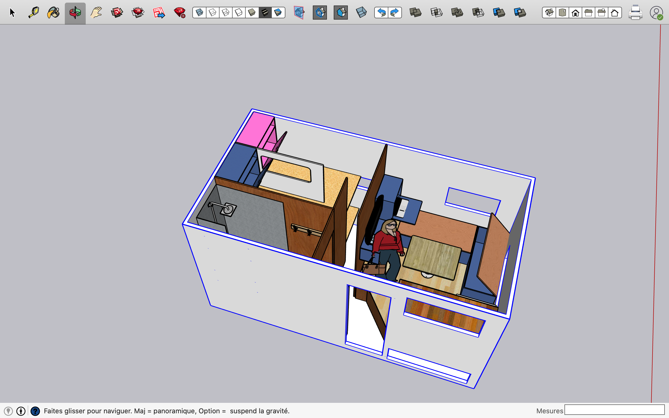

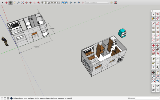

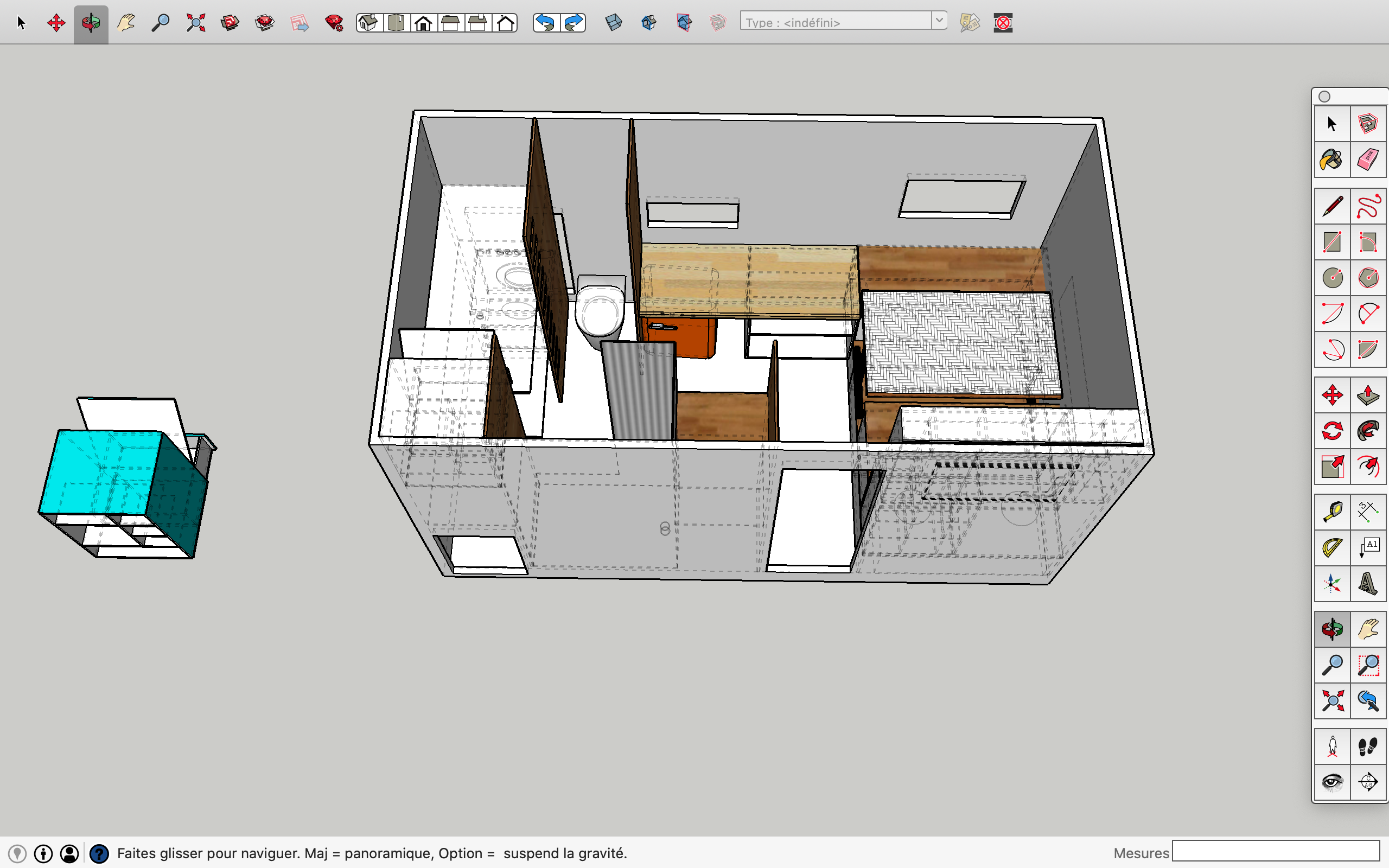

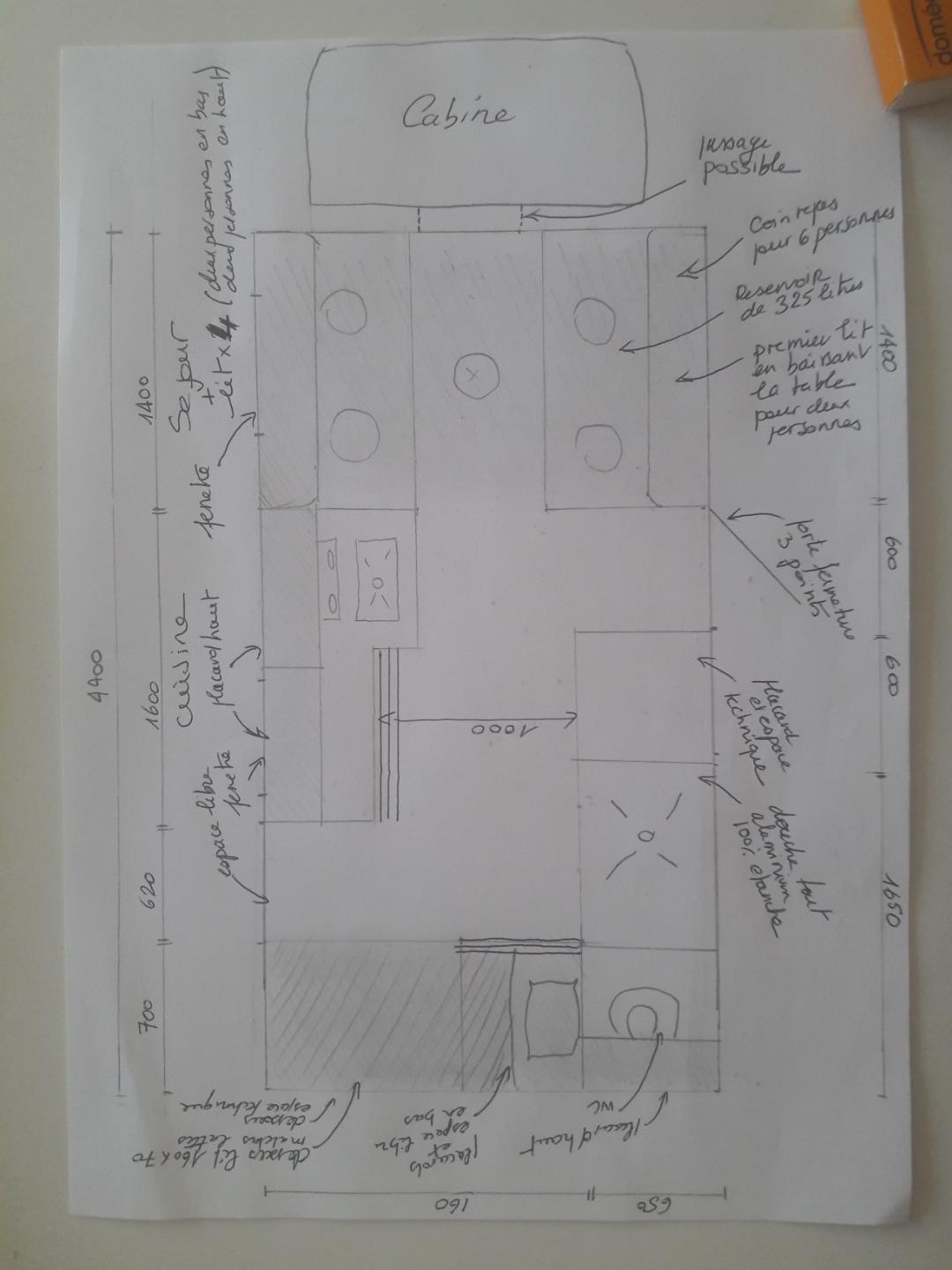

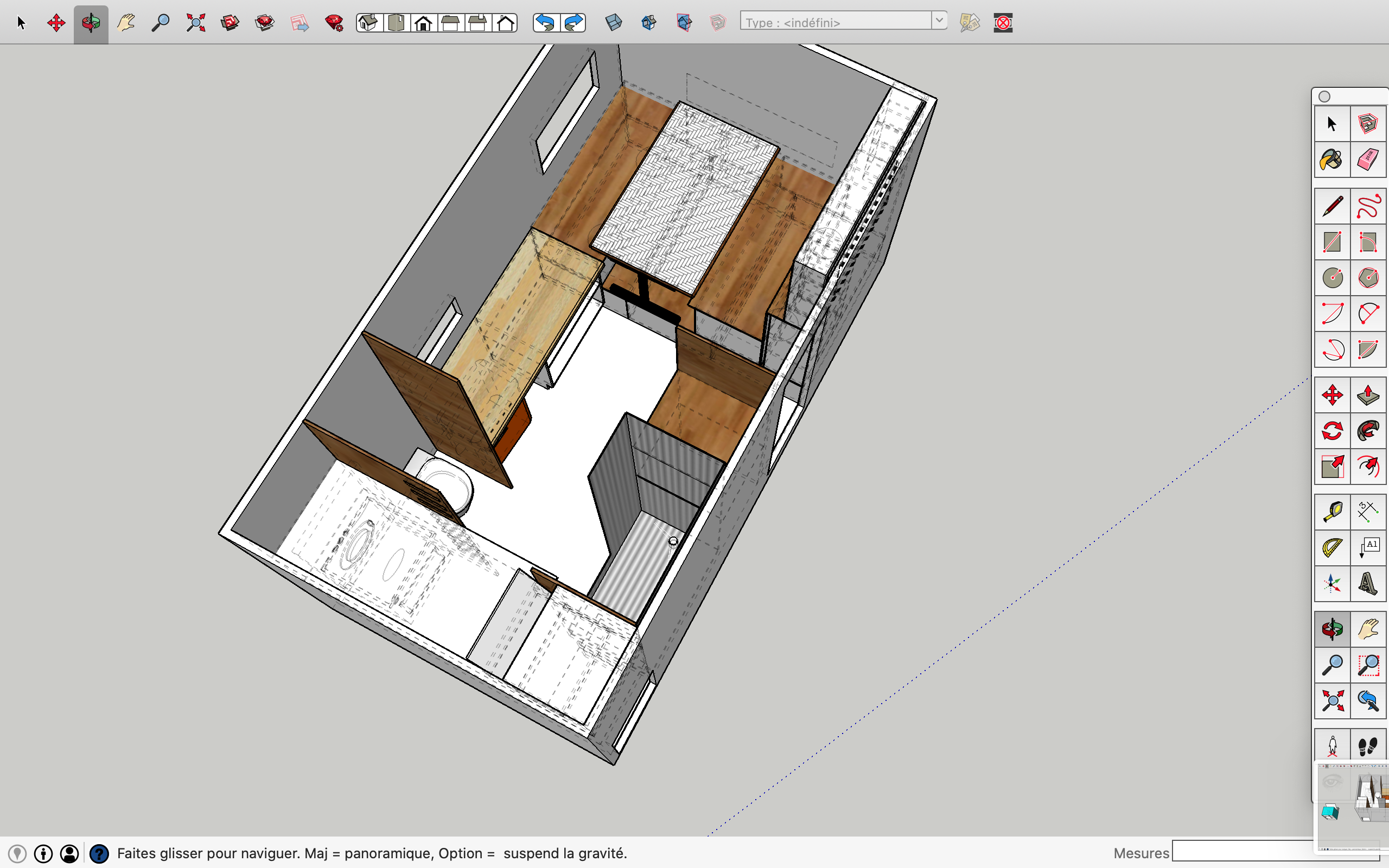

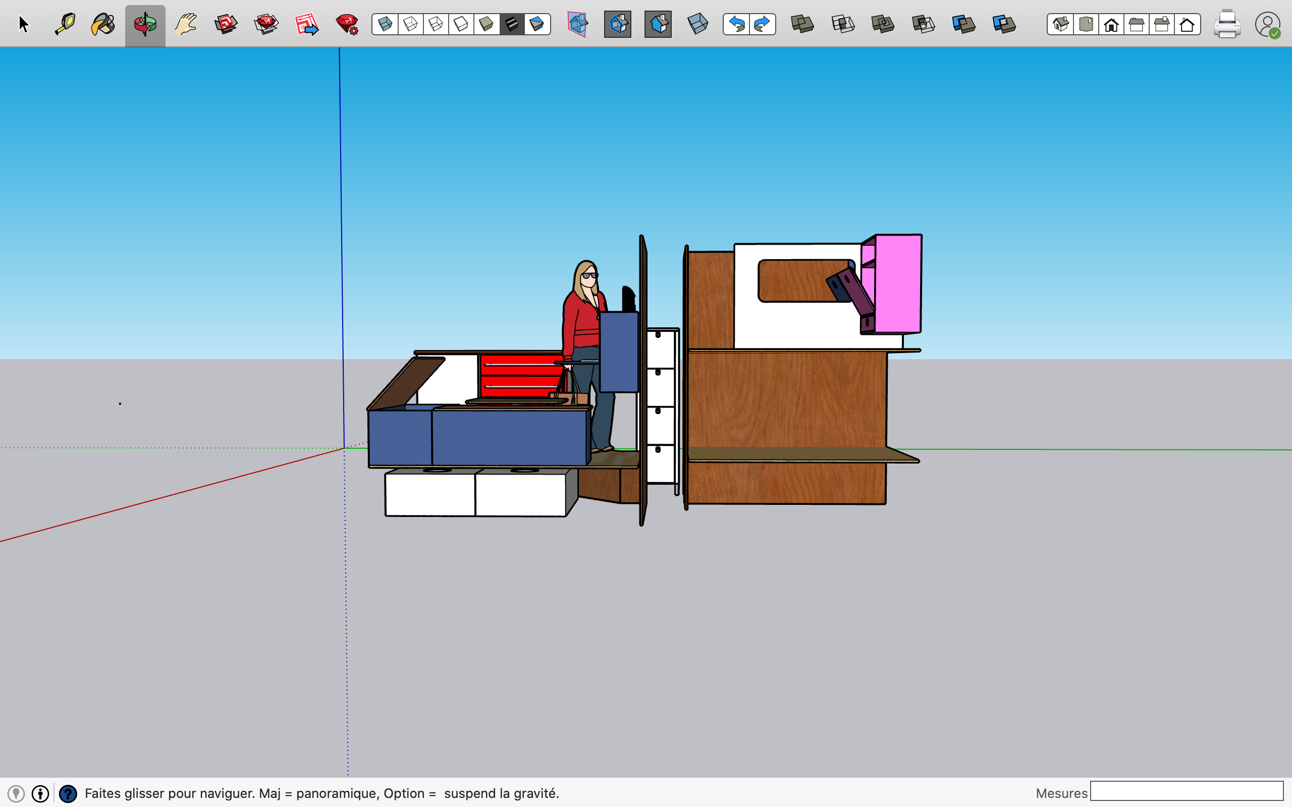

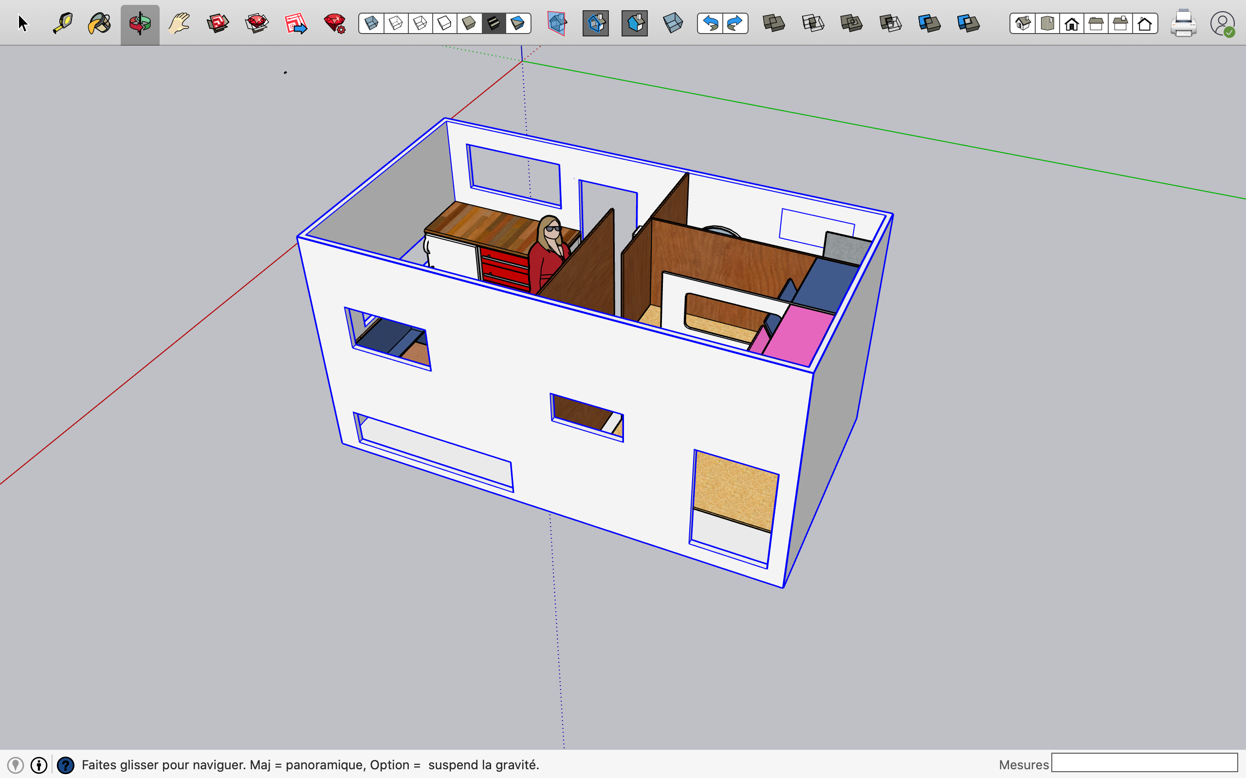

Tu as entièrement raison, mais ce qui est difficile, c'est de continuer une chose que tu n'as pas commencer.

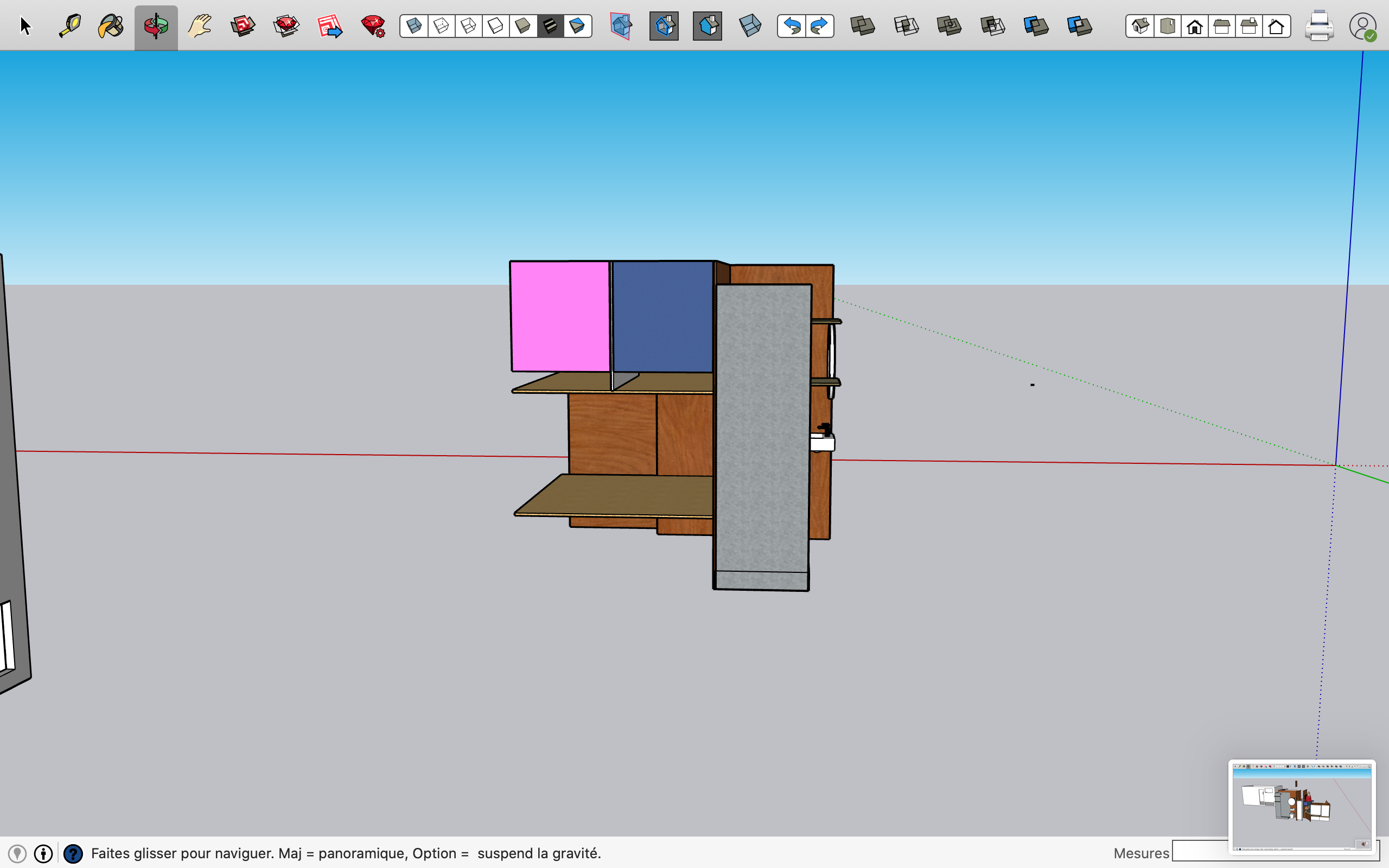

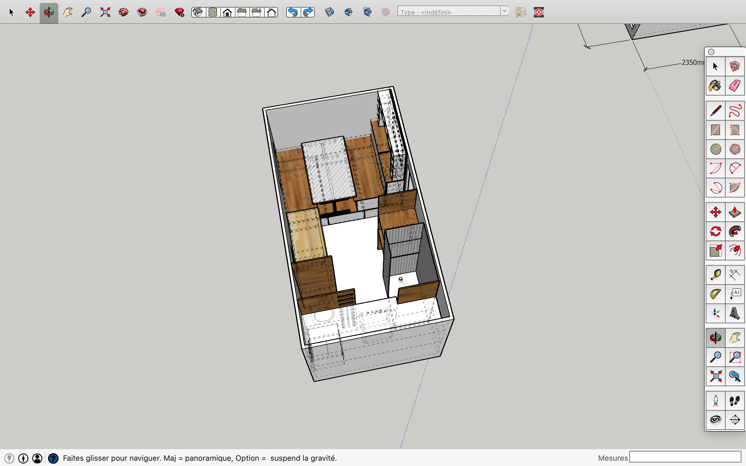

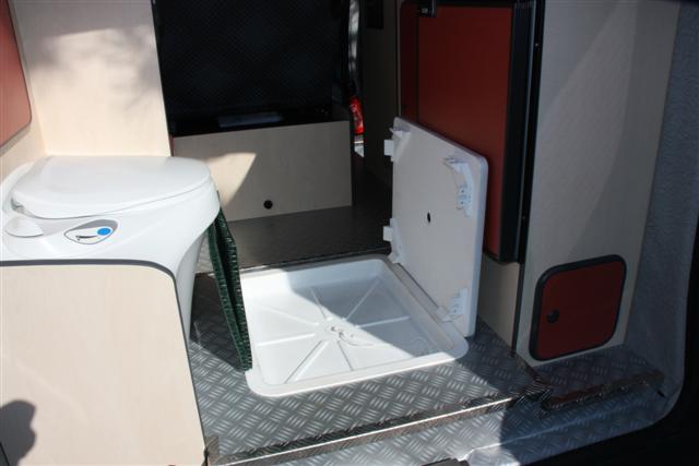

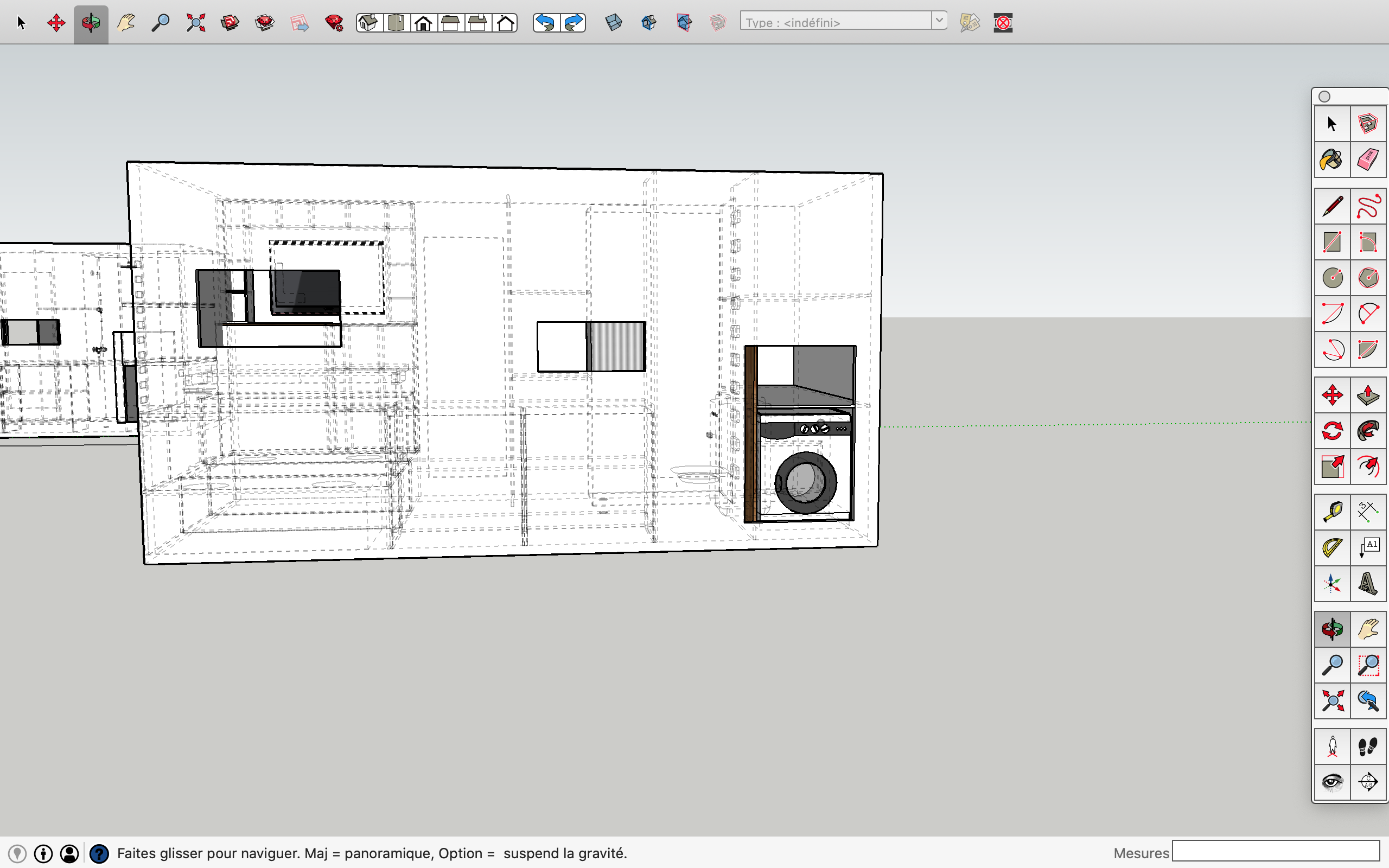

Je n'avais pas penser à bouger les toilettes. Du coup ça me dégage l'espace pour les petits et c'est top Super idée seb.

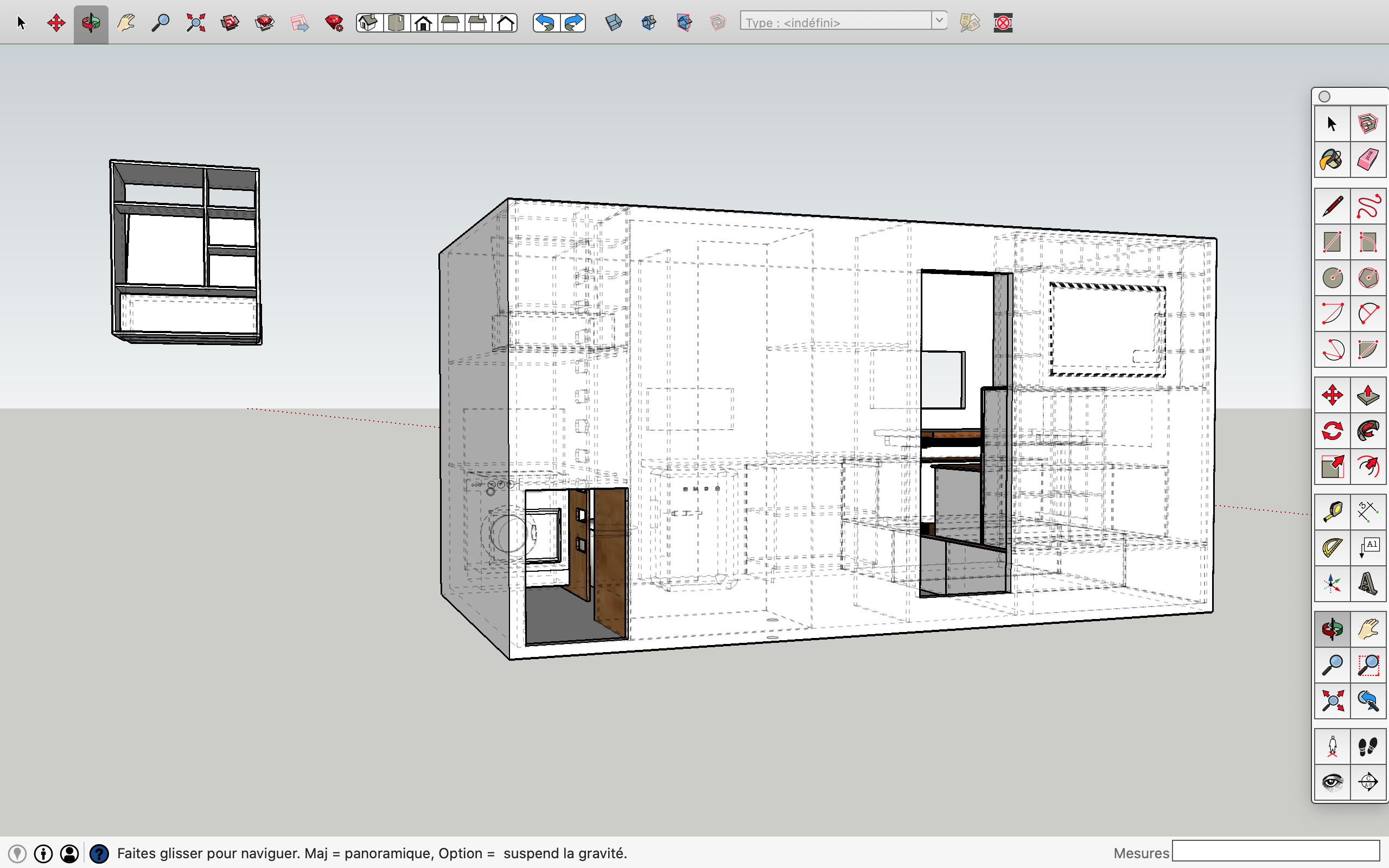

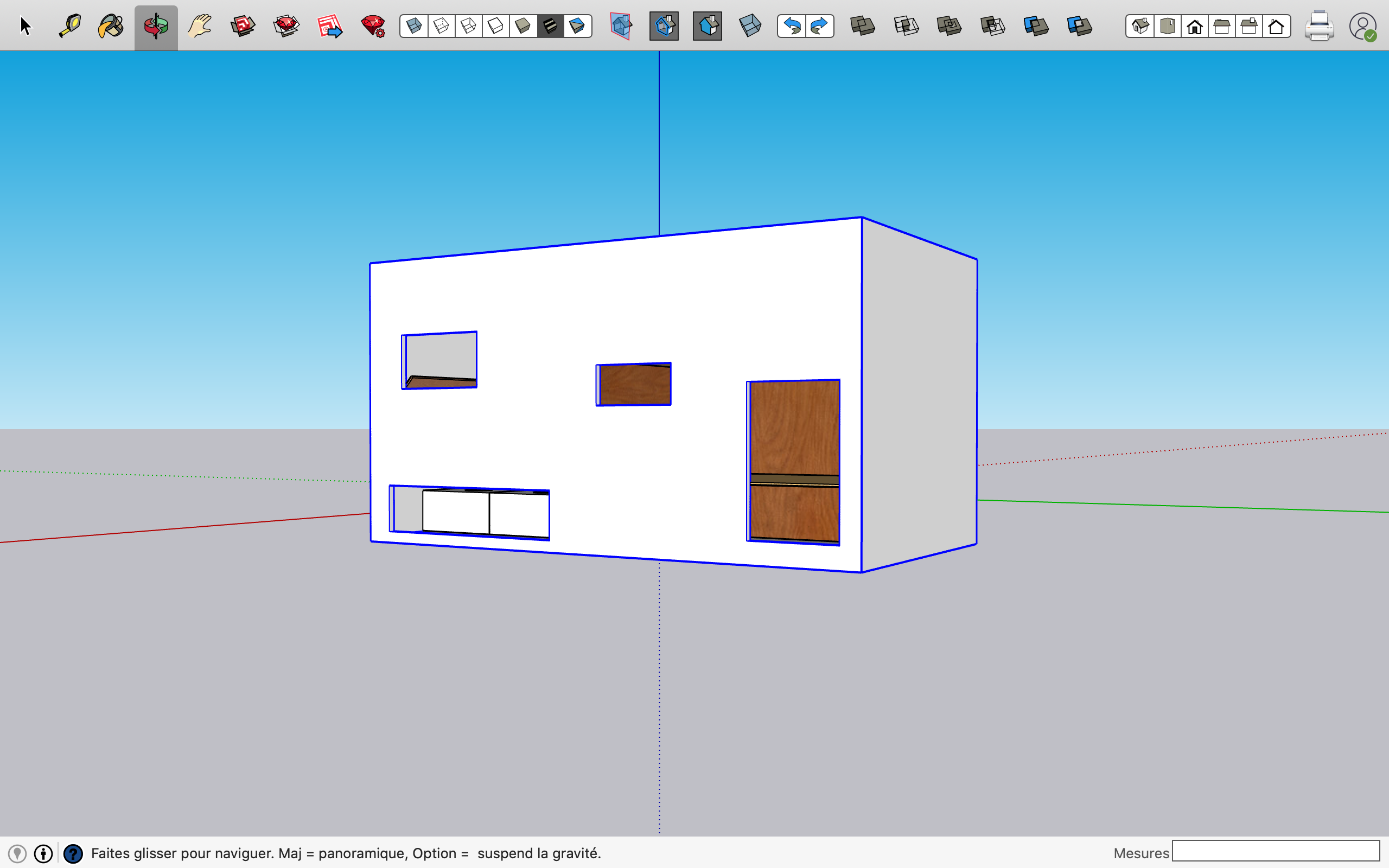

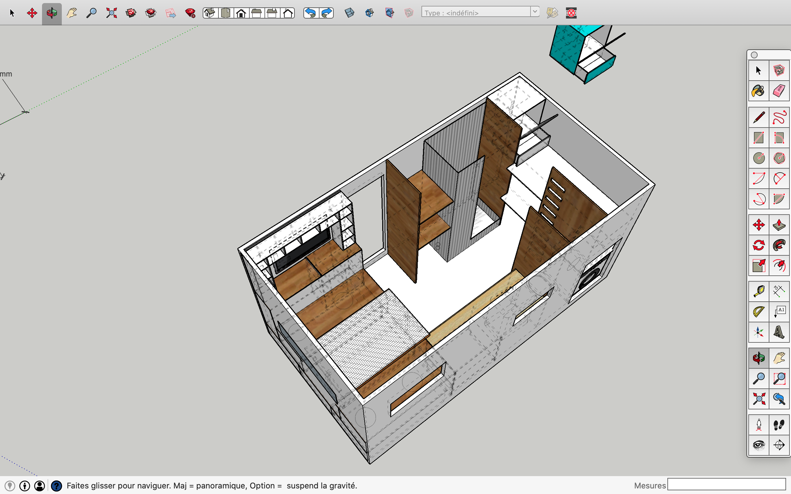

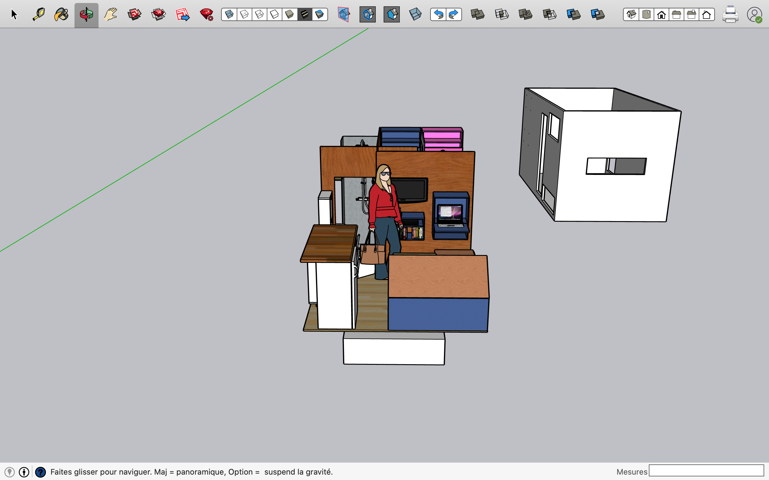

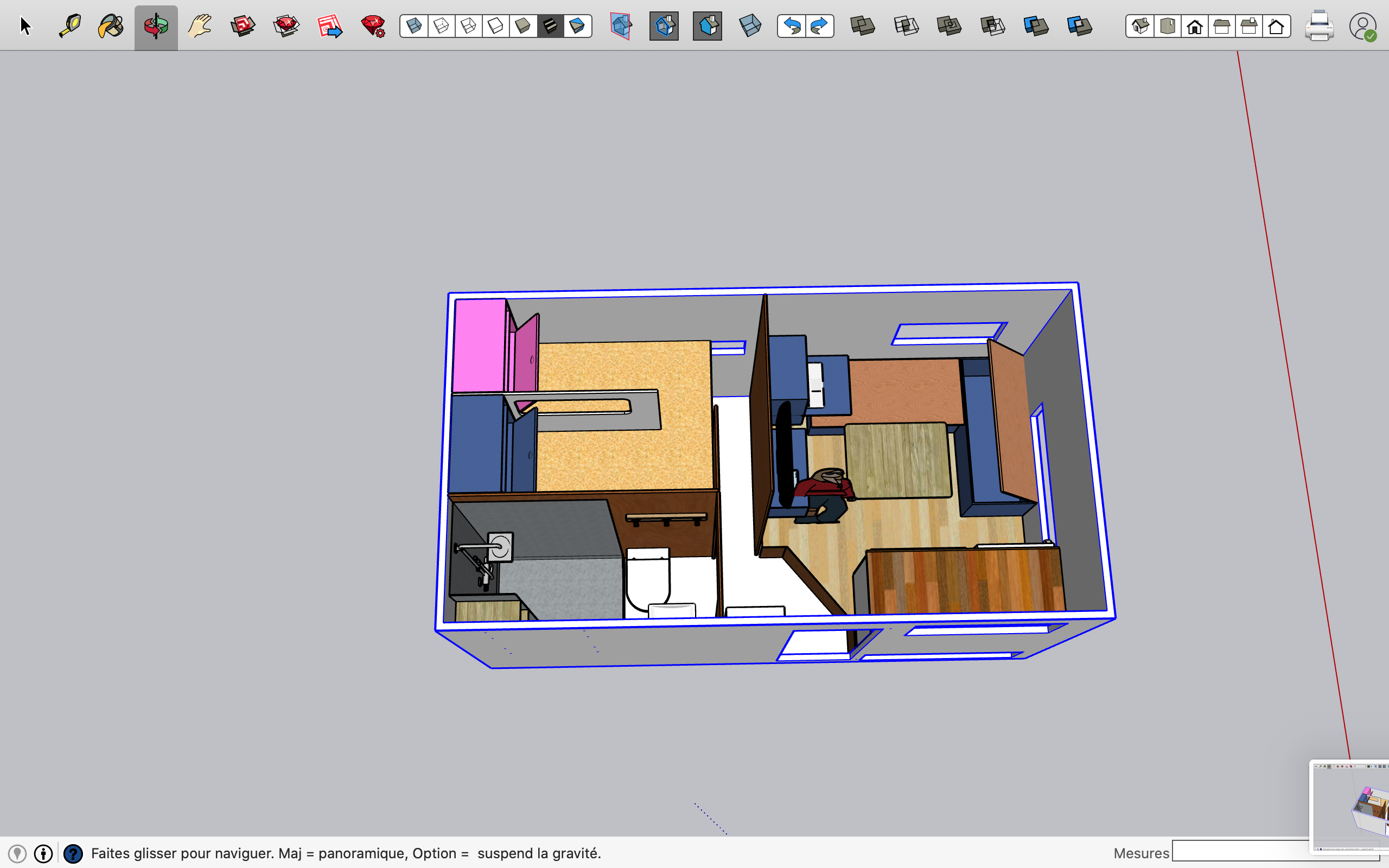

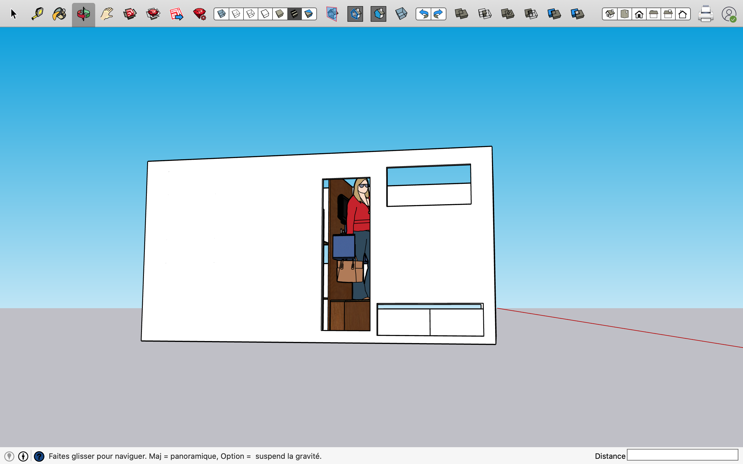

Alors j'ai refait les schémas, le meuble en turquoise, c'est juste les meubles dont tu parles, que je mettrais au pied des lits des petits.
Merci pour ton retour, on va voir avec ma femme ce qu'on fait.
[glow=redpar contre un préfiltre à l'aspiration serait intéressant pour l'aspiration dans un cours d'eau ou autre, ne serait ce que pour ne pas avoir de sable et algues qui viennent polluer tes reversoirs][/glow]
J'en ai un qui est prévu, mais je ne l'avais pas dessiner sur le schéma de l'eau.

fonction de ce qui est modifiable ou pas tu peux aussi déplacer le bac à douche devant la porte d'entrée, avec un caillebotis pour quand tu ne l'utilises pas, certains mettent aussi le WC sur glissière qui rentre sous le placard à coté de la douche, ainsi il sort dans la douche pour l'usage, ce qui te laisserait pas mal de place, et pourquoi pas mettre deux lits superposés de 140 derrière plutôt que deux lits de 70, les enfants dorment ensemble, et les parents aussi, ainsi tu as des lits permanents, et je t'assure que ça change la vie, surtout si tu envisages de vivre à bord, un(e) peut bosser dans le carré pendant que l'autre est encore au lit, ou tout simplement ça fait une place de repli pour s'isoler en plus, ce qui est toujours un plus pour vivre à plusieurs dans un petit espace quand il fait moche dehors. ça laisse le carré pour faire un couchage en plus pour des gens de passages
Le lit des enfants peut être cloisonné assez facilement temps qu'ils font moins de 140, mais par contre une bonne hauteur permet de tenir assis et de faire un espace de jeu, pour les parents c'est moins important

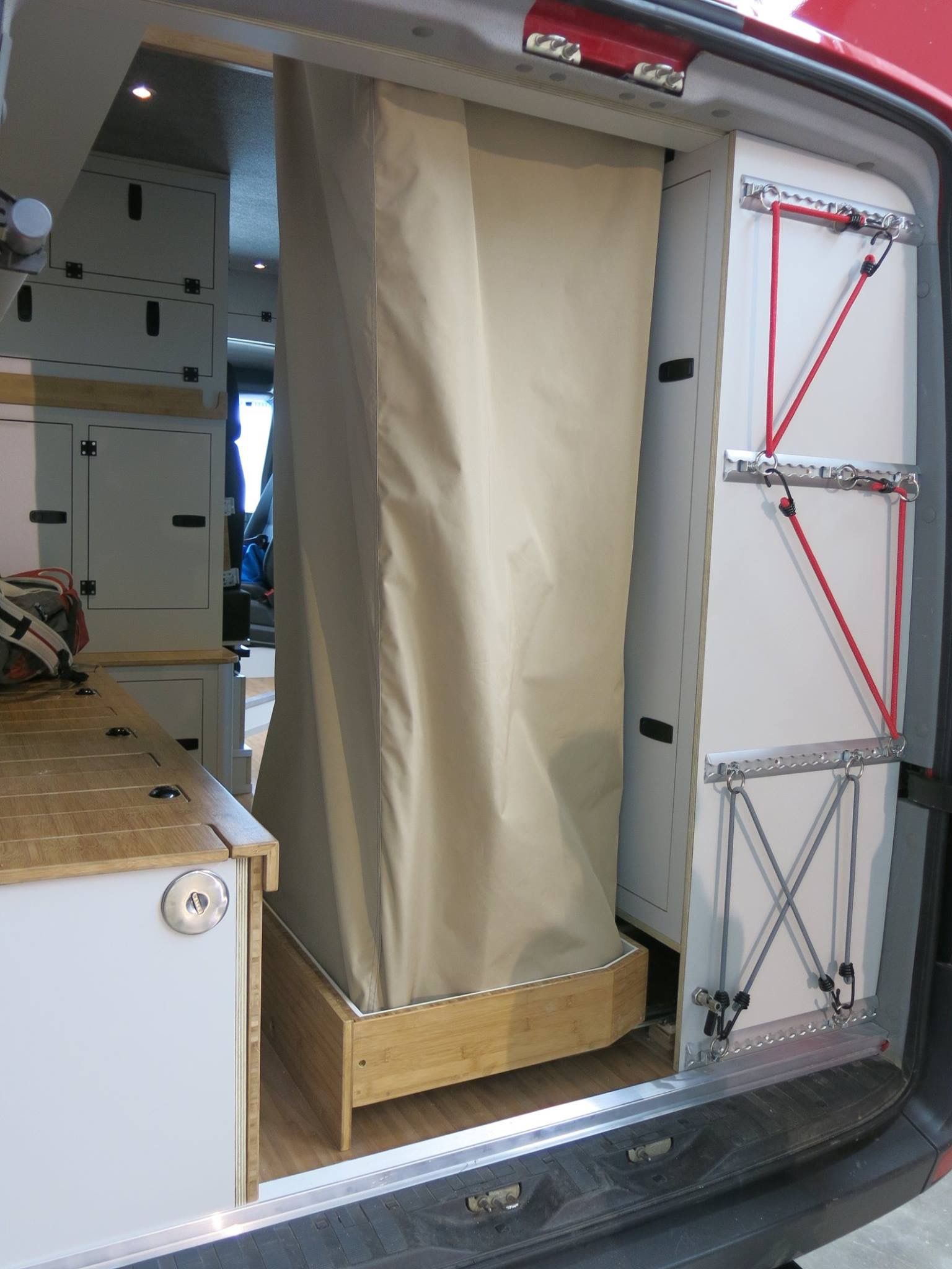

Message par Niconahla »

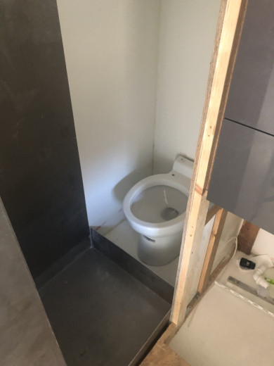

Quelques petite idée gain de place pour la douche ;)

Message par Lion's74 »
Et merci pour vos réponses qui m'ont bien aider. Désolé d'avoir été un peu long, mais j'ai bien fait mes devoirs :drinkingcheers: :drinkingcheers:
Donc après avoir passer une semaine à faire au moins une dizaine de cellule, j'ai finis par arriver sur model qui plait bien à toute la famille (merci Sebidon).
Fab, ton idée de slide-out me plait bien pour le carré... A voir, car au début , on avait penser au toit relevable (avec suite parentale, amame, jacuzzi, ptdr...) mais faut très très bien penser la chose, sinon c'est un nid en em...de orch orch. Mais là, en slide-out pourquoi pas. A voir pour plus tard car j'ai un peu envie d'en profiter là, donc je ne veux pas me lancer dans un truc trop fou, car c'est bien beau de commencer, mais faut surtout finir :mrgreen: :mrgreen: :mrgreen: .

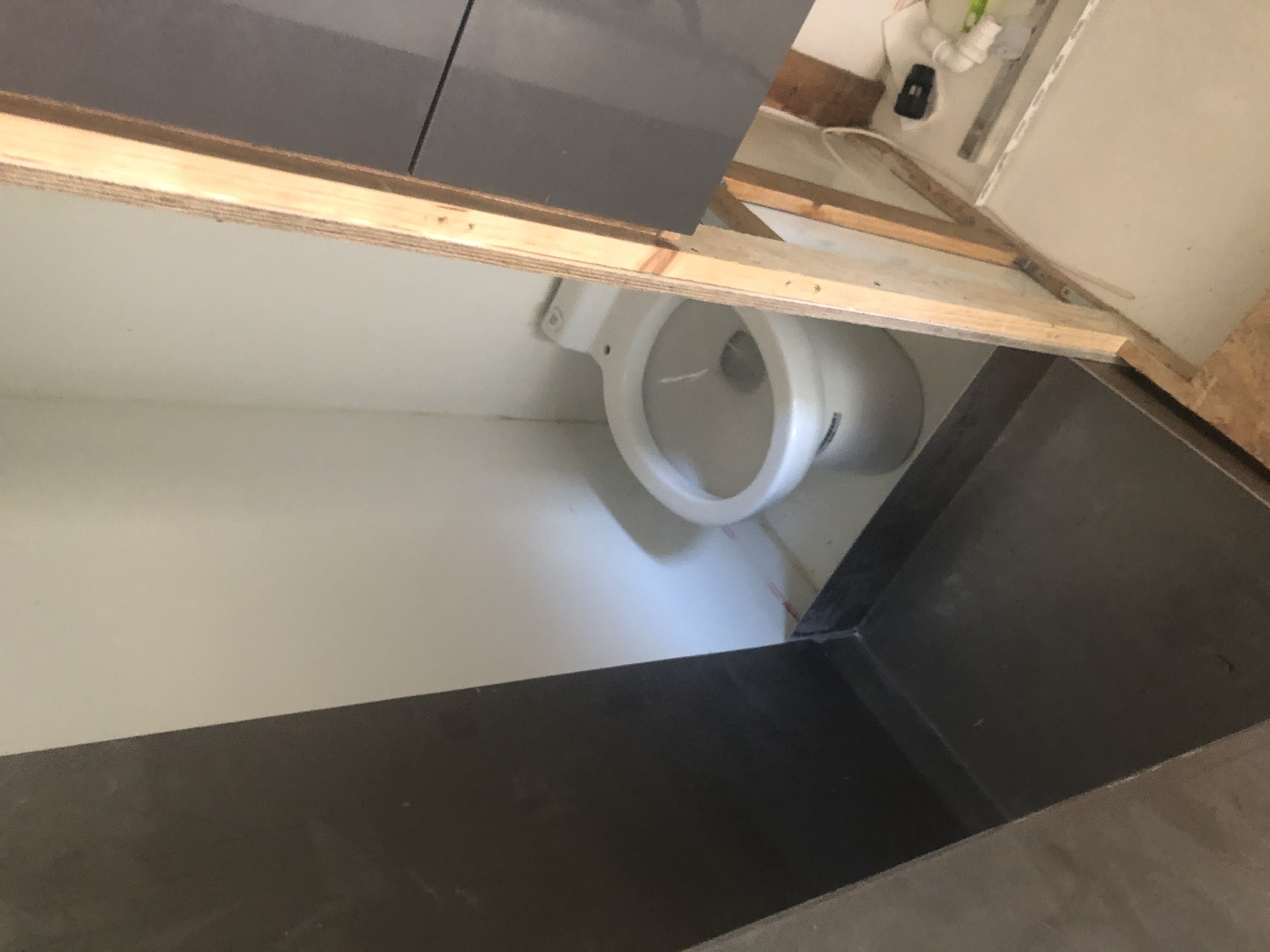

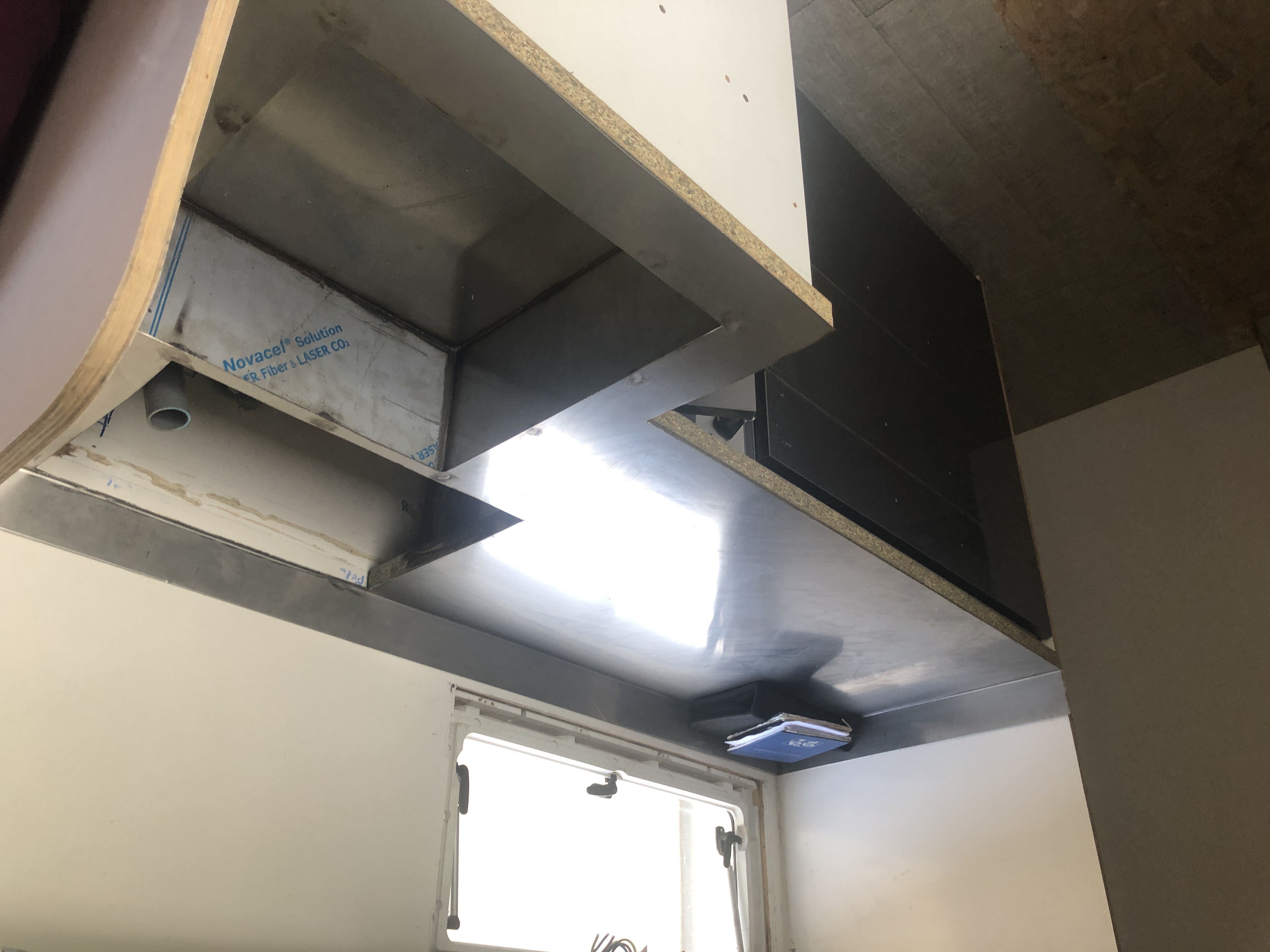

Merci Nico pour tes photos de douche, mais du coup comme j'avait un peu de place, j'ai fait un SDB.
Par contre gros "bémol", sous réserve de pouvoir décoller la douche.... :102: :102: Elle est en 2 parties, avec un bac de douche en alu qui fait 1050x650x120 (PxLxH) et pour les parois, c'est une tôle alu plier en U qui vient dans le bac jusqu'à 2m de haut environ. Donc niveau fuit avec ça rien a craindre, par contre elle est collée avec du SIKA fouet fouet yoda yoda . Je vais essayer de la décoller en chauffant la tôle et en essayant de passer une grande lame et sans la d'enfoncer. Je vais voir ce que je peux faire et vous tiens au jus.
Donc, en ce qui concerne la cellule, j'ai finis par arriver à caler 2 couchage de 140x1800, un coffre de 50cm de Haut et de même surface, sous le premier lit, un SDB douche + WC. La difficulté étant aussi, d'essayer d'optimiser les anciennes ouvertures de la cellule. Ce qui n'a pas été si facile...
A l'avant, faut planché de 46cm de haut. Pourquoi, parce que la cellule fait en côte intérieur 2260, ce qui fait très haut je trouve, ça me fait perdre de la hauteur. A l'intérieur de celui-ci mes 2 réservoirs d'eau, (qui seront au centre de la cellule) et ma partie technique eau+électricité repartie à gauche et a droite des réservoirs. Sur ce faut plancher, un carré+ cuisine avec possiblement une transformation en couchage.
Je vais essayer d'optimiser encore l'espace, ex les wc sur glissière qui rentre dans le coffre sous le lit, pour gagner encore un d'espace, + 2/3 bricoles, mais cela devrait ressembler à ça.
Vu d"ensemble
Un petit visuel sans la cellule, pour mieux voir l'aménagement
Il faut maintenant que je pofine la gestion de l'espace
Vu coté gauche; A gauche carré, à droite les deux couchages avec en haut petit et en bas parents.
Vu AR du camion, à droite SDB et gauche, coin couchage, avec zone de rangement sur le lit.
Ici les 2 espèces techniques, d'un coté la partie eau (vannes, pompes, etc) et l'autre la partie électrique.
Voilà, comme vous pouvez le voir, ça a complètement changer par rapport au premier schéma.... Mais tout ça sera possible si j'arrive à décoller la douche orch orch .
Je vais dessiner mes plans d'eau et elc pour être sur qu'il n'y aura pas de boulette avec l'aménagement et si tout va bien, les débits et commande du bois puis on attaque :mrgreen: :mrgreen: :mrgreen:
Voilà, dites moi un peu ce que vous en pensez, moi vais continuer a faire des coffres de rangement et autres.
Bonne semaine à tous,
Lionel

Ça à l'air top,
(j'aimerai bien savoir faire des plans de projet comme ça bravo !)

C"est cool ça avance :thumbup:
Tu as prévu quoi comme chauffage?

Merci Scalouk,
Pour les plans, tous le monde peut le faire, mais faut passé du temps. Moi j'ai hésiter à m'y remettre, ben je ne pourrais plus m'en passer... Tu gagnes un temps infini et de l'argent ,car tu connais tous tes débits, qualité etc..
Niconahla merci aussi , j'ai hâte de boire ma bière dedans, enfin tout aménager :mrgreen: :mrgreen: :mrgreen:
pour le chauffage, j'ai pris un webasto, un dual top evo 8, il fait chauffe eau "quasi" instantané avec une réserve de 11l et surtout parce si je branche le Man au secteur en camping par example, il a un chauffage électrique de 2000w incorporé, ce qui économise le carburant.

Salut Scalouk,
J'utilise SketchUp pro, qui est payant, mais tu as la version gratuite, il faut télécharger la version 2015 ou 2016.
Pour la prise en main, tu as des pléthores de tutoriels sur youtube, mais tu verra il n'est pas difficile à utiliser. Dès que tu arrive à faire des cercles, des carré, des volumes, créer des composants ou des groupes et c'est partie.
Moi ça fait un petit moment que je l'utilise et je m'en sert vraiment pour tout, soit pour dessiner faire des plans, soit ça te permet d'avoir un visuel pour voir le rendu.
Et puis par example pour la cellule, une fois que j'aurais finis l'aménagement, je vais un plan pour l'eau, un plan pour l'électricité, et tu superpose le tout.
Ça permet de voir s'il y a des erreurs, de voir les volumes pour incorporer la centrale Victron, de voir si l'emplacement du chauffage est suffisant etc etc...
Plus tu vas dessiner, plus tu serras précis et moins tu fera d'erreur. après ça n'empêchera pas d'en faire, mais tu limites vraiment la casse. Et le coût n'en parlons pas... Là par example, la cellule, pour l'eau,pour le PER, je sais le nombre de mètre linéaire dont j'ai besoin, le nombre de coude, le prix aussi, car sur chaque pièce que tu dessine tu y incorporer le prix...
Voila Scalouk, si tu as besoin d'un coup de main n'hésites pas, je t'aiderais volontiers.

Super projet, ton nouvel agencement soulève pas mal de questions quant au notre qui est également en pleine conception... Intéressant !!!
Concernant cette douche, tu veux pas avant tout essayer de la décoller? Avant de passer encore des heures a faire des plans qui tomberont peut-être a l'eau je veux dire 😉
Merci pour le partage et plaisir pour la suite!

Bonjour Bonobo,
Et merci pour ton message. Je reconnais que le choix de l'aménagement est quand même un sacré casse tête. J'ai commencer par faire faire une liste de doléances par toute la famille, pour voir les attentes de tous. J'ai essayé de tout mixer pour que tous le monde soit content.
Mais dans mon cas, il y a bcp de paramètres qui entrent en jeux. Le premier et non des moindre, reprendre un aménagement que tu n'as pas commencer...
Avec des fenêtres posés, porte d'entrée, porte de coffre, qui sont déjà là et qui t'empêche de modifier quoi que ce soit.
Et puis quand tu trouve un aménagement qui te convient, voir si ça peut se fondre avec ci qui est déjà existant (surtout au niveau des trous).
Mais c'est surtout Sebidon qui m'a mis la puce à l'oreille avec les lits fixes. Et c'est vrai que plus j'y ai réfléchis et plus ça parait évident.
Et le dernier point qui me gêne, c'est ma hauteur de caisse que je trouve bcp trop haute. Trop d'espace est perdu en hauteur, donc j'essais de tout monter.
Je vous mettrais qq photos, car je ne suis pas trop loin de la fin en ce qui concerne l'aménagement.
Hier je suis retourner au camion, pour reprendre qq mesure et le faire tourner. Je pense attaquer d'ici 2 à 3 semaine. Le temps de finir quelques détails et de commander ce qu'il me manque.
Ce week-end, je descend mes enfants sur Marseille, ils vont chez leurs grands-parents pour les vacances. Et dimanche, direction Avignon car j'y ai trouver une remorque, et je vais au dessus de Saint-Flour pour récupérer des pneus en 14,5/20 pour le camion.
Pour décoller la douche, je pense avoir trouver une solution. J'ai commander du très petit câble (acier), quasi le même ø que les câble de freins de vélo. Je vais le couper en morceau de 1,50m et mettre 2 poignets en bout, pour en faire, comme un fil a couper.
Je vais chauffer la tôle avec un décapeur thermique, ce qui chauffera aussi la colle et devrais la ramollir. Et je vais essayer de couper avec "mon fil a couper le beurre" en le passant entre la douche et la cloison. Cela devrait le fair. Par contre pas trop le choix de l'enlever, car elle est vraiment au mauvais endroit et me gêne dans quasi toute les configurations. Je vous dirais si ça marche...
Voilà, je vous donnerais des news au plus vite

Je vois que tu as potassé la solution. Pas certain que la chaleur n’influe sur le mastic-colle mais le câble me semble une bonne idée!
J’ai bien suivi les contraintes supplémentaires que tu as avec l’existant... comme si le petit espace ne suffisait pas!!!
Pour nous, les lits fixes sont une évidence incontournable, notamment car nous projetons de voyager à long terme.
Impatient de voir la suite!
