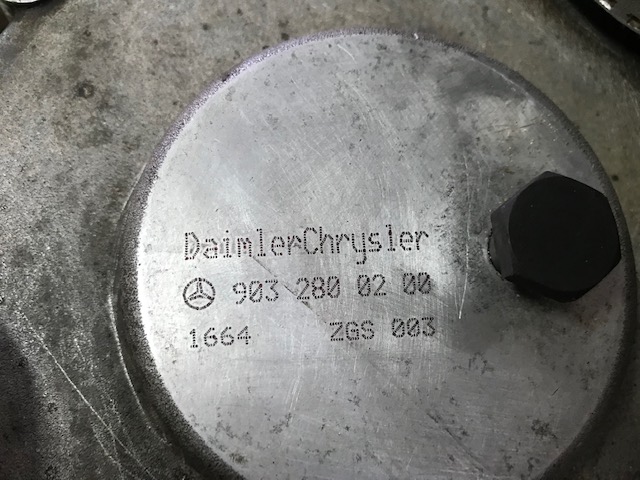

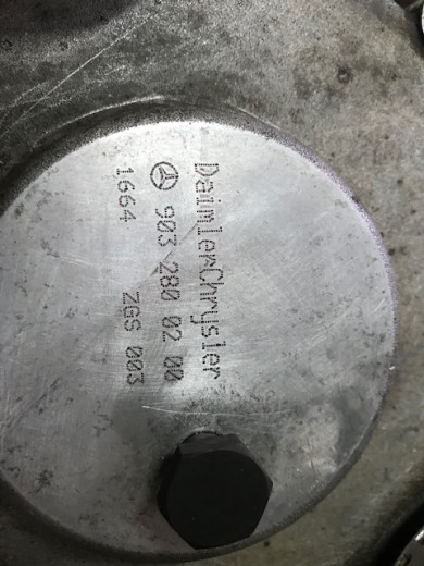

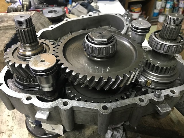

à Pas-a-pas : j'ai à la maison une ZG 3 et une ZG 1 , je l'ai ai toute les deux entièrement démonté et je te garantis qu'il n'y a pas de différentiel là dedans ! Donc pas de blocage de différentiel . Tu peux le voir ci dessous dans les photos sur une boite avec réduction ( ZGS 003 ) ,
Pour ta tulipe , attention , il s'agit d'un serrage contrôlé . Le serrage de l'écrou central agit sur le roulement qui est juste derrière ; je crois que tu n'as pas la bonne méthode .
Tu dis aussi : """ Sur sol meuble en 4x4 (pont ar non craboté) " , je suppose que tu veux dire que le différentiel arrière n'est pas bloqué ... ?
Bye .

pepere63 a écrit : 20 janv. 2020 19:31 j'ai à la maison une ZG 3 et une ZG 1 , je l'ai ai toute les deux entièrement démonté et je te garantis qu'il n'y a pas de différentiel là dedans ! Donc pas de blocage de différentiel
Oui, tout à fait, ce qu'on appelle bloquage diff central est le fait de lier, dans la BT, le diff ar au diff av. Son nom est mal choisi... Il n'y a pas non plus de bloquage dans le diff du pont av...
Merci pour les photos :thumbup:
Je vois que je n'ai pas assez frotté la plaque... :mrgreen:
