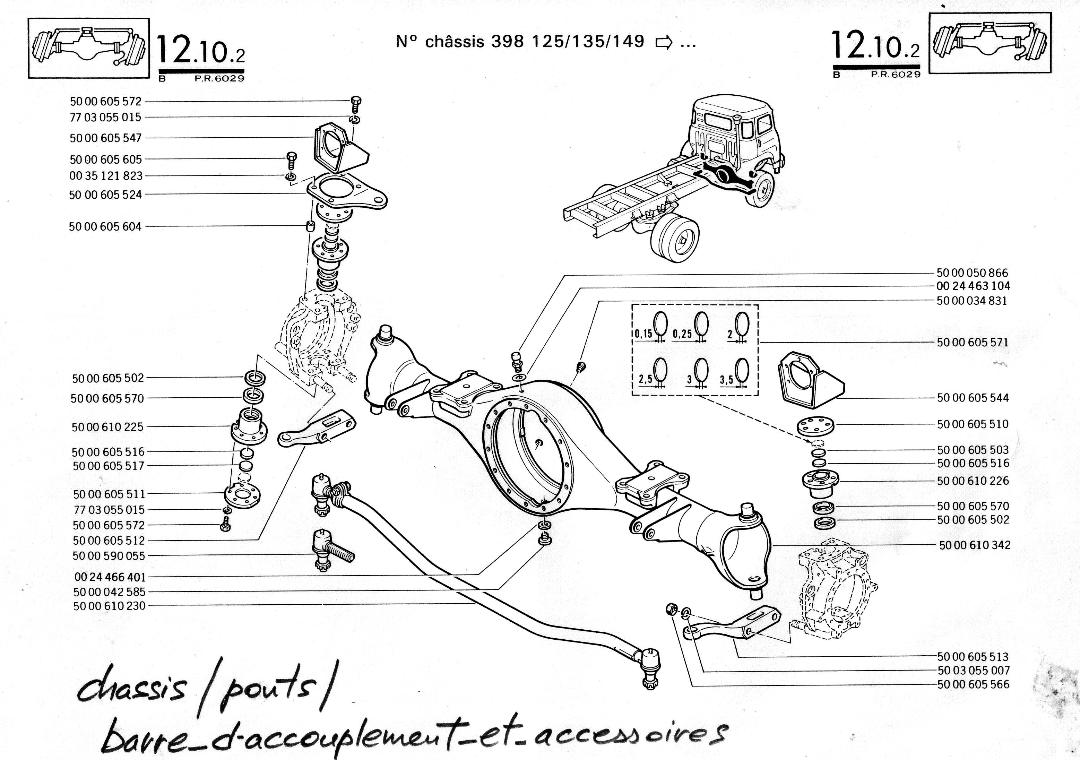

J'ai du jeu dans mes pivots ! je recherche une personne qui à déjà fait l'entretien pour m'expliquer comment ça se passe!

Les bagues sont graphitées, en cas de jeu latéral il faut les changer.
En cas de jeu vertical il faut changer la plaquette graphite ref 50 00 605 571 et éventuellement
refaire le calage. Si tu démontes bien repérer les cales pour les remettre à leur place...
Un remplacement de la partie graphitée de la bague peut amener à la faire réaléser...
Par contre faut que les pivots soient en bon état, faisant partie du pont...
Voilà quelques sites à visiter:
http://baguesautolubrifiantes.fr/
https://www.coussinets-graphites-indust ... es-sob.php
https://tracteur-market.fr/pièce-agrico ... ie-te-te20
C'est le résultat de nos recherches datant de l'époque où j'ai fait réparer un de mes pivots.
Perso j'avais la pièce de côté, en bon état, coup de bol...
édit: ça vaut certainement le coup de faire faire un devis par un pro, un garage spécialisé dans les engins TP ou agricoles...

Merci pour ton retour ,je vais suivre ton conseil et me rapprocher d'un PRO! :) :x :roll: :oops: :)
