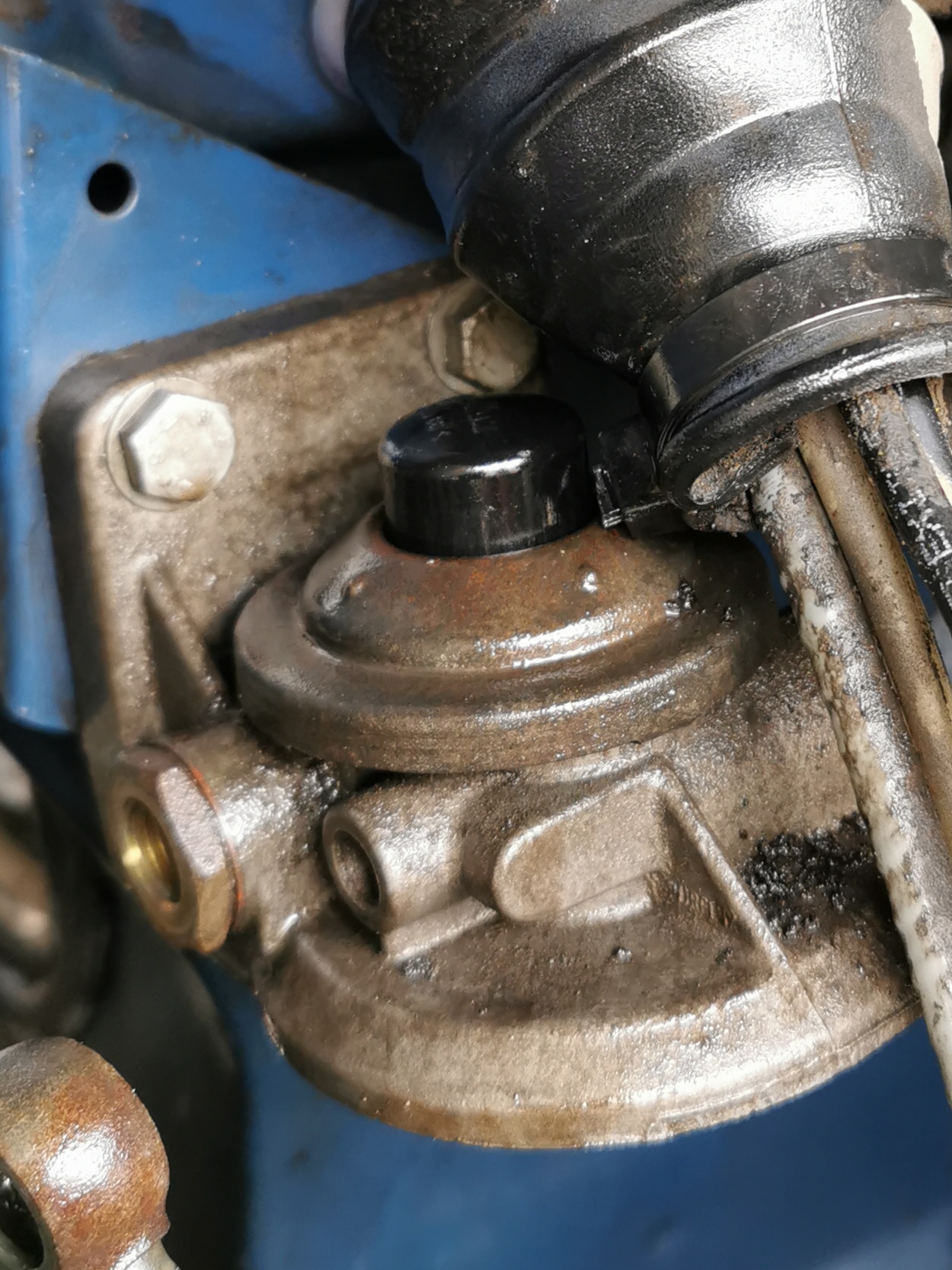

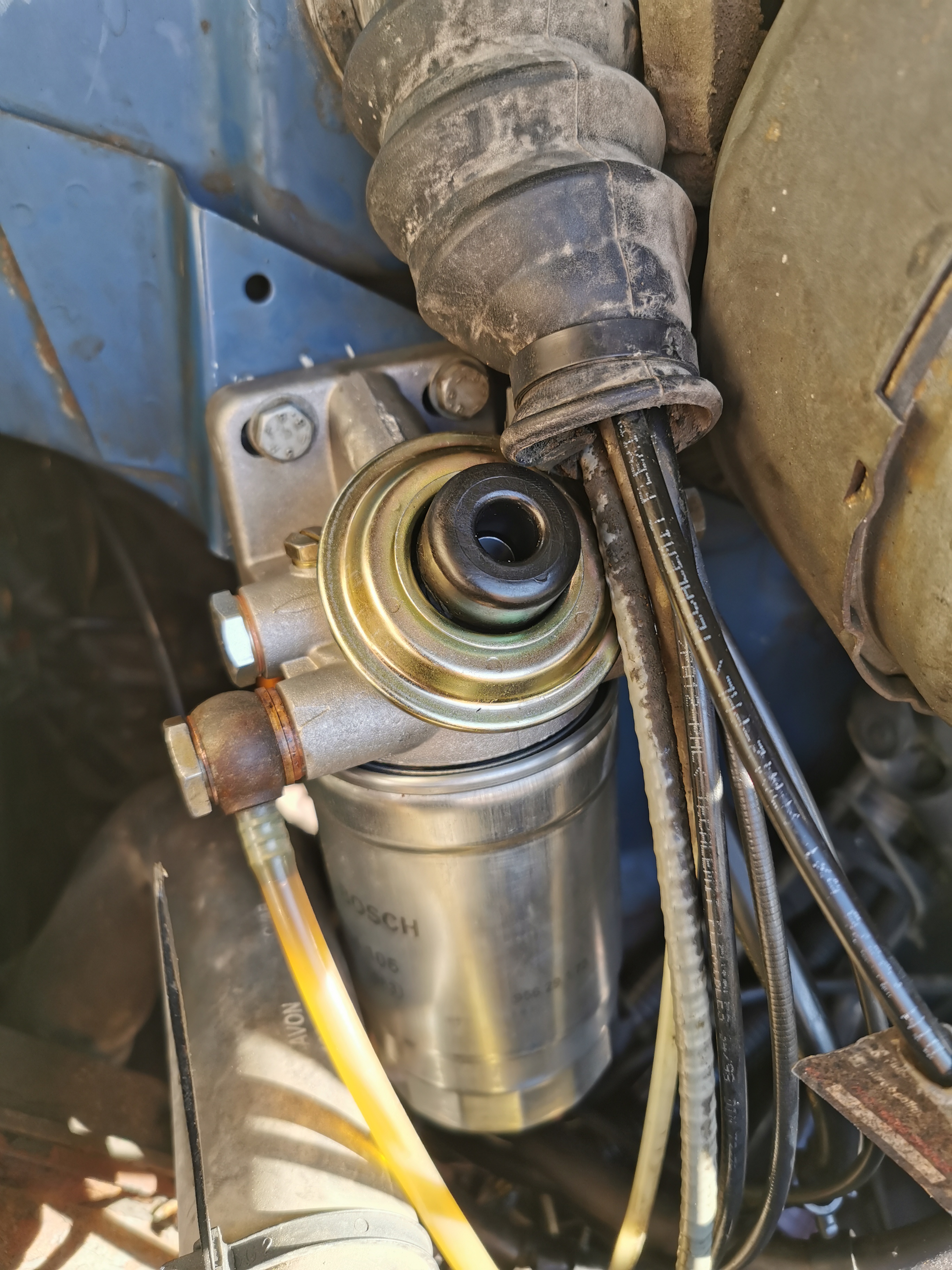

Après avoir tester le circuit gazole ça serait au niveau de la pompe du filtre à gazole que ça se passe...
Là j'en suis à essayer de trouver l'équivalent !
Mais dans une petite ville isolée comme Khasab, ça n'est pas gagné !
Quelqu'un aurait-il ça en stock ?
Ou la possibilité de trouver facilement...

Re: B110 en rade à Oman !
Message par JoAg »
Céandphi a écrit : 07 janv. 2020 09:08 Après avoir tester le circuit gazole ça serait au niveau de la pompe du filtre à gazole que ça se passe...
Voilà ce que j'ai monté sur le mien récemment, et tout fonctionne au poil!!!
Voici le modèle que j'ai pri:
https://www.one-piecesauto.com/maintena ... tente.aspx
https://www.ebay.fr/itm/Support-Filtre- ... 2858308439
Pour ma part, je l'ai payé 35€ dans le revendeur du coin (même référence 99941).
Avantage ou non de ce modèle, je pense qu'on peut venir y brancher directement un autre réservoir avec un système de vanne (il y à deux entrée).
En filtre voila ce que j'ai pris:
https://shop.donaldson.com/store/fr-fr/ ... 0491/20413
16€ chez mon revendeur
Courage !!!
