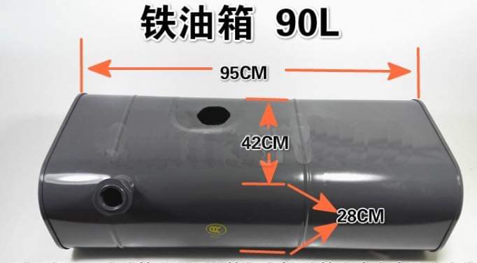

Bonjour à tous et bonne année 2020 🙂,

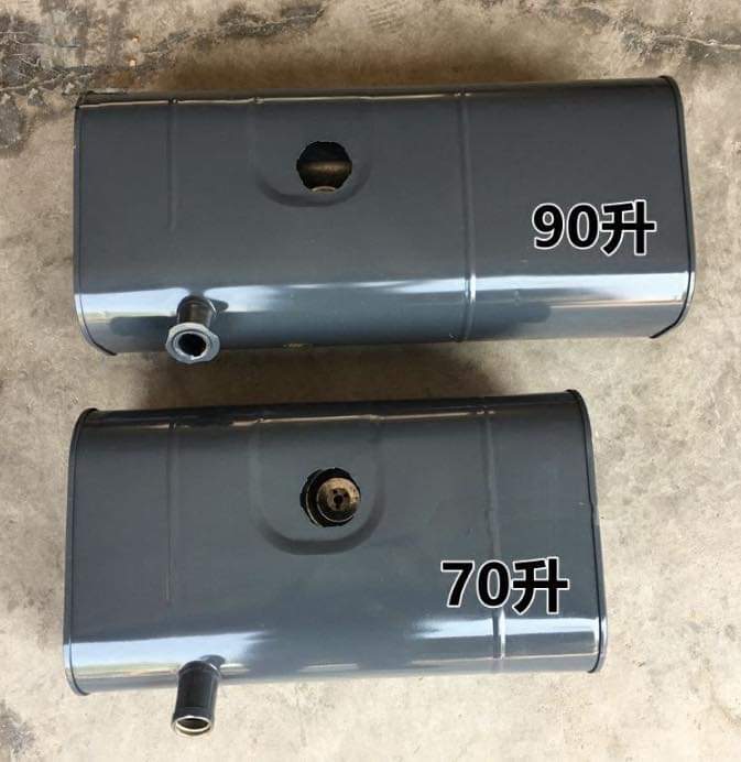

Que pensez-vous de ce modèle de réservoir 90L pour remplacer le réservoir d'origine?
Cela vous semble-t-il adaptable sans problème (de longueur notamment) ?
Merci pour vos avis 🙂

Si c'est sur un iveco 4x4 c'est pas sur que cela passe a cause des supports de barre de torsions.Je m'en vais vérifier sur le mien..
Sinon a quel prix sont t'ils..

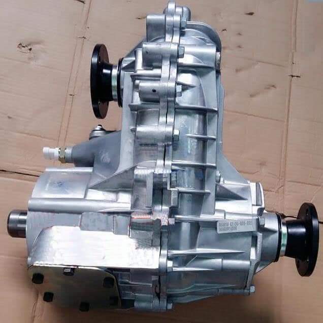

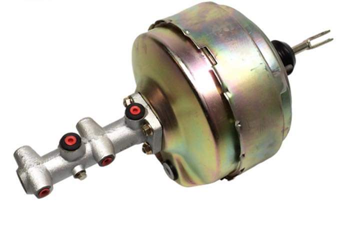

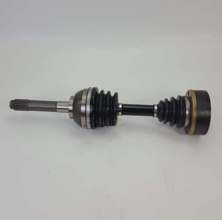

Depuis la Chine il semble que l'on puisse obtenir quasiment toutes les pièces pour les ziv 35.10 et 40.10 4x4. Comme les cardans, moteurs, disques de freins, ponts, mastervacs etc.
Seulement je n'ai pas encore commandé, donc je ne peux rien garantir.

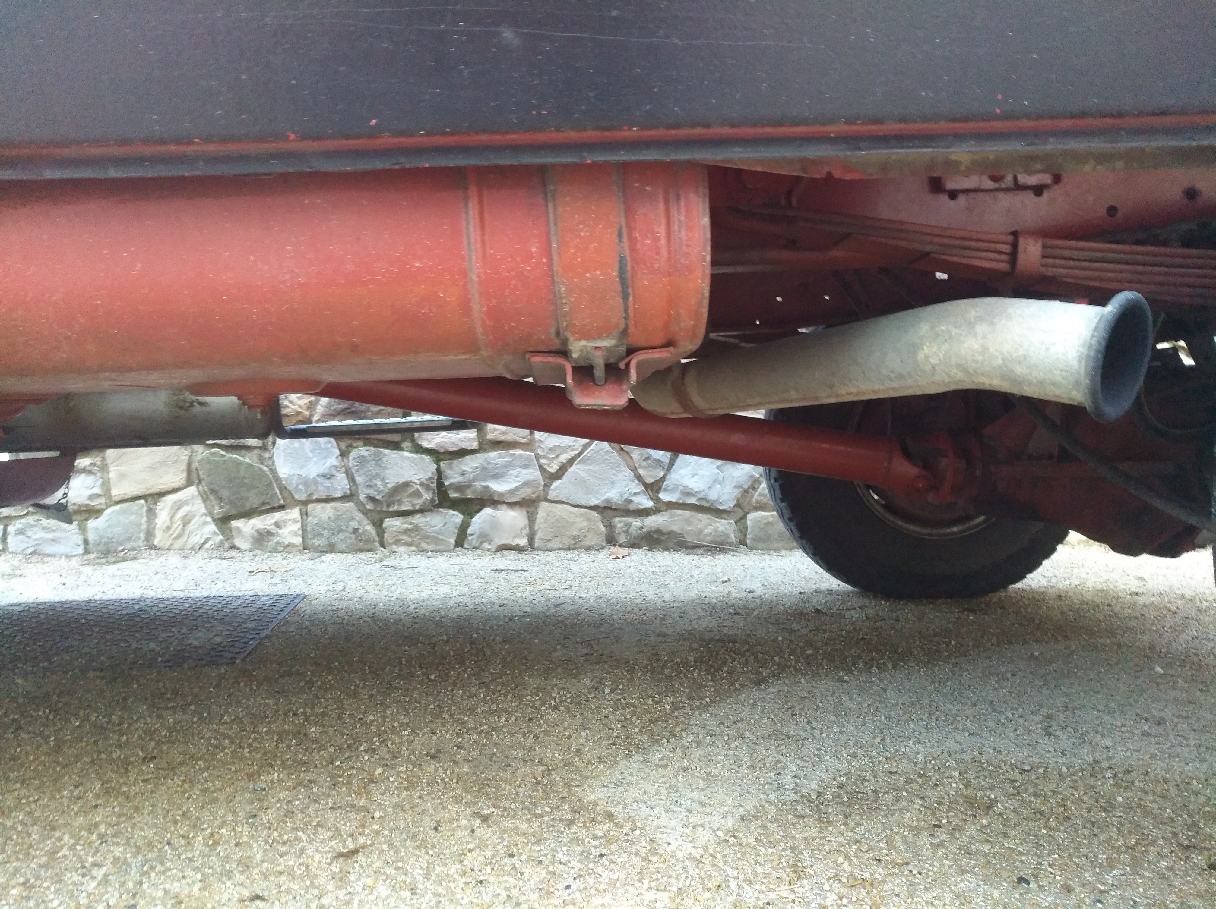

Finalement, avec l'engin sous les yeux, l'espace laissé par la sortie d'échappement ne semble pas permettre de remplacer le 70l par un 90l.
Tschüss 🙂

Hello,
Un échappement ça se modifie relativement facilement.. t’arrete pas à ça...

T'inquiète pas, c'est un Iveco = chantier permanent 😅. Le dernier tube de l'échappement, t'en as pour 2h à tout péter pour le modifier ( en plus, t'as de la place vu la photo ). Sinon, tu fais comme les générations d'après, un coude sous le camion en direction du sol ( mais faut des joints de porte arrière étanche 😉 ).

je vois que ce sujet est resté en plan... pour les lecteurs éventuels, sur un châssis court du moins on ne peut pas monter un reservoir plus long que l'original de mémoire, certains ont cité les supports de barre de torsion, je ne me souviens plus si ça fait parti des éléments bloquant mais il y a des chances, comme les supports de lame arriere, l'échappement c'est une broutille a coté.
il n'éxiste a ma connaissance pas beaucoup d'autre possibilité que le sur mesure pour augmenter la taille du reservoir.
c'est plus "facile" par contre sur le châssis long , il existe une version alu de plus grande capacité qui passe mais bon courage pour tomber dessus ou préparez vous a sortir le tiroir caisse en neuf (plus de 1000 euros dans mes souvenirs)

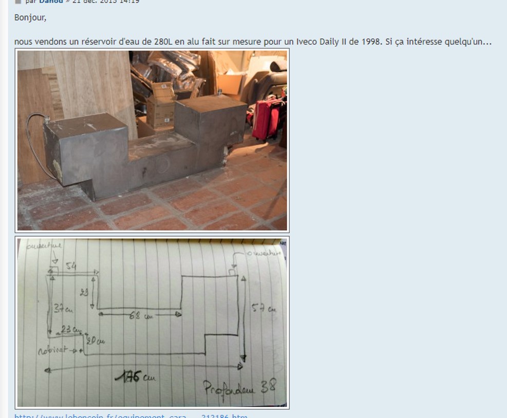

Messages : 20987
reservoir sur mesure
tandis que je fais du menage dans les annonces obsoletes
et alors que je venais de m'assurer aupres du vendeur que cette annonce de reservoir n'était bien plus d'actualité.
je venais de la virer puis, j'ai heureusement pu faire un retour juste pour faire une copie d'ecran,
j'avoue être intrigué ou on peut bien trouver la place sous l'iveco de loger un engin pareil mais puisqu'il y a un plan je me suis dit que ce serait dommage que cette info se perde a tout jamais.
faites en ce que vous voulez ...de cette info :lol:
