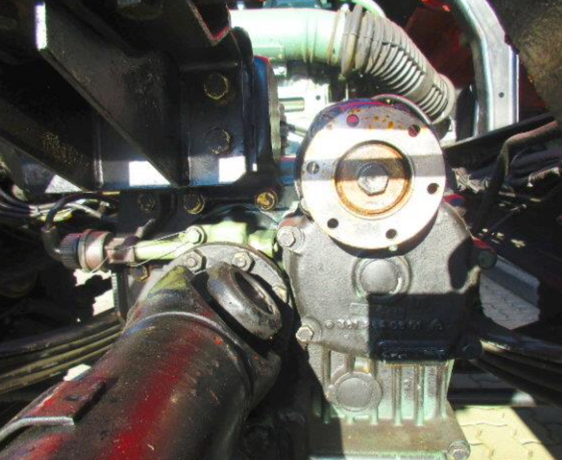

Néanmoins, je vous adresse ici ma question: dans mes recherches de porteur, je suis pour l’instant intéressé par un 4x2 avec blocage de différentiel et une prise de force.
Celle-ci est située sur la boîte de transfert, (si je dis pas de c@nnerie) dans l'épaisseur du châssis, juste à l'arrière de la cabine et orientée vers l’arrière du camion. J’envisage de l’utiliser pour monter un treuil mais je crois qu’il est surtout important d’en avoir un à l’avant (?)

si s'est un 4x2 il n'y a pas de boite de transfert....
en général la prise de force est prise sur l'arbre secondaire de la boîte de vitesse, y a moyen de mettre un arbre de transmission entre la prise de force et le treuil (comme sur les toyota hdj80, un loooong cardan) mais il faudra tout un tas de paliers et de cardans....ça peut être chiant a monter
tu peut aussi mettre une pompe hydro a engrenage de grosse cylindrée et un moteur hydraulique semi rapide sur le treuil, même si s'est assez couteux, s'est peut être plus simple a installer...

Pour la place du treuil, selon l'importance du véhicule et sa difficulté à faire demi-tour sur piste (encombrement), si tu veux franchir à tout prix, c'est devant.
Si tu roules souvent seul et que tu veux te sortir d'un mauvais pas, c'est derrière.
Il existe des treuils en position milieu (dans le châssis) avec lequel on peut treuiller en simple devant ou en double derrière (et vice versa), ils sont essentiellement mécaniques sur PdF mais c'est rare...
Tu pourrais avoir 1 seul treuil électrique et le balader d'avant en arrière mais sachant qu'un treuil 7.5T pèse pas loins de 70/80kg, heuuu, faut de gros bras (et pas être seul).
L'idéal est d'avoir 1 treuil de chaque côté, c'est "riche" mais au moins tu t'adaptes à ta situation. L'électrique est parfait pour çà...

Tout à fait d’accord avec Pacha
Il me semble que sur le TRM 2000 il y a bien un treuil central sur la prise de force, et donc la possibilité par des poulies de moufflage de sortir le câble devant derrière ou sur le côté.
J’ai vu sur LBC plusieurs treuils sur prise de force, à prix très correct, en regardant les vieux Unimog.
