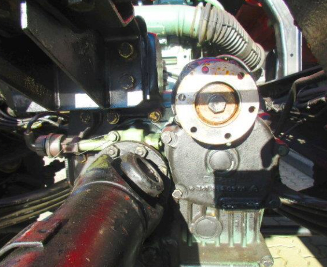

Néanmoins, je vous adresse ici ma question: dans mes recherches de porteur, je suis pour l’instant intéressé par un 4x2 avec blocage de différentiel et une prise de force.
Celle-ci est située sur la boîte de transfert, (si je dis pas de c@nnerie) dans l'épaisseur du châssis, juste à l'arrière de la cabine et orientée vers l’arrière du camion. J’envisage de l’utiliser pour monter un treuil mais je crois qu’il est surtout important d’en avoir un à l’avant (?)

si s'est un 4x2 il n'y a pas de boite de transfert....
en général la prise de force est prise sur l'arbre secondaire de la boîte de vitesse, y a moyen de mettre un arbre de transmission entre la prise de force et le treuil (comme sur les toyota hdj80, un loooong cardan) mais il faudra tout un tas de paliers et de cardans....ça peut être chiant a monter
tu peut aussi mettre une pompe hydro a engrenage de grosse cylindrée et un moteur hydraulique semi rapide sur le treuil, même si s'est assez couteux, s'est peut être plus simple a installer...

J’ai bien fait de parler tout bas...
Et d’oser dire une connerie, j’ai appris un truc en plus!
Je me renseigne sur ta proposition via l’hydraulique. Merci!
Sinon, un avis avant/arrière?
