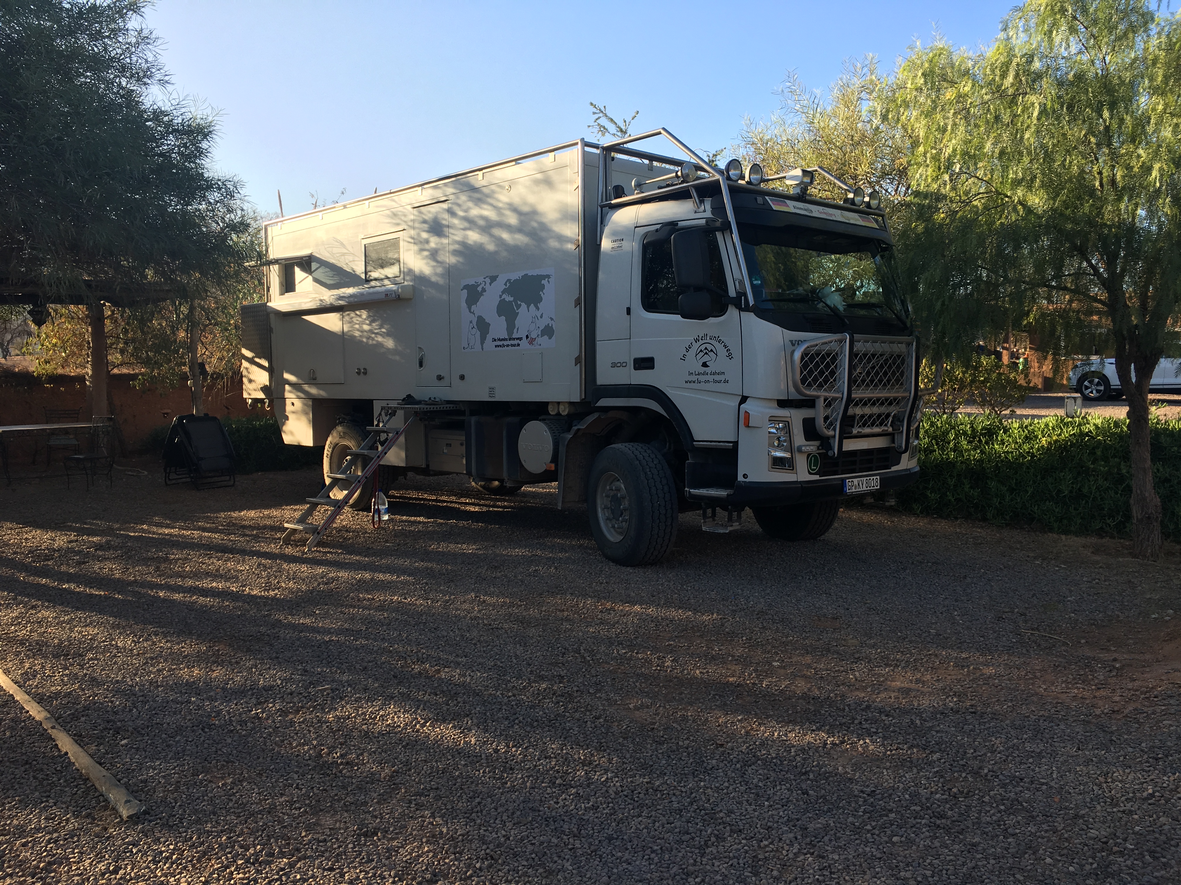

Oui je suis en 22,5 mais j'ai croisé pas mal de camion allemands , ils sont quasiment tous en 22,5
Voici un bel exemple .... avec une liaison châssis / Faux châssis simplissime ..... Silent blocs....
