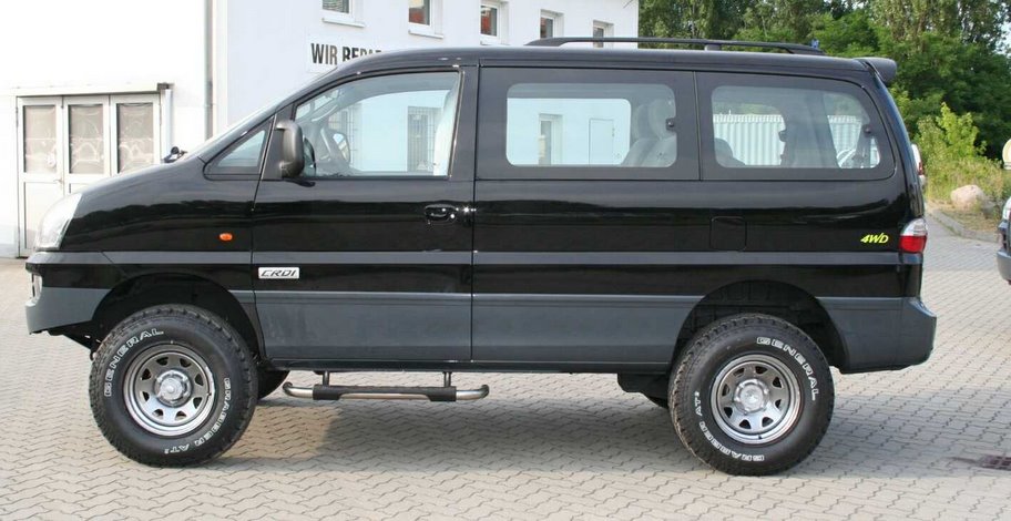

Re: hyundai satellite
Heu pour la porte, ben y a des petits malin qui ont fait un système à compas, afin d'écarter la porte de la carrosserie quand tu l'ouvre !!! et bien sur quand tu la ferme, elle reprends sa position initiale
heu je vais rechercher des photos, parce que moi aussi au départ j'ai eu la même réflexion que toi

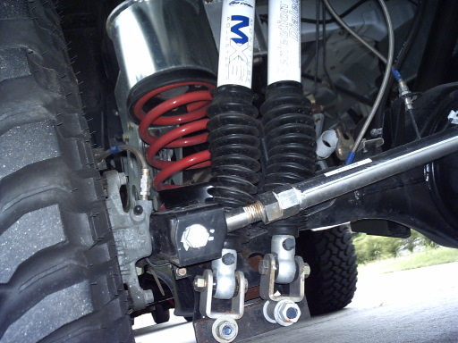

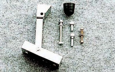

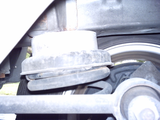

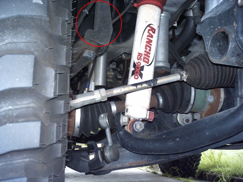

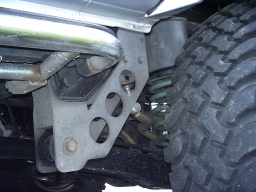

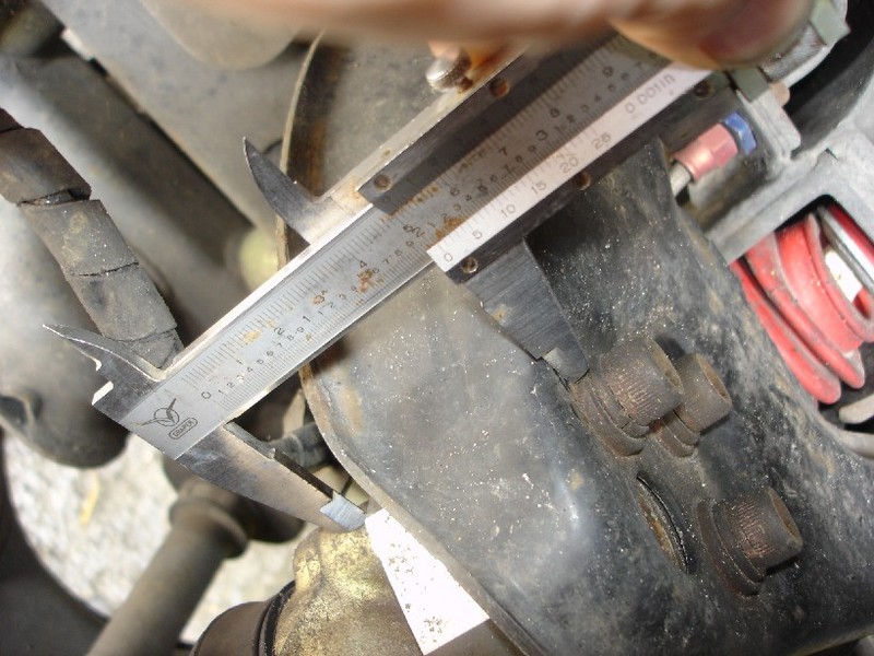

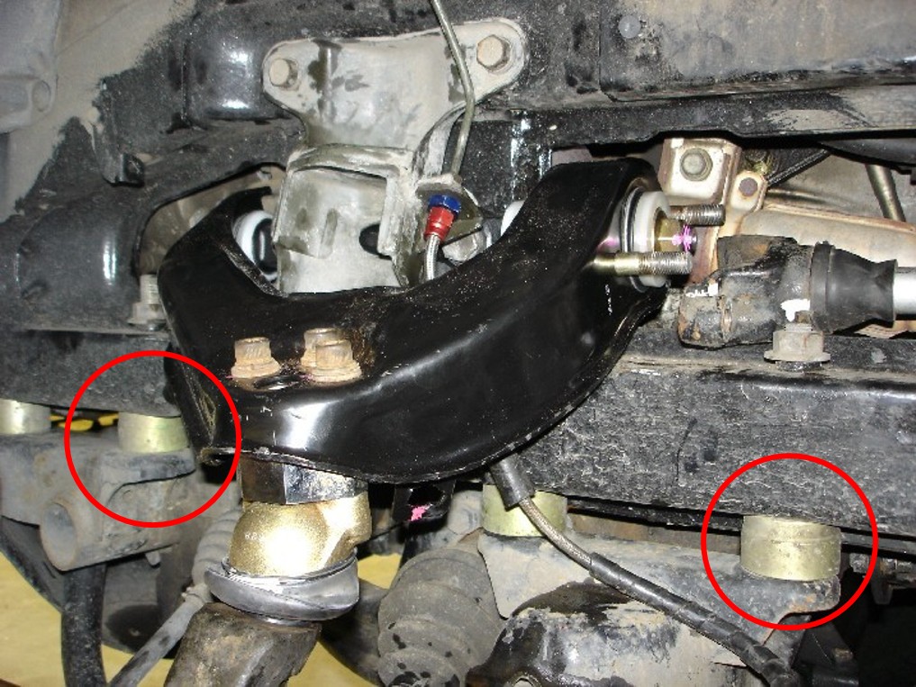

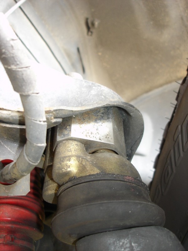

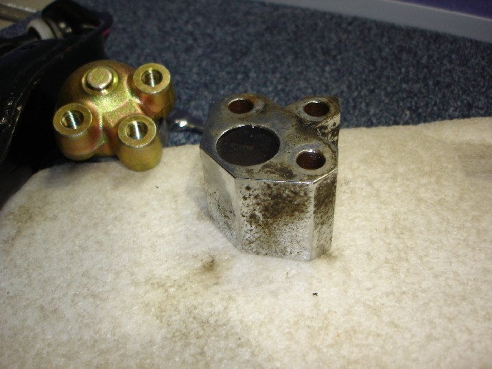

Pour jean Yves, j'ai retrouvé la pièce pour la porte
et deux trois p'chti trucs pour ta rehausse de triangle supérieure ( une idée pour toi !!!
), et bien sur quelques petites photos, histoire de na pas sous estimer ce véhicule.
cela serait dommage !!!

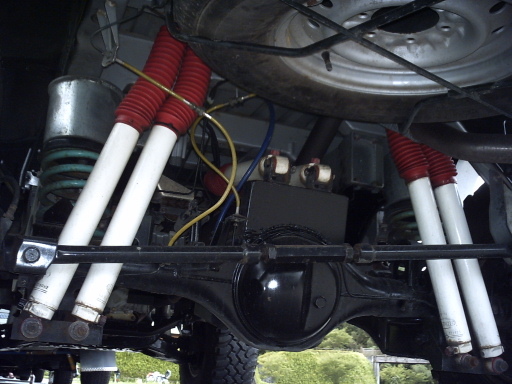

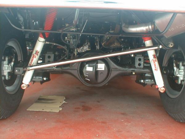

D'autres photos toujours pour ton projet !!!
Attention, ne pas oublier de descendre les triangles inférieure, afin de garder un carrossage correct !!!!!
By..........Dan

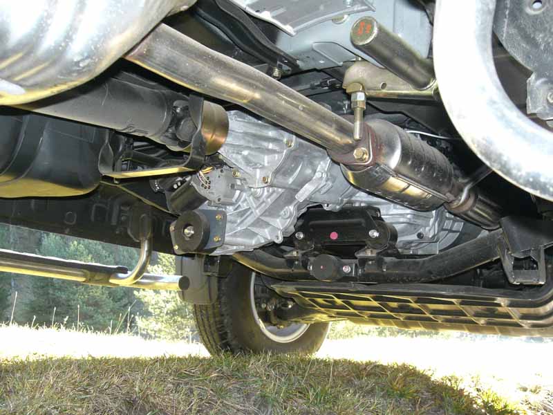

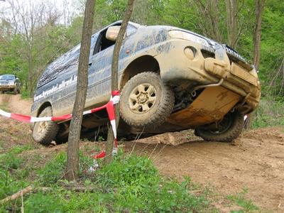

HYUNDAI satellite 4x4

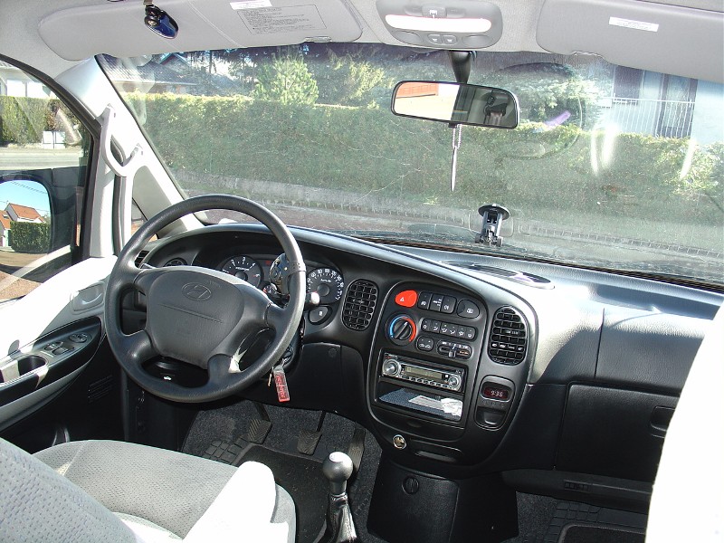

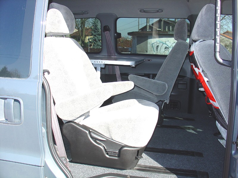

Pour qui recherche des infos sur ce véhicule. Préparé, c'est un très bon véhicule de voyage !!! ben c'est entre un Iveco 4x4, et un transporter ( petit référence à Pascal
) Vitesse confortable sur autoroute pour le 140 cv, autour des 170 kmh, conso entre 8.5 et 13 litres . Et véhicule hyper confortable.
Le petit bouton au centre permet le passage en 4x4, en en vitesse courte.

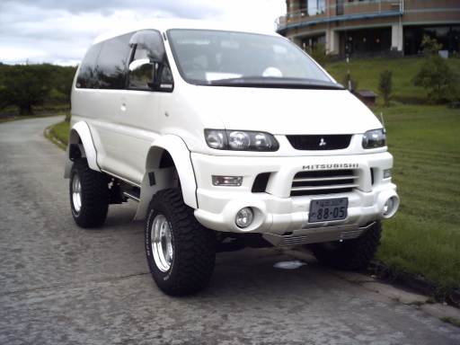

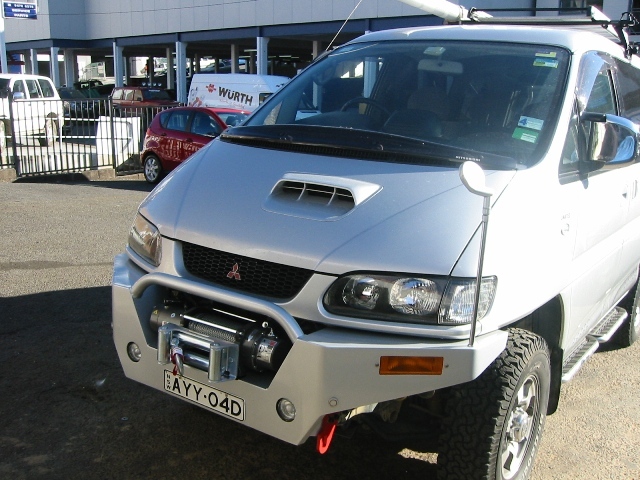

Re: HYUNDAI satellite 4x4
Nombreuse possibilités de préparation, donc très confortable sur la route, et efficace en TT...............
Certaines photos sont du Mitsu DELICA, le hyundai est son clone, mais en plus large .
