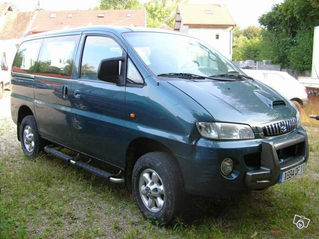

Année-modèle: 2001 Kilométrage: 102 000 KM Carburant: Diesel
Prix: 6 300 € Code postal: 01300
Beau Hyundai H1 Satellite 2.5L TD 7places 4X4 Boîte courte et longue 06/2001 clim abs attelage
tel:04.79.81.91.84 ou 06.24.79.02.28
http://www.leboncoin.fr/vi/34396204.htm?ca=12_s
Dan a ça en plus récent si vous avez besoin d'un avis...c'est pas très grand mais il en est content et à ce prix là avec boite courte...ça parait pas mal non?

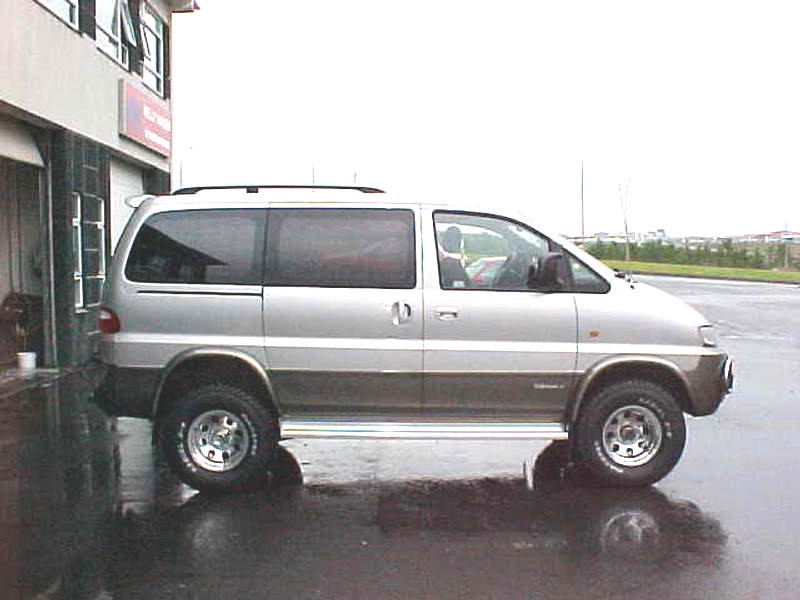

Heu je suis pas trop de ton avis !! désolé :( . En fait c'est un véhicule utilisé en Islande pour la location, et comme c'est un clone du Délica Mitsu, ben tu trouve des forums pour la modification du véhicule, y compris la porte latéral !!! c'est un véhicule 4x4 comme peut l'être un Nissan Navara, mais avec 4 ressorts en guise de suspension, et bien sur il peut être préparé comme un baroudeur, à condition de travailler la carrosserie, surtout au niveau des passages de roues !!!!! Ben quelques photo, histoire de conforter mon opinion.......... :roll: :wink: Mais bien sur, qui dit véhicule distribué au compte goutte, ben faut être super bricoleur, parce que impossible de trouver des kits de rehausse par exemple !!!!!

tu peut le rehausser c'est sur comme sur le noir et ouvrir tes portes je suis d'accord mais sans élargir les voies, mais sur le blanc il as mis elargisseur d'ailes elargie les voies et rehausse et honnetement c'est sur qu'il ne peu pas ouvrir la porte laterale arrière.
Car qui dit rehausse dit si on veut faire bien et pratiquer le TT elargir les voies, donc rendre inutilisable la porte lattérale arrière :wink:
Après si tu rehausse sans élargir ta beaucoup de risque de bener car trop de hauteur et pas assez d'empattement.

Heu pour la porte, ben y a des petits malin qui ont fait un système à compas, afin d'écarter la porte de la carrosserie quand tu l'ouvre !!! et bien sur quand tu la ferme, elle reprends sa position initiale :wink: heu je vais rechercher des photos, parce que moi aussi au départ j'ai eu la même réflexion que toi :roll:

Oui mais tu en trouve en occasion :wink: Pour jean Yves, j'ai retrouvé la pièce pour la porte :wink: et deux trois p'chti trucs pour ta rehausse de triangle supérieure ( une idée pour toi !!! :wink: ), et bien sur quelques petites photos, histoire de na pas sous estimer ce véhicule. :roll: cela serait dommage !!! :mrgreen:

D'autres photos toujours pour ton projet !!! :wink: Attention, ne pas oublier de descendre les triangles inférieure, afin de garder un carrossage correct !!!!! :wink:

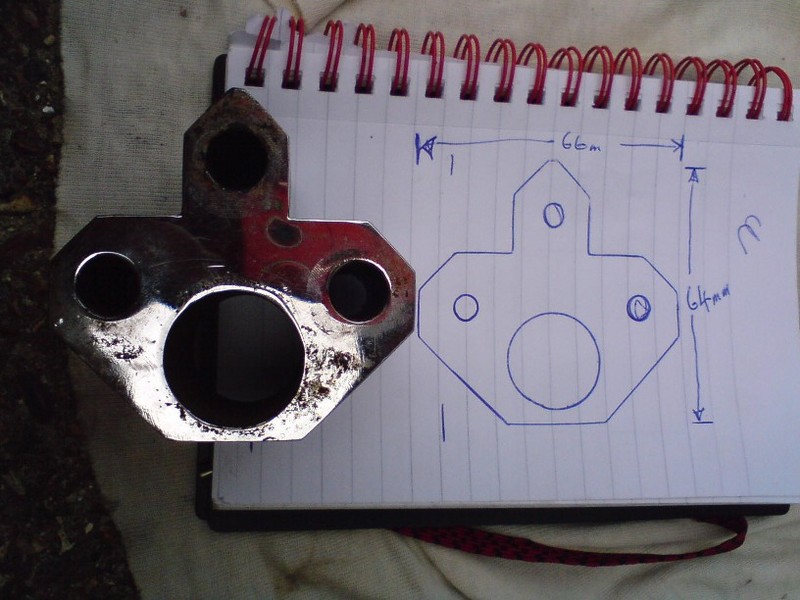

Jean-Yves48 a écrit :Ha oui, sur le Galloper j'ai aussi retendu les barres de torsion pour gagner +3cm devant et je doit créer une cale que je fixerai entre le triangle inférieur et le triangle supérieur, comme cela j'écarterai paralèllement les 2 triangle et je pourrai gagner encore en hauteur (surtout rehausser la hauteur la hauteur du pont par rapport au sol)
Croquis vite fait pour expliquer

Nombreuse possibilités de préparation, donc très confortable sur la route, et efficace en TT...............
Certaines photos sont du Mitsu DELICA, le hyundai est son clone, mais en plus large .
