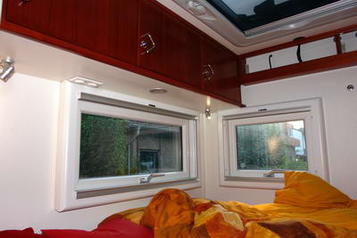

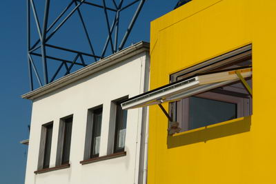

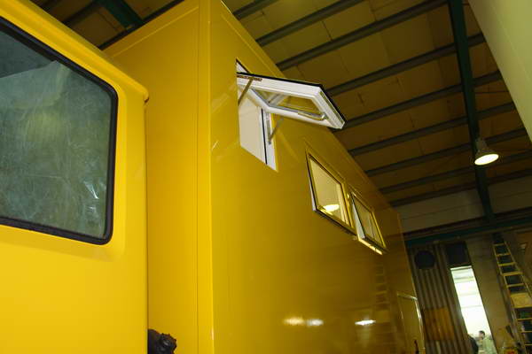

Bonjour à vous tous,
Bon, comme le forum s'endor(mai ?)t un peu et que je me dis qu'il faut mieux faire des recherches à présent que lorsque le camion sera là et que je courrai partout :D
Je lance un nouveau sujet que l'on pourra compléter au fur et a mesure de nos recherches et/ou trouvailles au sujet des systèmes de fenêtre que l’on peut installer sur une cellule (ou fourgon) ;)
Pour le moment je m’oriente plus vers une solution de fenêtre à projection, cela n’a pas que des avantages, mais c’est le choix que j’ai fait ! :D
Par contre autant il est facile de trouver des fenêtres coulissantes, autant pour le moment je n’ai trouver aucun revendeurs de fenêtres a projection :o :o :o
Donc je m’en remets à vous, si vous avez cela dans vos liens, je serais curieux de pouvoir voir cela ;)
Merci à vous
Alex.
